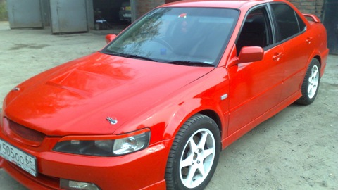

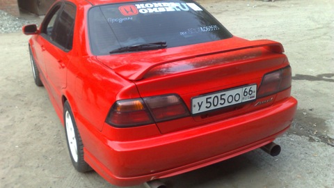

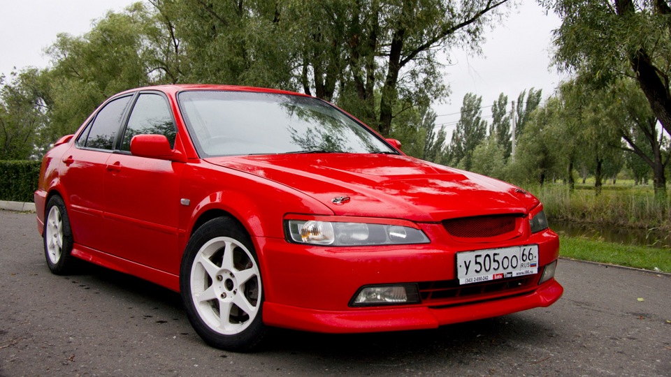

собственно комплектация
Двигатель:
H22A Black Top
Валы SiR-T/EuroR
Балансирные валы удалены
Впускной коллектор доработан, убрана изменяемая геометрия, шлифовка ресивера.
Заглушен ЕГР, удалена подача тосола из дроссельной заслонки и клапана холостого хода
Легкий маховик Fidanza 3, 7 кг
Свечи Denso IK20
Выпускной коллектор Fujitsubo с обмоткой термолентой.
Демпфер колебаний двигателя
Выпуск Modulo
Мозги P30. От б16а чипуемый. переходник обд2б-обд1, плюс небольшая доработка для датчика ХХ.
Трансмиссия:
Сцепление Exedy Stage1
Короткоходная кулиса.
Внешний вид:
Капот пластик 8кг
Замки капота Sparco
Краска Bright Red
Салон:
Панели салона отделаны под карбон
Shift light
Датчик температуры О.Ж.
Датчик температуры масла
Датчик давления масла
Сиденья Recaro SR3 от Integra TypeR
Тормоза:
Передние тормоза от одиссея 300х28мм
Подвеска от EURO R.
Пружины Тонабе
мозг не отстроен, расход прям конский. вскоре едут мозг Р014 (H22A Euro-R)
все что было сделано с автомобилем до меня. www.redliners.ru/talk/viewtopic.php?t=10571
таким он был изначально, теперь уже совсем другой. все подробности в бортовике.
