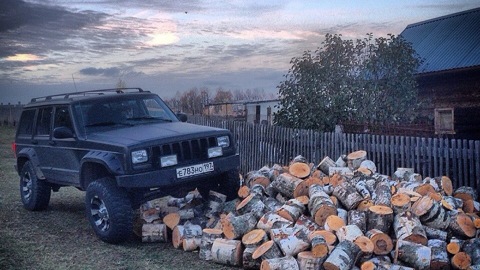

Всем привет!
Решил зарегистрироваться тут (просматриваю сайт уже давно) и рассказать о своем автомобиле.
Итак, в 2011 году приобрел этого проглота ) Jeep Cherokee XJ, рестайловый, мотор 4л, коробка автомат AW4, раздатка 242 Full Time. До покупки о джипах мало что знал, тк ездил на легковушках, как оказалось рестайловый чирок в данной комплектации довольно таки редкий вид, так что можно сказать повезло с покупкой ))
На данный момент в машине много чего сделано, всего не вспомню, вот самое основное:
— перебрана подвеска
— заменен двигатель на контрактный
— установлены силовые бампера
— лифт подвески 3 дюйма
Будут еще доработки и улучшайзинги, о которых по возможности буду рассказывать в журнале ;)
- Двигатель 4.0 бензиновый, 190 л. с.
- Полный привод
- Машина 1997 года выпуска, была куплена в 2011 году
- Jeep Cherokee (XJ) выпускается с 1984 года

Красавец. Прям видос убийцы в черном плаще и черных очках. Если судьба нагнется под меня и смогу купить Чиркана, то сделаю таким же.
хорош подпись
Классный Чирок! Удачи в продвижении! С меня подпись!
Спасибо )

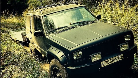

Дивный, красивый.Где такие Арки брал? Хочу такие же в будущем
Привет! Это польские арки из стекловолокна, я бы их не советовал — хрупкие. Schmied Tuning — посмотри у этих ребят, вроде неплохие расширители делают.
Окей, благодарю ))
Очень крутой Чирокез!
Расскажи какой лифт стоит и размер резины…
привет!
лифт 3 дюйма — сборная солянка из skyjacker(пружины и амморты), terraflex(шаклы), самоварных рычагов и доп листов волгорессор )
резина 265 75 16
хм… странно! Размер не большой, а на машине смотрится достаточно внушительно…
Вообще перелопатив весь драйв пришел к выводу что твой Чирик один из самых зачетных, в меру брутальный, но в то же время цивильный, аккуратный и не загандоненный…
Сам сейчас очень хочу собрать аккуратный чирокез с нулевым салоном в Лайн-иксе или Рапторе на 33 резине, но по большому счету он мне навиг не нужен поскольку есть лифтованная Тундра
здесь все дело в пропорциях, при небольшом лифте в 3 дюйма такая резина внушительно смотрится )
Скажи пожалуйста что за двигатель и в какой расход укладываешся?
двигатель 4л (AMC 242) 6 цилиндров продольно в ряд
расход от 13-14л (по трассе) и до бесконечности )) все зависит от того, где и как едешь. По московским пробкам получается около 20л 92 бензина.
Спасибо. С родным движком катать не вариант)) присматриваю эту технику из-за бугра, с дальнейшей заменой движка, или дизель хороший, или JZ
на чирки еще итальянские турбодизеля vm motori ставили, 2,5л, у них расход поменьше.
интересно, от Гранда 5,2 или 5,9 реально впихнуть без адового кроилова?..
конечно реально, здесь на драйве есть такие чирки
но в любом случае придется денег за это нормально отдать, если конечно не сам ставить будешь )
что за резина не подскажите размер и номер резины?
bf goodrich km2 265x75x16
Прет ! подскажи пожалуйста где достать такой бампер как у тебя ?))
