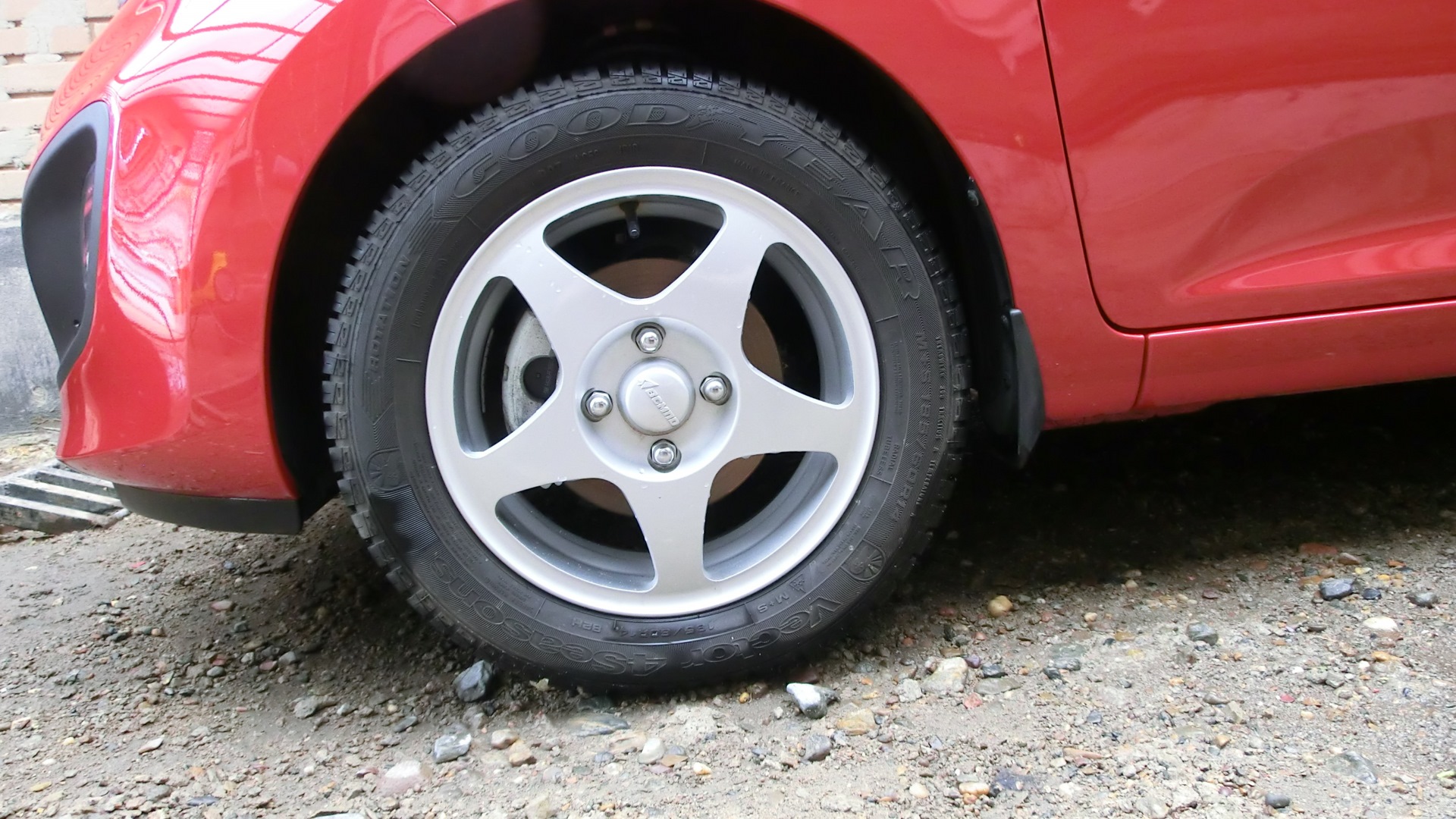

День добрый! Как в эксплуатации ведет себя машина на резине 185/60/15? Расход топлива, цепляет ли на кочках при раскачке, если ехать груженым?
Уже много лет ведет себя хорошо, нигде ничего не цепляет, но у меня стоят диски с ЕТ+45 и дополнительные отбойники в задних стойках, без них цепляла чуть-чуть. Расход немного больше, динамика немного меньше. Этот размер резины для Пиканто предельно максимальный, много зависит от самой резины, так как при одинаковой маркировке, размеры у разных производителей пляшут, у кого-то в минус (чаще), а у кого-то и в +. Ну и еще есть один момент у Пиканто 7 типов жесткости пружин, так что установка 185х60х15 на Пиканто зависит от стечения обстоятельств и может потребовать некоторых доработок.
Благодарю!
В общем установил я эти отбойники, машина скочет на всех неровностяк как "козёл", не знаю что было бы если я не отрезал одно деление! Нужно брать другие, магкие, эти слишком жёсткие!
Такие www.drive2.ru/l/8391843/?, они очень мягкие, без нагрузки их вообще на дочкиной машине не слышно, да и с нагрузкой просто не пробивает и всё. Есть еще прозрачные, оранжевые и розовые, — те дубовей значительно, но они бывают пониже из 2-х секций у меня на машине стоят — тоже без проблем.
