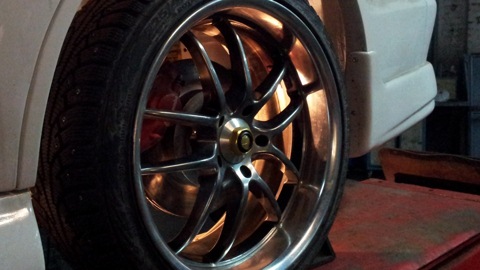

3. Куплены и поставлены бодрые катки Work, резина ADVAN Neova ширина 235,

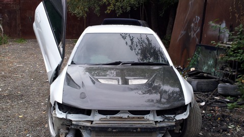

7. Куплен карбоновый капот, установлены доп замки.

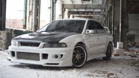

В принципе на этом первый этап у меня был завершен, далее захотелось больше мощи и выхлопа с авто. Машина была разобрана для установки более производительных турбин (14.01.2010)…
Кроме того катализатором разборки послужило то, что при холостых оборотах появился посторонний звук. Дефектовка выявила большой износ колена, также после промеров выяснилось что оно изогнуто. Было принято решение устанавливать td04, на кованные поршня и шатуны. Попутно было куплено колено, после промеров соответствующие вкладыши и пр. Блок был расточен под второй ремонтный размер.

В сентябре после подстройки Алексеем (Kapralchik), двигатель прошел обкатку в 2500 км.
