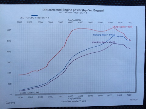

Земер Vectra OPC Overload ST3 GTX3582R
Имеем замер 3 дня назад в Рэйс Плэйс в +27. Настройка была без стенда весной. На этой настройке машина ехала из 7 сек 100 — 200 Решили "поправить" кривые и чипануть кпп :wink: В РП не б…

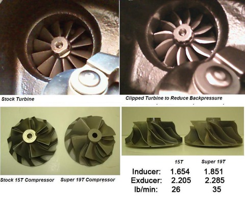

Отзыв об Overload. Часть 3. Мифы о гибридах 19T. Начало конца…
В 2010 году на вектру был один не знакомый еще почти никому вариант гибрида 19T. Два забугорных сайта пестрили 390 силами, а Николай NGB уже снял на саабе 390 колесных сил ( об этих достижениях есть…

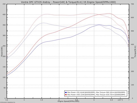

Привет! GTX3582R с попкой 1.03
Так как GTX3076 кончилась да давке 1.7 и было много проблем с верхом, с мафом, решено было мною поставить ведро побольше, чтобы было чем заняться в этом сезоне, конфиг был одобрен настройщиком Кирилл…
