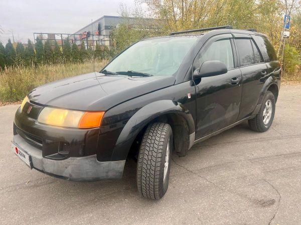

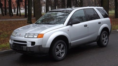

Saturn VUE 2.2, 145, FWD, MT.
Saturn VUE 2004, двигатель бензиновый 2.2 л, 145 л. с., передний привод, механическая коробка передач — отзыв владельца
Машина, опередившая наше время, прогрессивный дизайн, прогрессивный пластмассовый кузов, шоустопперский вид, и отличное юзабилити.
2.2, передний привод, механика, позади 150 тысяч миль.
Брал за бесценок, убитые тормоза, изношенная резина, шаровые и все резинки в подвеске под замену, ну и по мелочи, а всего делов тысяч еще эдак на 70.
Что радует: салон огромный, баражник бесконечный, подвеска бронебойная, просвет 20 см, бампера некрашенные антивандальные, кондиционер работает, салон прогревается быстро, кузовной пластик не ржавеет, движок живой, амортизаторы живые, в целом машина бодрая и шустрая, очень экономная, дорогу держит, расход реально где-то в районе 10 литров, и внешность вызывает уважение.
Что не радует: нет подогрева сидений, тряпичный салон, нет шторки над багажом, слабый ближний свет, и резина нужной размерности цуко дорогущая (16, 225/70 или 235/65), аккумулятор американский, и кое-где болты дюймовые.
Детальки в продаже есть все, многое подходит от Опелей, а что не подходит, есть в клубном магазине в Питере, вышлют почтой, а чего нет, можно у них оставить заказ, охотно притащат из Америки.
