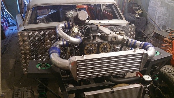

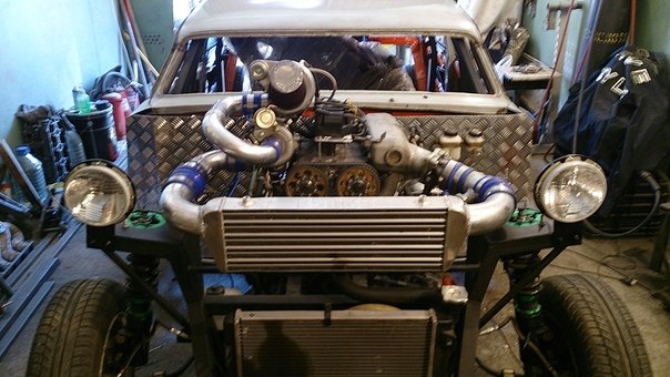

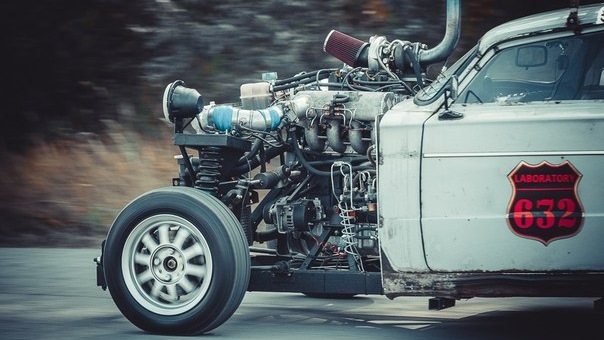

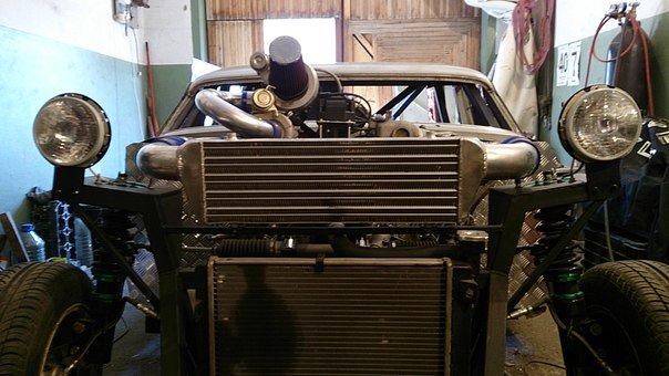

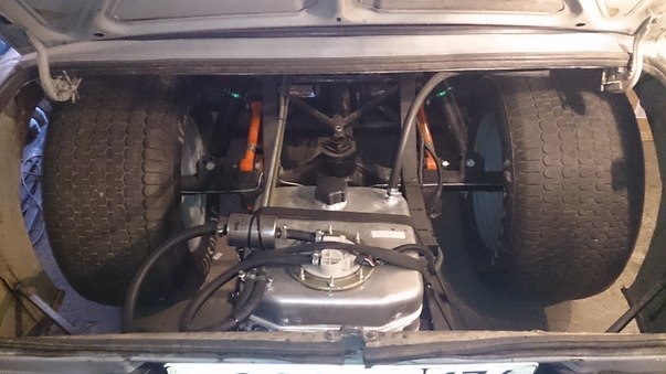

2014 год, проект "Крыса"
☑ Двигатель ВАЗ-2112 1.6л
☑ Шатуны сток
☑ Поршни 2112 ТДМК
☑ Коленвал 75,6мм.
☑ Гбц личная доработка, клапана сток, распредвалы ОКБ Двигатель
☑ Степень сжатия 7,5

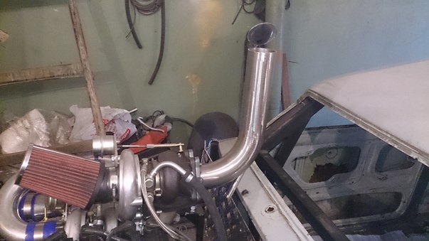

☑ Две китайских турбины
☑ Буст 2.0 бар
☑ Форсунки 870сс
☑ Максимальные обороты 9500, мощность 450лс
☑ Мозг Январь 5.1, софт SPT, личная настройка.
☑ Бензин 118
☑ Кпп 4ст ВАЗ-2106

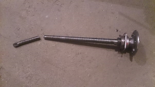

☑ Задний мост ВАЗ-2106
☑ Амортизаторы 2108
☑ Рулевая рейка Ока

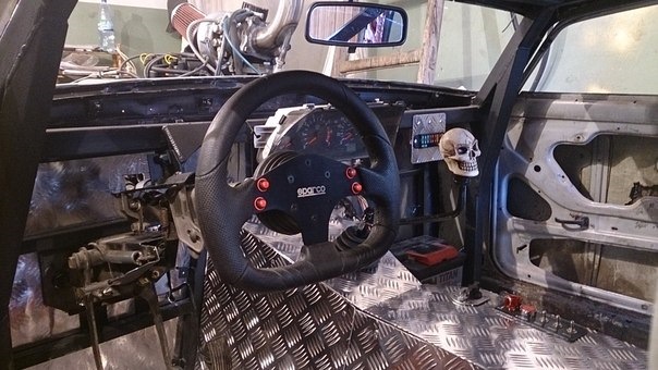

☑ Рамный кузов с каркасом кастом на базе ВАЗ-2106

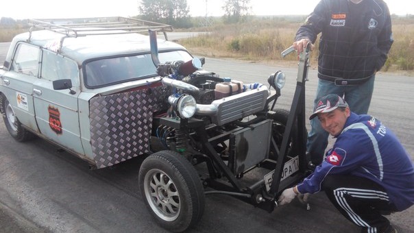

☑ Время квотера 12,7 (единственный заезд)

А мотор долго живет в таком виде?
Долго, не меньше заводского, но это теоретически. И повышенные требования к контролю за ним, грамотная настройка и качественные ГСМ. Все что влияет на его ресурс это обороты, чем обороты больше заводских тем бестрее конец кольцам.
