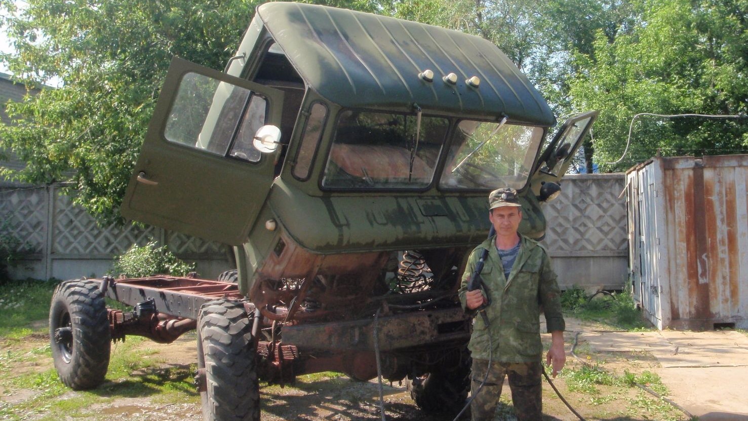

И так продолжу! ЖЕНЬКА уникален. В МЕЩЕРЕ лазяя, всех выручая и таская, мостом он здоров цепанул и "ПОРОСЕНКУ РЫЛО" (редуктор заднего моста) так разворотило, что все "КЛЫКИ" (шестерни) убились на всегда. И так, скажу ВАМ не лукавя. Вот причина отказать. ЖЕКА ж снял кардан с машины. "РЫЛО" тряпками забил. Мост передний подключил. И раненько по утру, МЫ погнали за машиной. Это трудно описать лишь одно могу сказать, да и фотки показать как израненный машиной МЫ тащили "ПАМЯТНИК". Не имея документов и страховка кончилась. Все же сцепку зацепили, кол берёзовый забили, потащили. ДОТАЩИЛИ! Помню! Было как вчера!

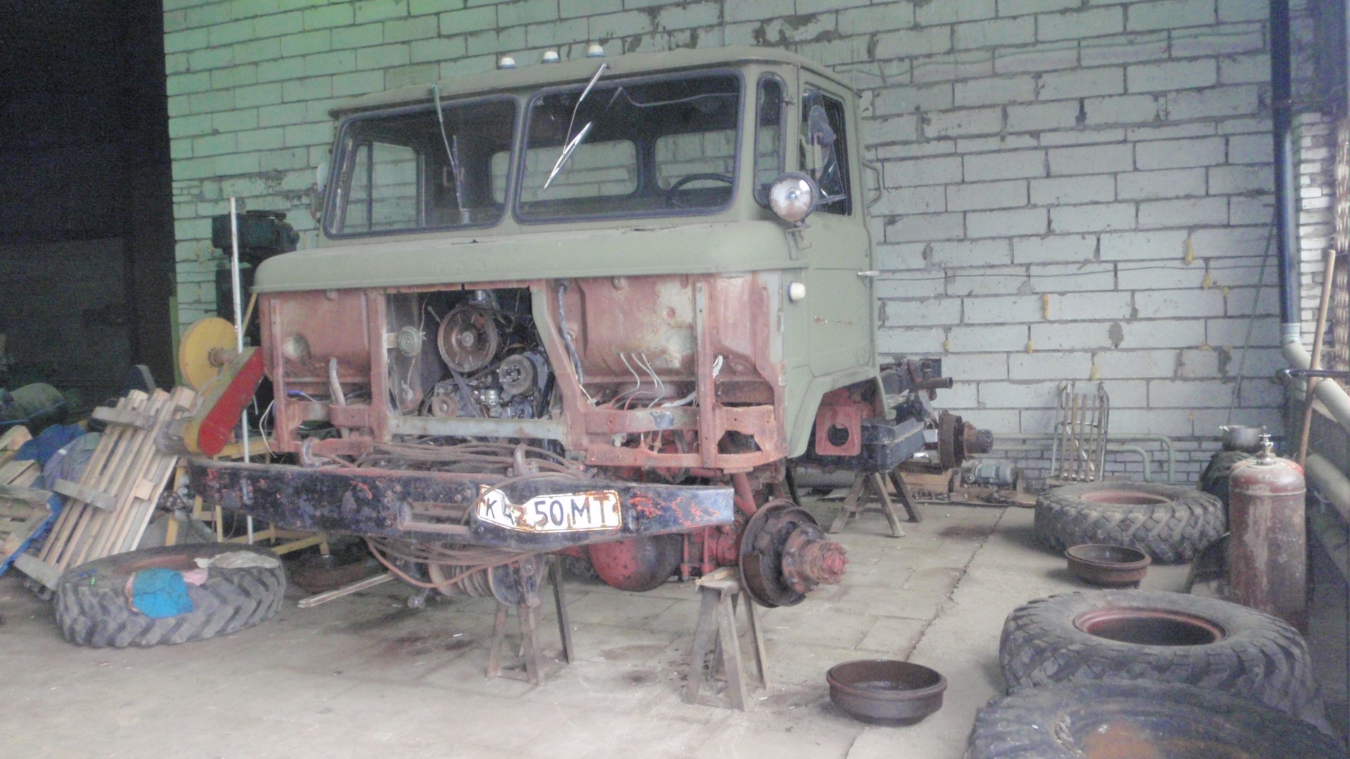

Все! Машина на приколе и тут пошел процесс иной. В начале долгого пути, что б все в порядок привести, машину надо разобрать. Помыть, почистить и покрасить. Потом собрать и подогнать. Отрегулировать, проверить. Потом уж тюнинг навести. Что Я пишу? И так понятно! Все ВЫ спецы и МНЕ приятно, что поделиться Я могу, совет спросить или просто так, процесс СВОЙ долгий показать.
Без конкретной подготовки и условия не создав, лучше в дело не впрягаться, "головняк" не наживать! Бывает так на крутишся, на вертишься, на мучишся, что инструмент нет сил собрать. Все болты в МОЕЙ машине, не возможно от вернуть. Все ломалось на пределе и чтоб узел обновить, надо высверлить, резьбу восстановить. Такой процесс МЕНЯ достал! Я столько время потерял. А сил, эмоций и терпенья, а гниль и ржавчина- годов творенье! Так что, в начале длинного пути, УСЛОВЬЯ, надо соблюсти!
Что не возьми, везде засада! Вот приведу пример простой. Чтоб к тормозам МНЕ подобраться, начал сразу с ходовой. Старым методом ОТЦОВСКИМ, болонник, монтировка и труба, пытался гайки от вернуть. Снять колесо и барабан. Весь узел сразу заменить и ни чего там не мудрить. ИТОГ! Увидите на фото. И не надо говорить, что Я не зная направление резьбы, крутил и упирался, сорвавши шпильки усирался! Все Я знаю, уж поверьте! И "ШАРИК" уж второй, в МОЕЙ жизни не большой, восстановлен на УРА. Уж поверьте мне ДРУЗЬЯ! Первый был давно ребята. В 80-е года, для Салтыковского детдома, собрал машину. Вот тогда, была проблема! Не имея гаража, в Салтыковке под навесом. Я ее перебирал и запчасти доставал. Дефицит деталей был. Денег не было вообще! Да и что там говорить, ни чего нельзя купить. Болт, шуруп иль гайку, из старья мы выбирали, очищали, прогоняли. Просто не было тогда, магазинов- запчастей и Я клянчил у людей. Очень здоров помогали, МНЕ военные тогда. Мелочевку МНЕ давали, что могли то обновляли. Кто по старше, помнит тот. 80-е года молод был и полон сил. Энтузиазмом горы воротил!

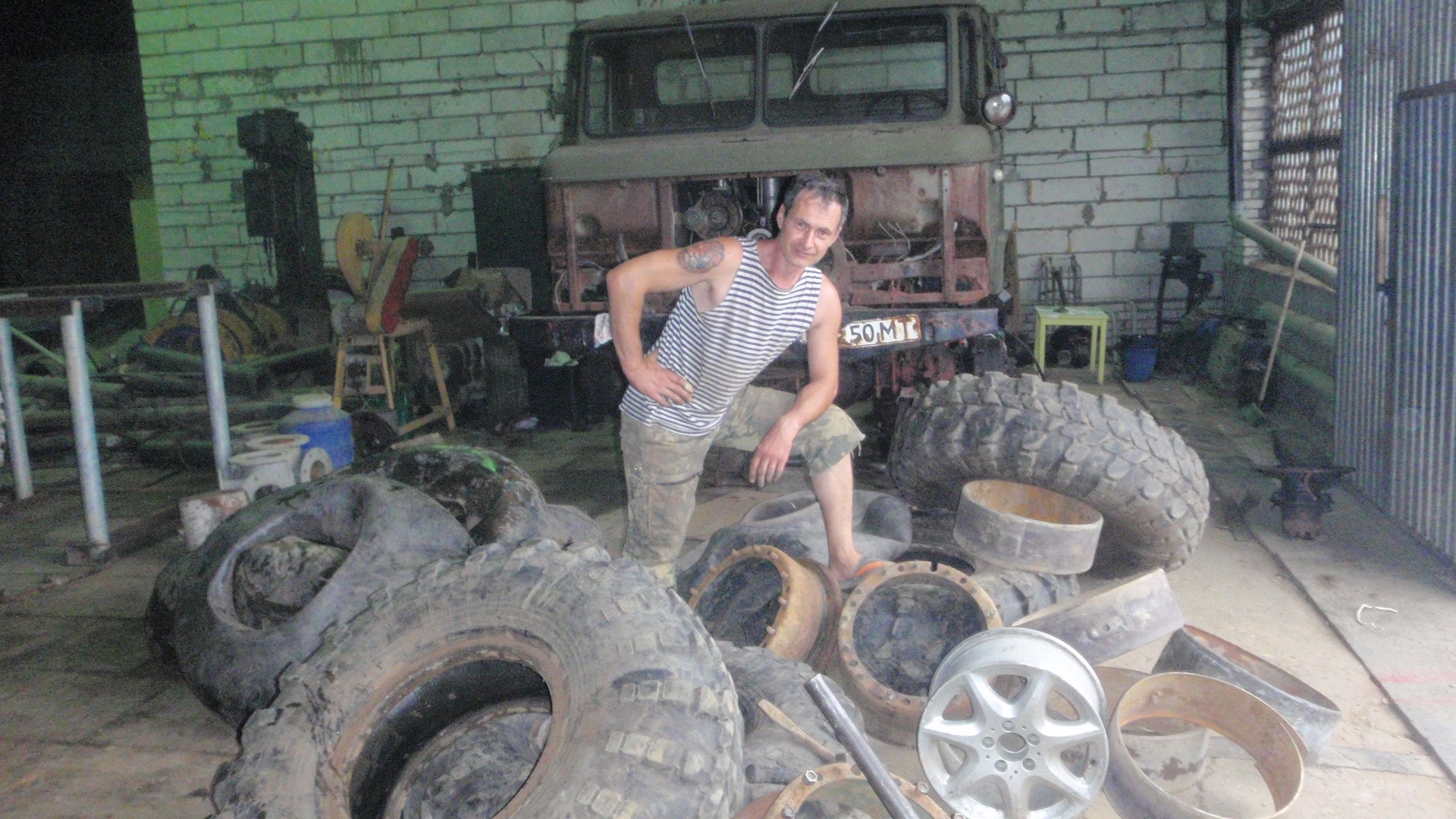

Мосты в начале перебрал. Старье все снял и покидал. И для надежности в дороге, в грязи, в воде, в снегу, в болоте. От "БоРДака" (БРДМ) поставил Я, полуося и тормоза. Барабаны герметичны. Грязь, вода здесь не критичны. Так же диски и колеса, если их совсем спускать не разуются, надежны! И путь, можно продолжать. Все добро надыбал Я, на помойке у военных. ЭЛЬДОРАДО — здесь друзья!
Воющем, Я не Сердюков! И хотя и у МЕНЯ, доступ есть и есть друзья, МЫ урона не приносим, вред стране МЫ не наносим! Восемь штук, колес и дисков, с полигона вывез Я. МНЕ солдаты погрузили, по курили, проводили.
Чтоб все это разобрать, в вид нормальный привести, и почистить и покрасить, а потом еще собрать, много сервизов объехал и везде ответ один -"с БТэРа не хотим! Деньги ВАШИ не нужны! Лучше будим хлеб жевать, чем здоровье оставлять!" Я ж, сначала исПУЖАЛСЯ. Но потом, взял кувалду, уголок и к колесам поволок! Способ знаю Я один. Бить по кругу не спеша. Как в народе говорят -: упорство — труд, к результату приведут!" Так корячась пару дней, Я все восемь разобрал. Больше братцы не хочу, хоть МНЕ это по плечу!
