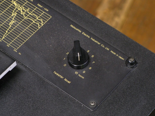

А вот вопрос… в одном описании нашел:
…Что бы получить максимальную производительность и звук лучшего качества в акустических системах Technics SB-6000 сзади высокочастотного модуля имеется специальный механизм позволяющий производить точную подстройку акустики относительно слушателя…
Что за "механизм" ?
На своих 6000 никакого механизма не нашел, все на болтах и твиттер выставлен вроде жестко…
Нет такого механизма. Он есть в серии SB-E…
