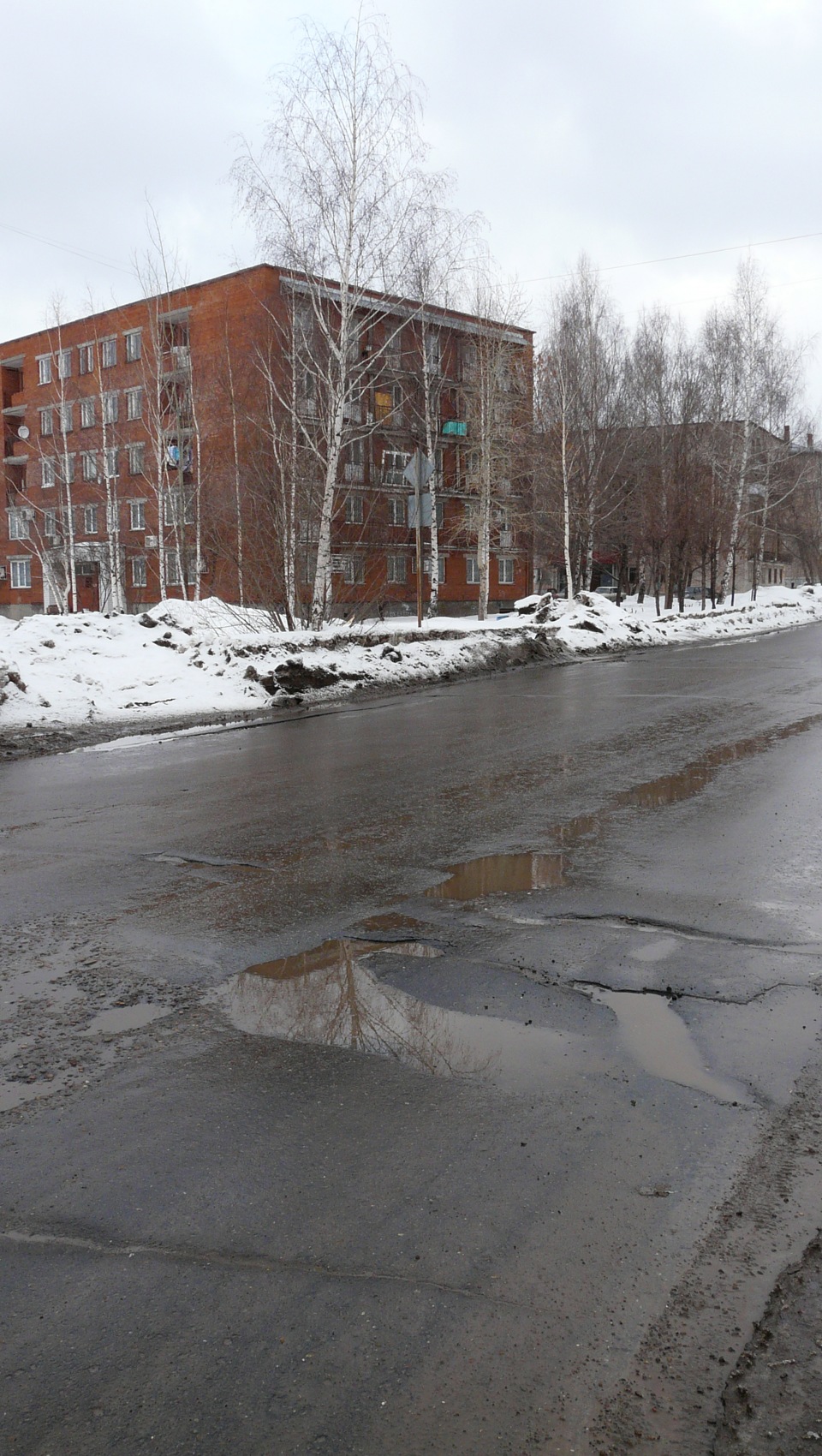

Одним мартовским днем понял, что скоро растает снег на дорогах и в мой город Ижевск придет армагидец(бомбежка, а еще называют лунная бомбардировка). Не долго думаю зашел на местный форум и увидел тему izhevsk.ru/forummessage/12/2580848.html, оказалось не я один такой с такими мыслями! Раз так пришлось брать слово и поддержать тех кому это не без интересно и не скулит в интернете, что дороги у нас плохие и всегда так будет. Взял под шефство улицы по которым часто езжу от дома…договорился со своей девушкой, взял рулетку, уровень, фотоаппарат и жилет светоотражающий и вперед за ЯМАМИ
используйте жилет возможно он спасет Вам жизнь, а также своевременно предупредит других участников дорожного движения о том что Вы измеряете на дороге. Ставте машины перед Ямой по ходу движения если поток машин большой, так вы сможете спокойно сделать фотографии, при этом не забудьте включить аварийку.

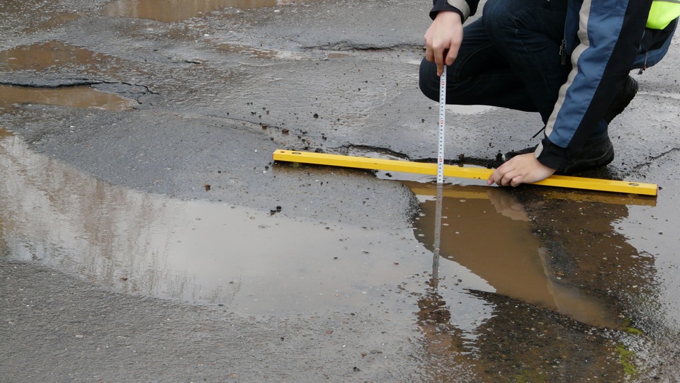

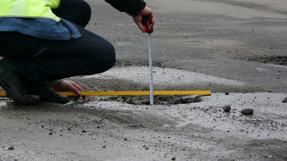

Самое главное в поиск Ям это ГОСТ Р 50597-93 в котором сказано, цитата: 3.1.2. Предельные размеры отдельных просадок, выбоин и т.п. не должны превышать по длине 15 см, ширине — 60 см и глубине — 5 см.
Конечно можно использовать все эти параметры, но нарушение хотя бы одного, значит Яма не по ГОСТу, ну а самое простое это измерить глубину что и делали:)
но нужно сделать контрольное фото не только ямы, но и привязку по местности, или общий вид что вы не ямы во дворе фотографировали, а именно эти места;)

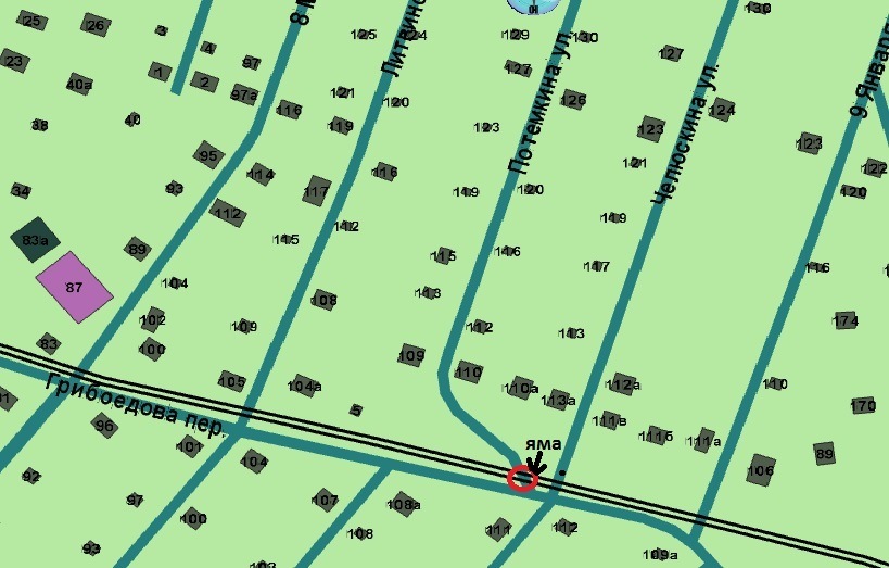

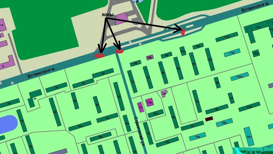

Далее приезжаете домой сортируете фотографии согласно адресов по папкам, в каждую папку прикладываете схему расположения Ямы
