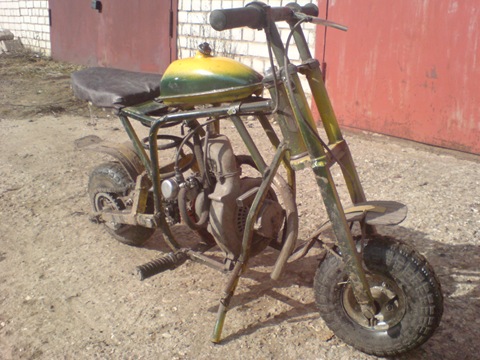

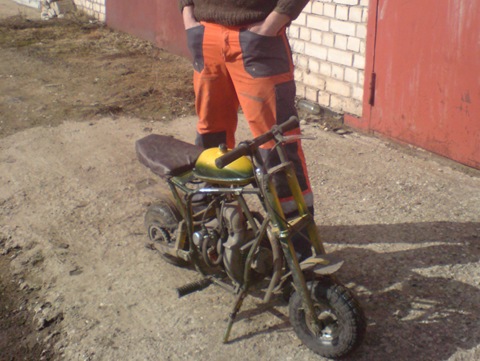

МОПЕД ИЗ БЕНЗОПИЛЫ Пару лет назад мне захотелось проверить- правда ли то, что из мотора бензопилы и маленьких колес можно построить работоспособный мопед, помещающийся в багажнике(на тот момент- BMV518).
Нашел отличный мотор с редуктором от пилы дружба, колеса от мотороллера вятка, кусок трубы 20х20 и часть рамы мопеда. За пару вечеров получилось ЭТО.
Чтобы мотор заводился и работал, заменил карбюратор на мопедовский от д6. Результат превзошел все ожидания- простая и надежная игрушка развлекала моих друзей все лето.

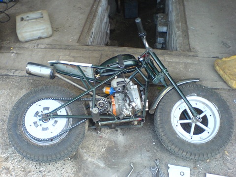

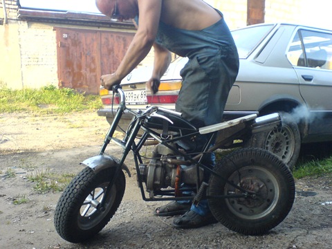

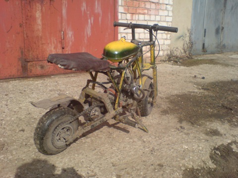

Прошлой весной я понял, что просто ремонтировать мопед уже не интересно и, желая облегчить конструкцию, внес некоторые изменения.
Вышло еще веселее. Вот пара фоток с фестиваля Мотоярославец- 08.

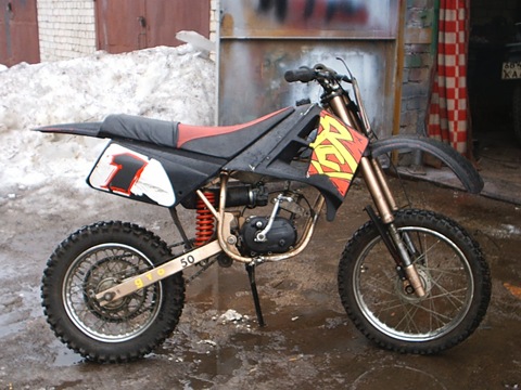

А сейчас я выменял этот уже поднадоевший мопед на конченный Малагути гризли 12. Хочу мотор впихнуть помощнее, посмотрим…

От карбюратора дружбы стабильной работы добиться не мог, а с мопедовским мотор заводился с первого рывка стартера и обороты держал четко. Фото больше нет.

Колеса от вятки-электрон, 10 дюймов. Точнее сказать сложно. Попробуй определить по фото, сравнив, например с подножкой водителя, она от карпат(размер легко узнать).

Все просто. Берем мотор с родным редуктором. К родной ведущей звезде привариваем звезду от велика. Для карба делаем переходник типа кусочек трубы с фланцем и соединяем с мотором коротеньким шлангом с двумя хомутами. Сцепление в этом моторе уже ЕСТЬ и оно АВТОМАТИЧЕСКОЕ. Колеса берем от тачки (350руб.) или лучше от мопеда маленького. Звезду на колесо крепим покрупнее, можно переднюю от велика. Раму- по месту.
ну ты и забожил УВАЖАЮ! но у мя вопросик а со стандартным карбюратором от дружбы чё плохо? и как движок греется сильно? если у тебя есть вконтакте то добовляйся vkontakte.ru/id27732169
от штатного карба добиться стабильной работы не удалось, а с мопедовским работает на зависть всем лесорубам:) мотор вообще не перегревается (отличная, кстати штука).
