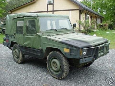

VW Iltis был выпущен летом 1978 года, для военного использования. Трансмиссия этой легковой вездеходной машины послужила базой для Audi Quattro. В отличие от трансмиссии Iltis (система 3х дифференциалов : передний, межосевой и задний), трансмиссия «Syncro» имеет visco-муфту вместо межосевого дифференциала.

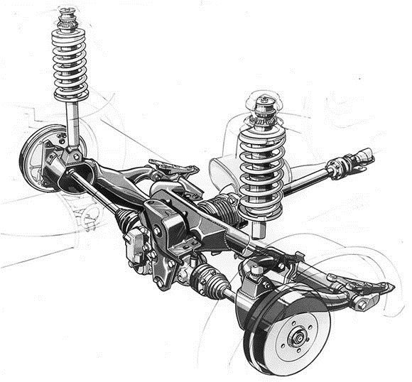

Приспосабливать единую трансмиссию в Гольф не было тонким делом! Действительно, даже задний мост был повзаимствован от Passat Variant Syncro, вся задняя часть кузова была разработана заново.
Объем багажного отделения был изменен и сокращен приблизительно на 1/3, составляя таким образом 228л . заднее сиденье остается неизменным, форма бензобака становится специфической, его объем остается неизменным и составляет 55 л. Передний мост остается неизменным, к КПП со стороны правого приводного вала устанавливается дополнительный блок отбора мощности, снабженный дополнительной угловой передачей, передающей крутящий момент на заднюю ось. Что касается приводных валов, на них устанавливаются гребенки антипробуксовочной системы и устанавливается датчик в поворотном кулаке.
Учитывая предназначение машины и ее увеличенную массу (1500кг, вместо 1200кг для GT 90лс), не осталась неизменной и система торможения . Для того чтобы установить систему АБС на заднюю угловую передачу установили автоматическую блокировку при включении заднего хода. В конечном результате установка трансмиссии Syncro привела к увеличению массы на 90 кг приблизительно.

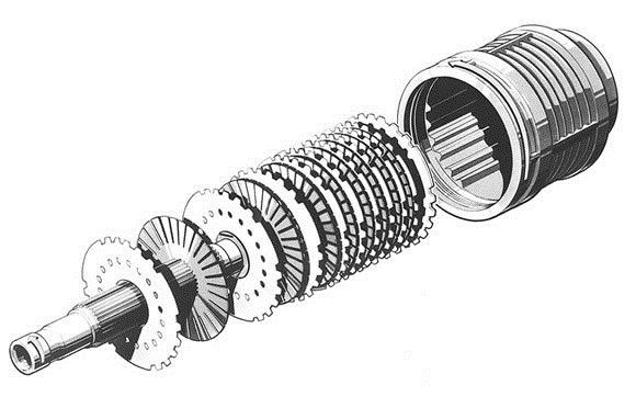

Устройство и принцип действия visco-муфты
Хочу сразу сказать что visco-муфта не является дифференциалом, а является сцеплением двух валов соединенных каждый из которых с межколесными дифференциалами.
Visco-муфта состоит из:
1) Непроницаемого цилиндрического корпуса, который должен противостоять давлению и температуре (до 200гр).
2) Серии из 30 дисков (фрикционов), неподвижно соединеных с корпусом (ведущие диски).
3) Серии из 29 дисков, имеющих металлические лепестки, соединненых с центральной осью (ведомые диски).
4) Очень вязкого силиконового масла, которой заполнен полностью корпус .
Visco-муфта устроена так, чтоб не было необходимости в её обслуживании, и следовательно не должна вскрываться в течении эксплуатации. Документация VW не уточняют никаких вмешательств в visco-муфту . На практике уверенные умельцы предлагают ремонт или изменение характеристик visco-муфты . Во всех случаях любые вмешательства в visco-муфту должны производиться специалистом, например количество силиконового масла должно быть измерено до десятых грамма.
Visco-муфта крепится корпусом к кардану, который идет от КПП, а внутренняя ось крепится на заднем дифференциале.
