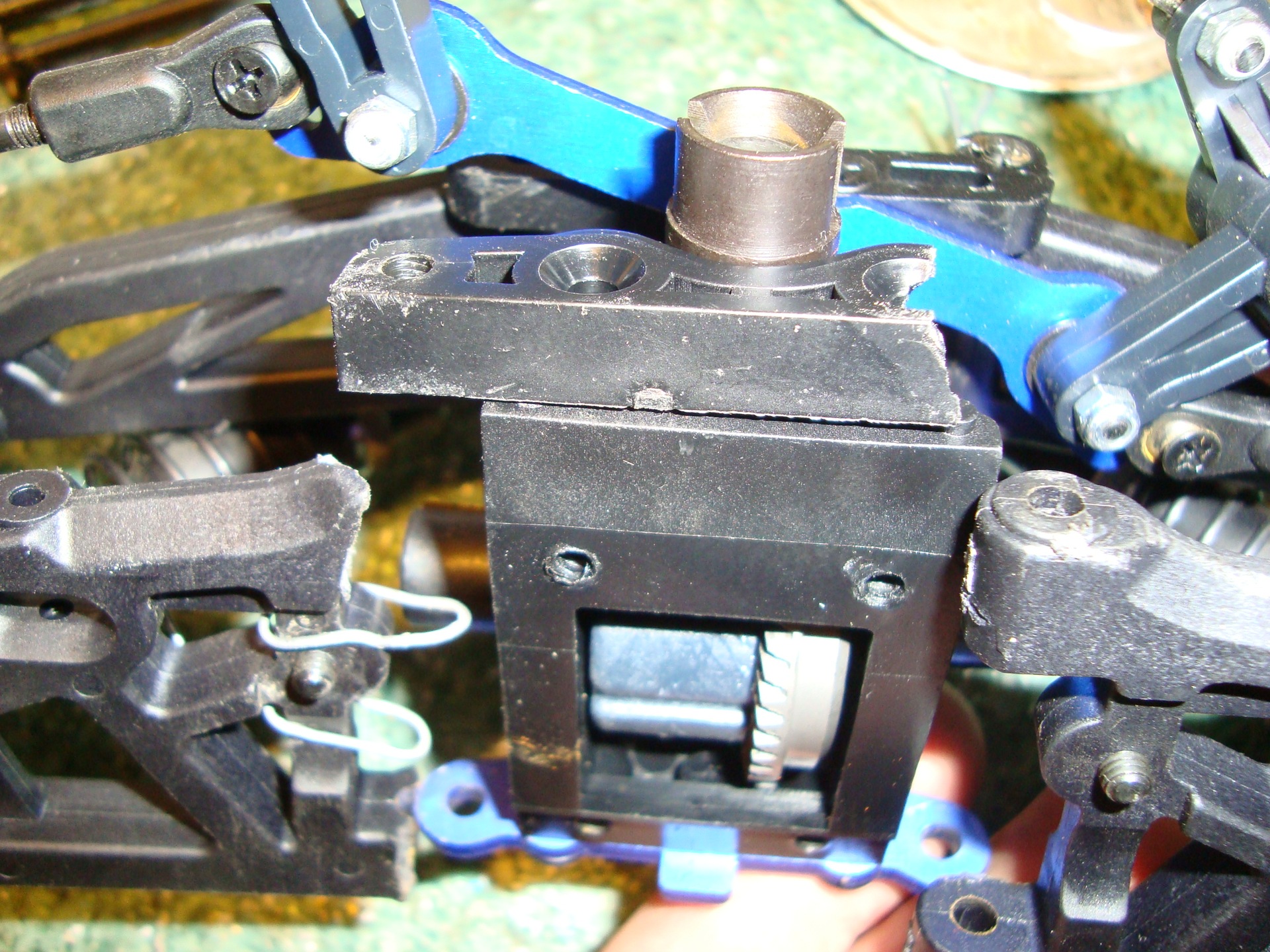

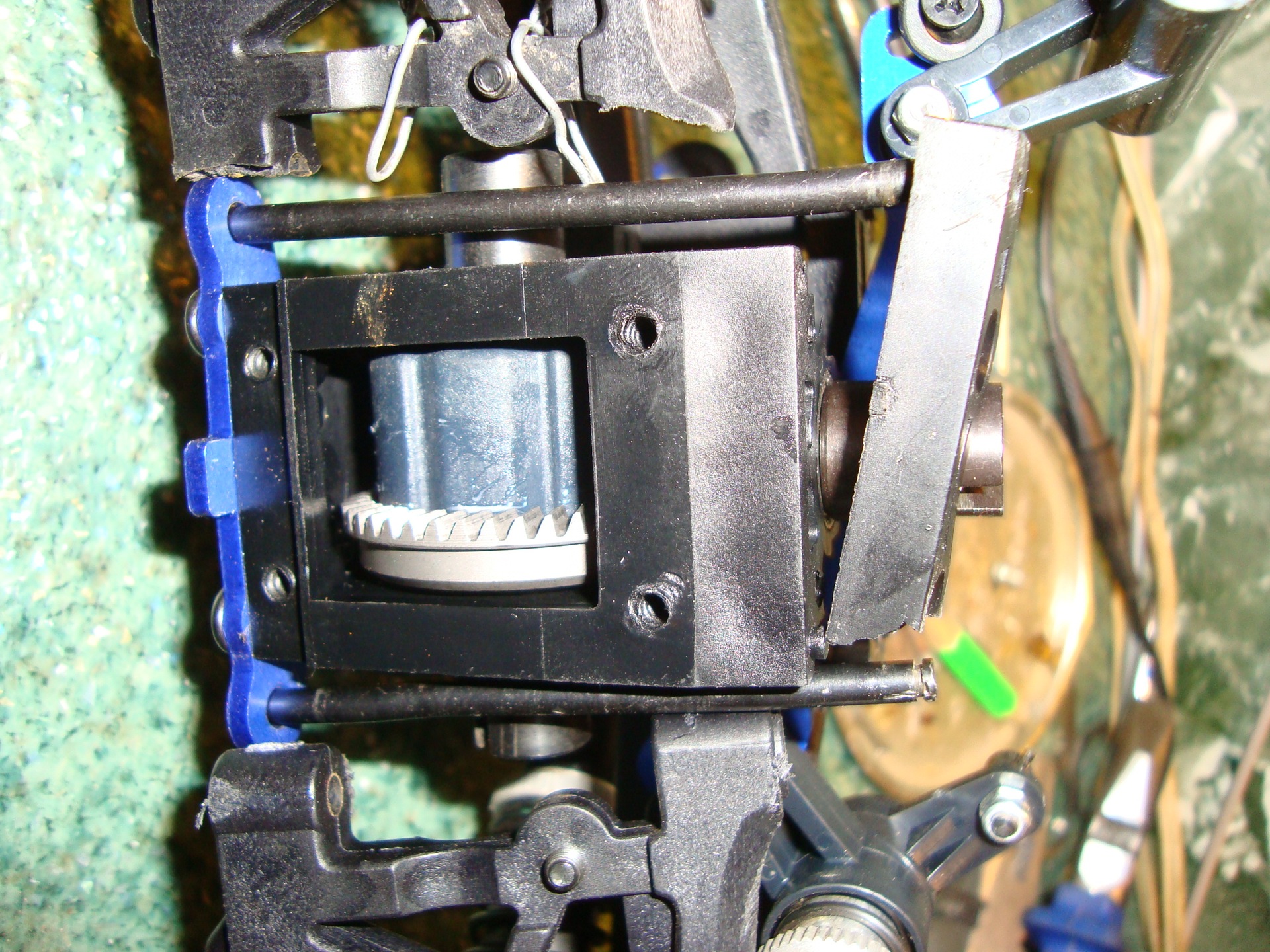

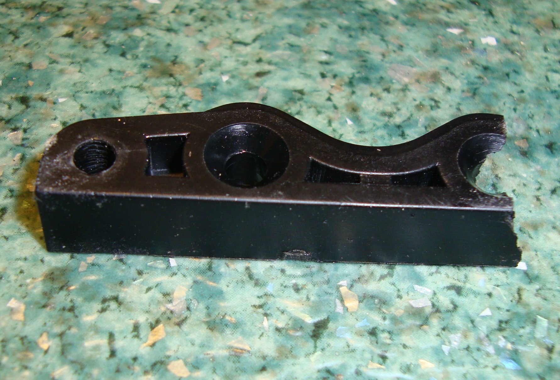

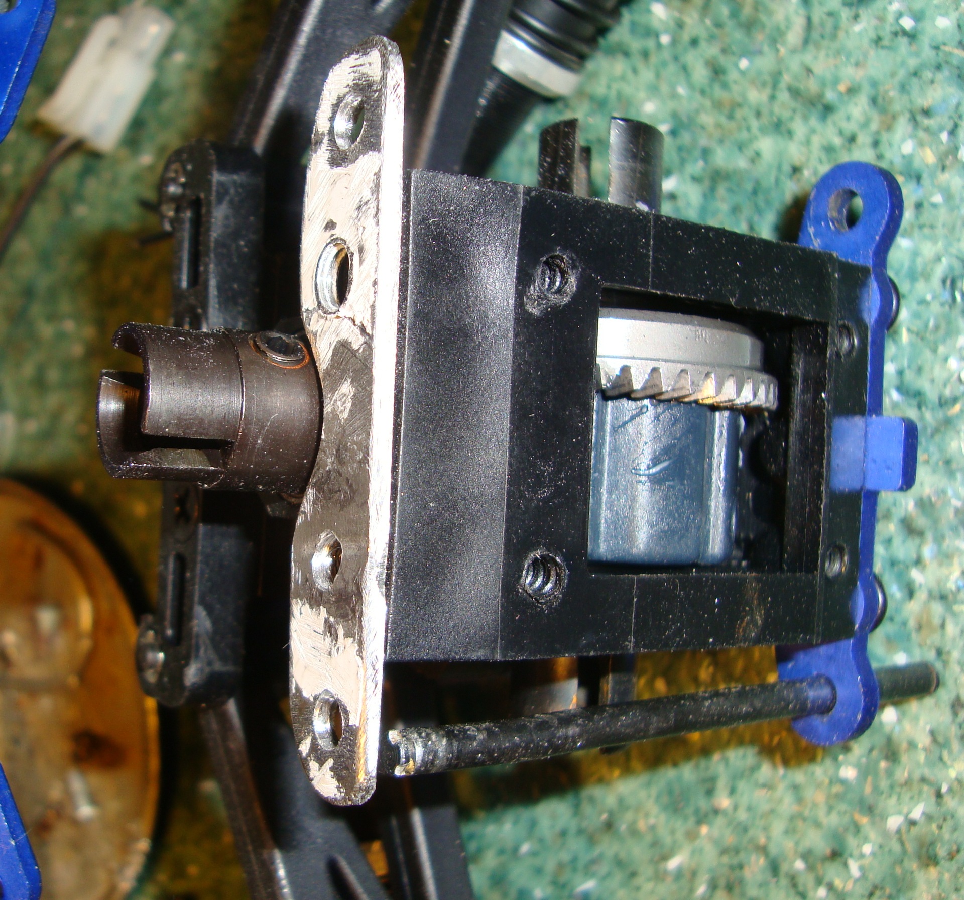

Полуразобранная передняя подвеска, вид снизу, почему-то повернутый на 90 градусов (движок сайта не хочет грузить иначе).

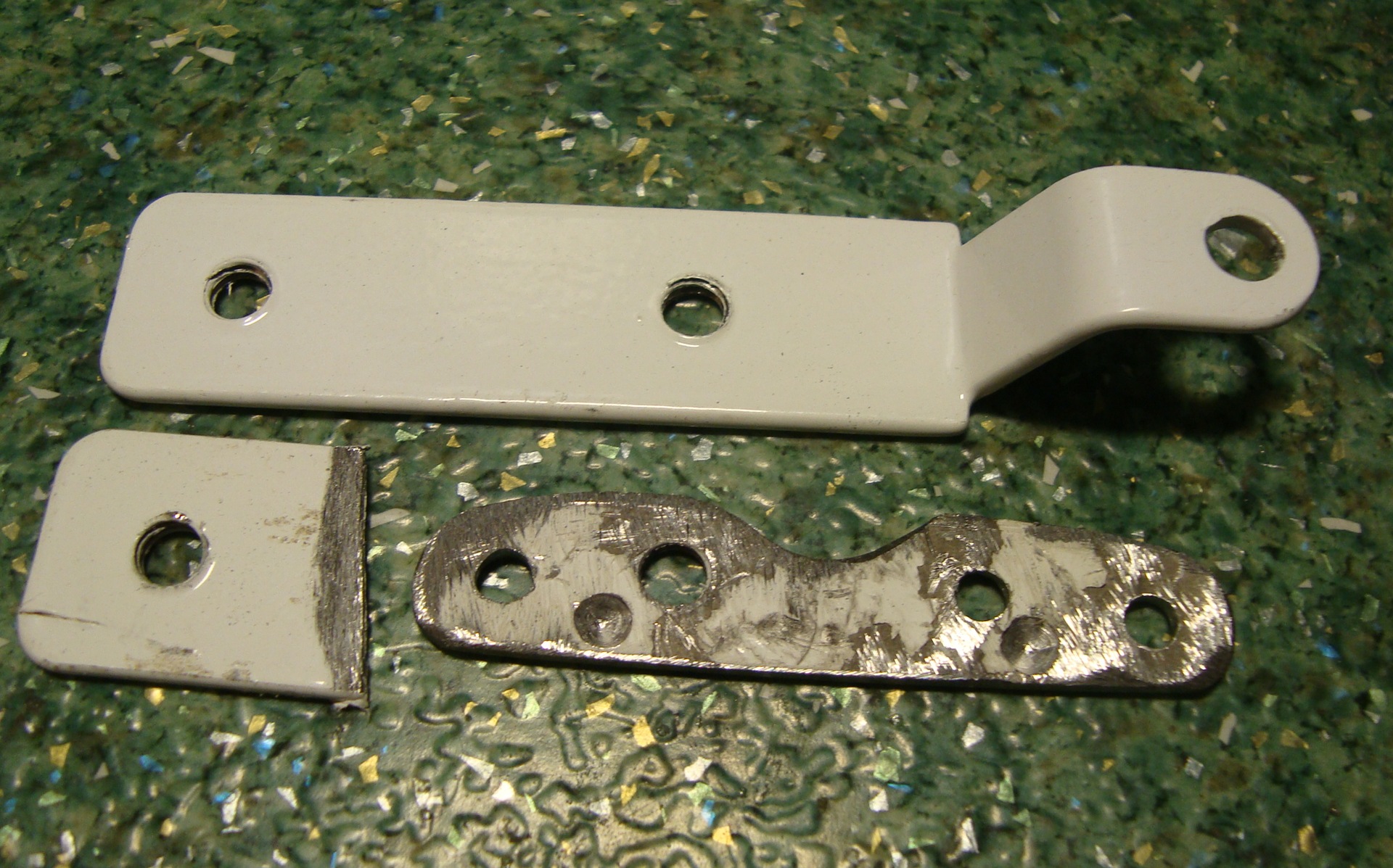

Слева сломанный левый рычаг, проволокой стягивал прямо на улице, как временое средство. Сверху сломанная пластина, держащая оси рычагов.
Пластина с ушами под оси рычагов. Передние концы осей держатся на металлической пластине. А вот задние почему-то на пластиковой.
Металлического аналога в природе не существует, пришлось попыхтеть с молотком, дрелью и точильным станком.

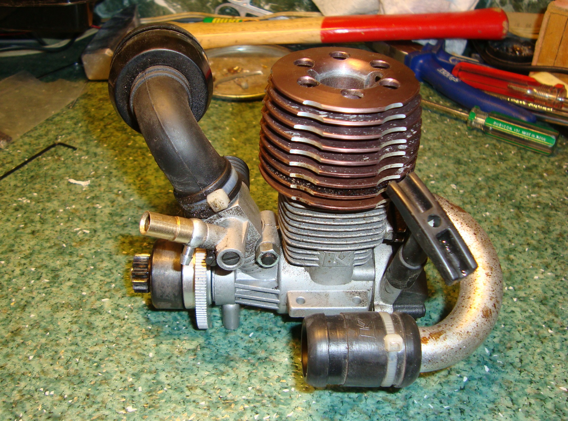

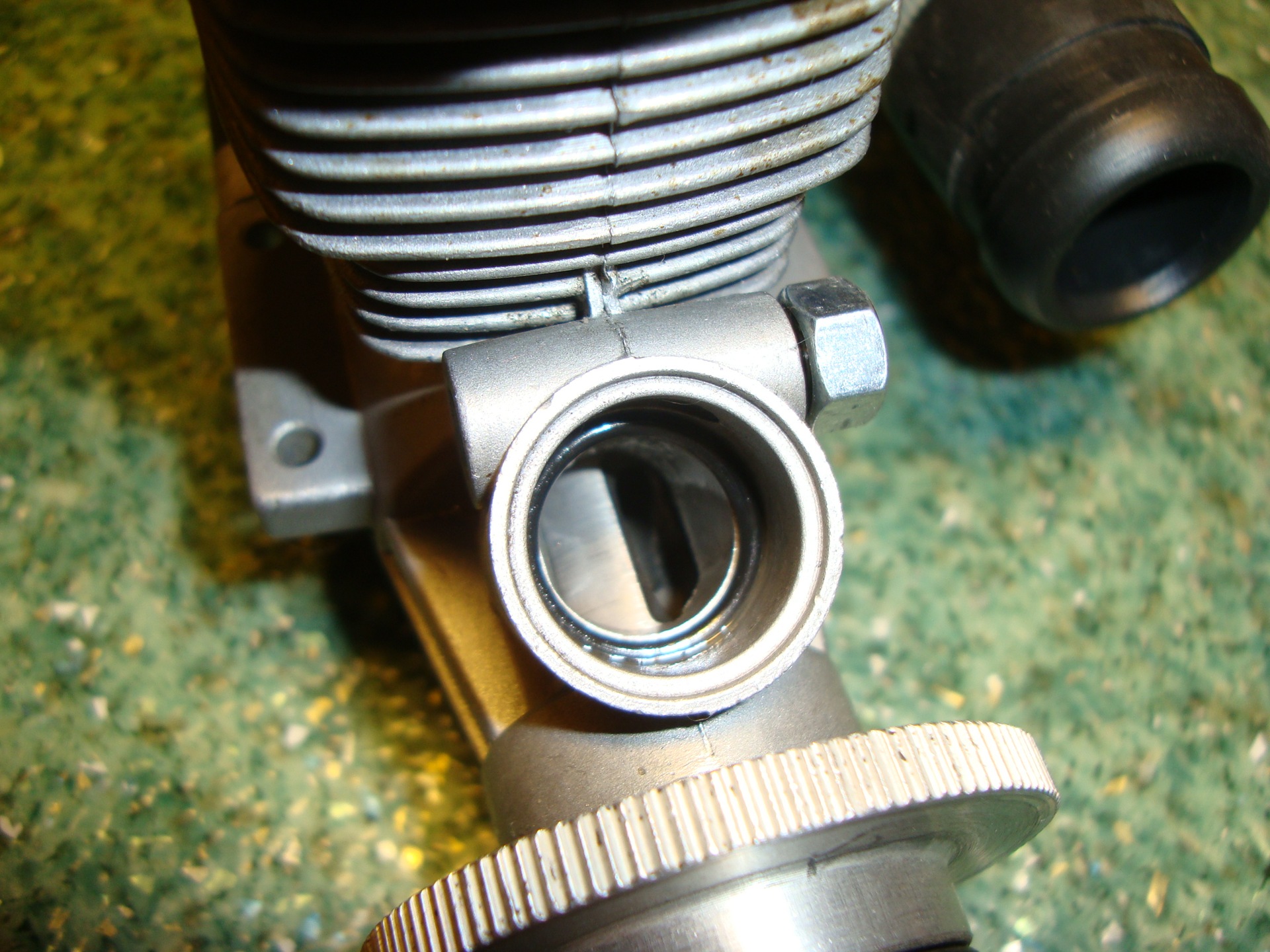

Перебор двигателя
Поняв, что что-то тут явно не так, решил для профилактики перебрать двигатель. Во-первых, через карбюратор без воздушного фильтра туда могло попасть много пыли. Во-вторых, давно уже хотелось изучить изнутри.
Фоток наделал много, и несколько интересных проблем обнаружилось, но это, наверное, отдельно опишу.
Вобщем, после тщательной чистки, замены воздушного фильтра и свечи, регулировки на глаз (!) во время сборки… двигатель, вопреки ожиданиям, завелся сразу и работал на холостых стабильно — даже холодный.

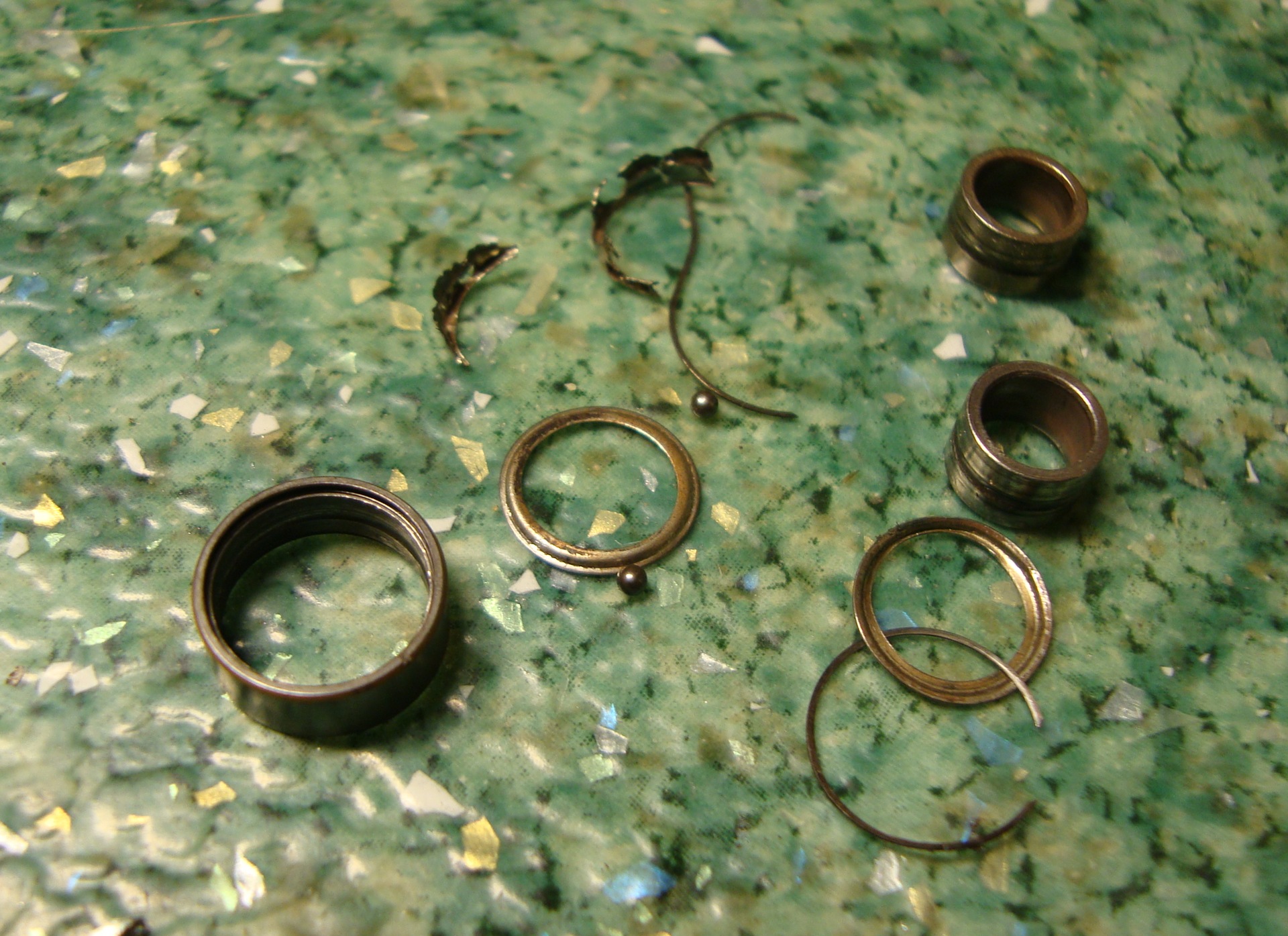

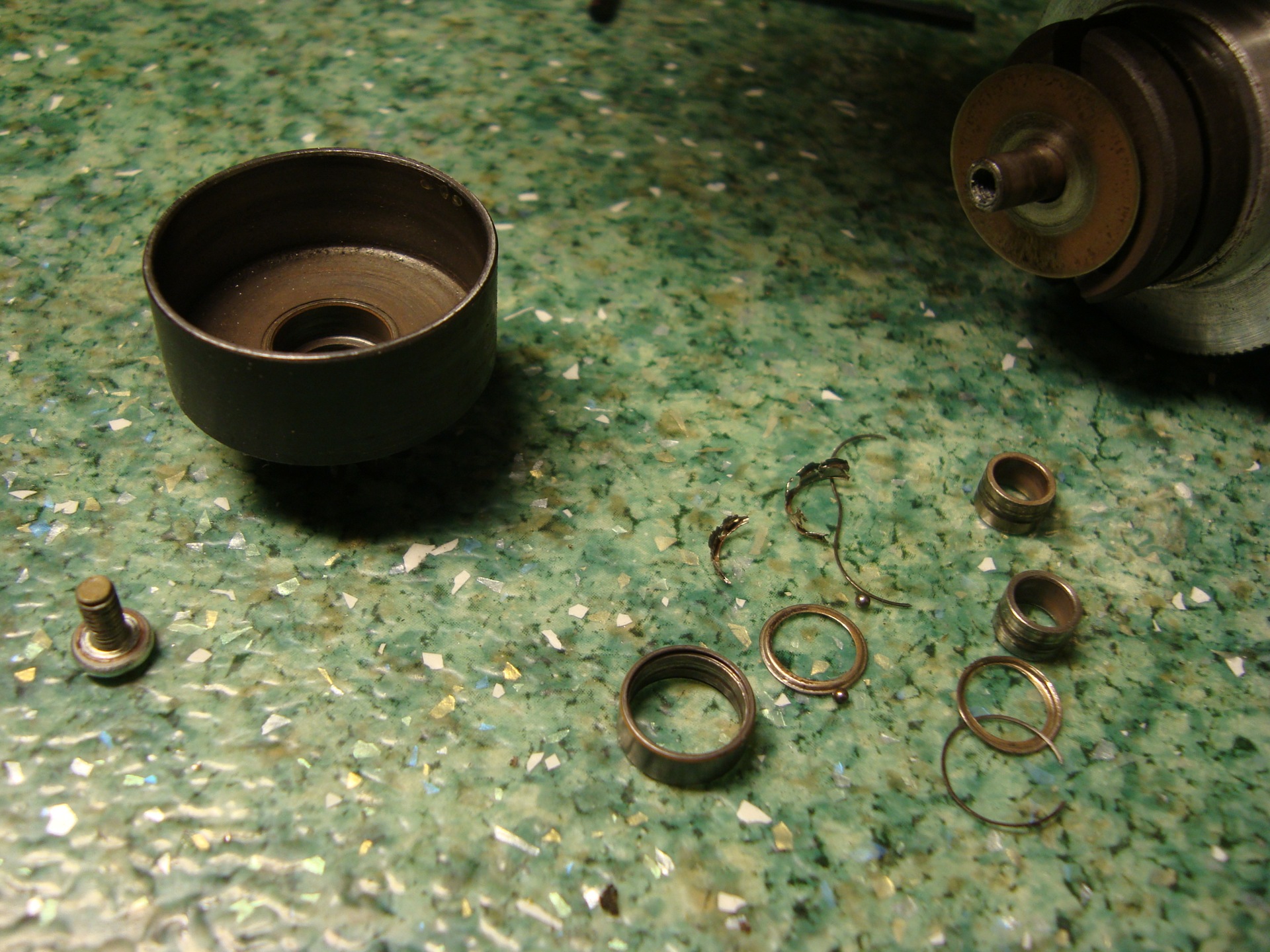

И о чудо! Первый бак целиком откатан, а машинка все еще ездит. Но появился странный звук от корзины сцепления. Начало второго бака и корзина слетела.
Я думал, что что-то серьезное, но всего-лишь разлетелся подшипник.
