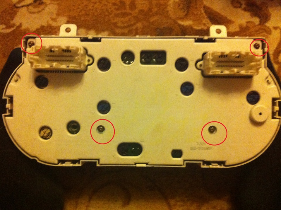

Начинаем разбор:

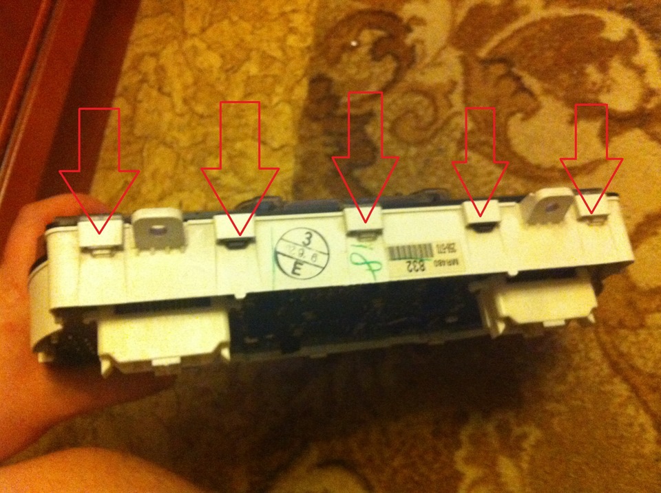

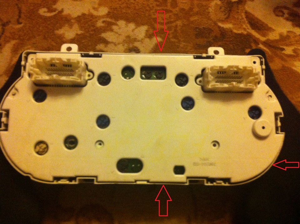

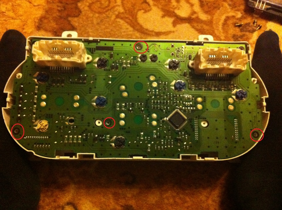

1- поворачиваем панель "задом" и откручиваем 4 винтика

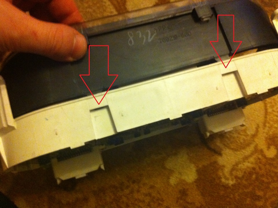

2 — аккуратно поддеваем со всех сторон и снимаем пластиковую пластину
и вот собственно видно уже саму плату

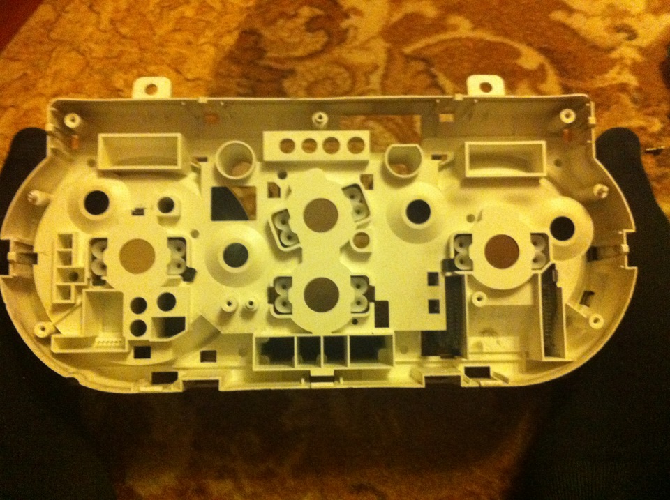

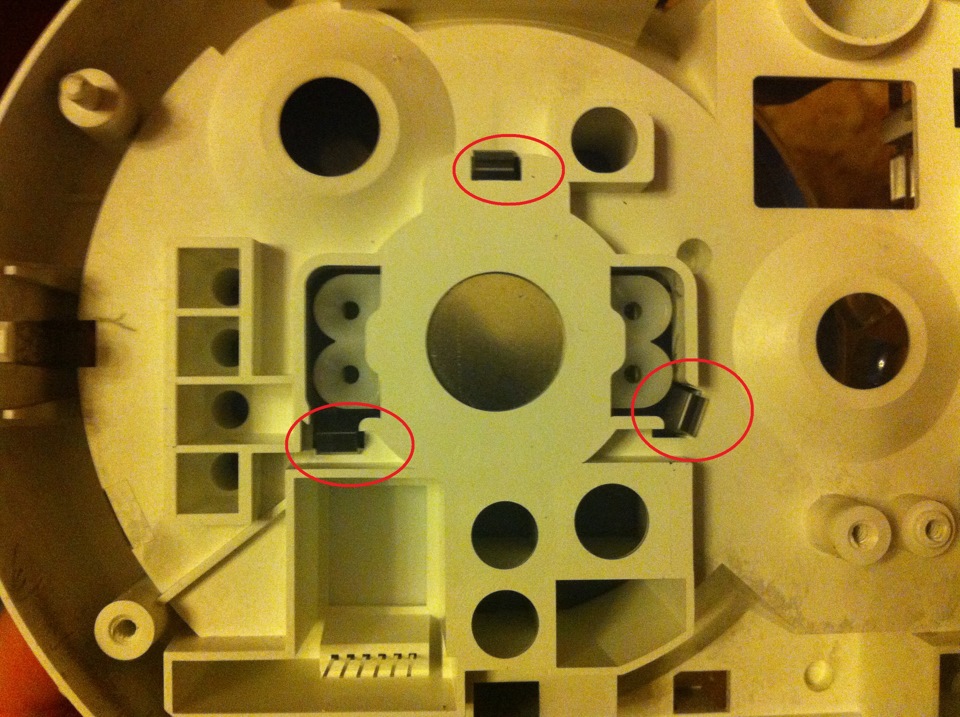

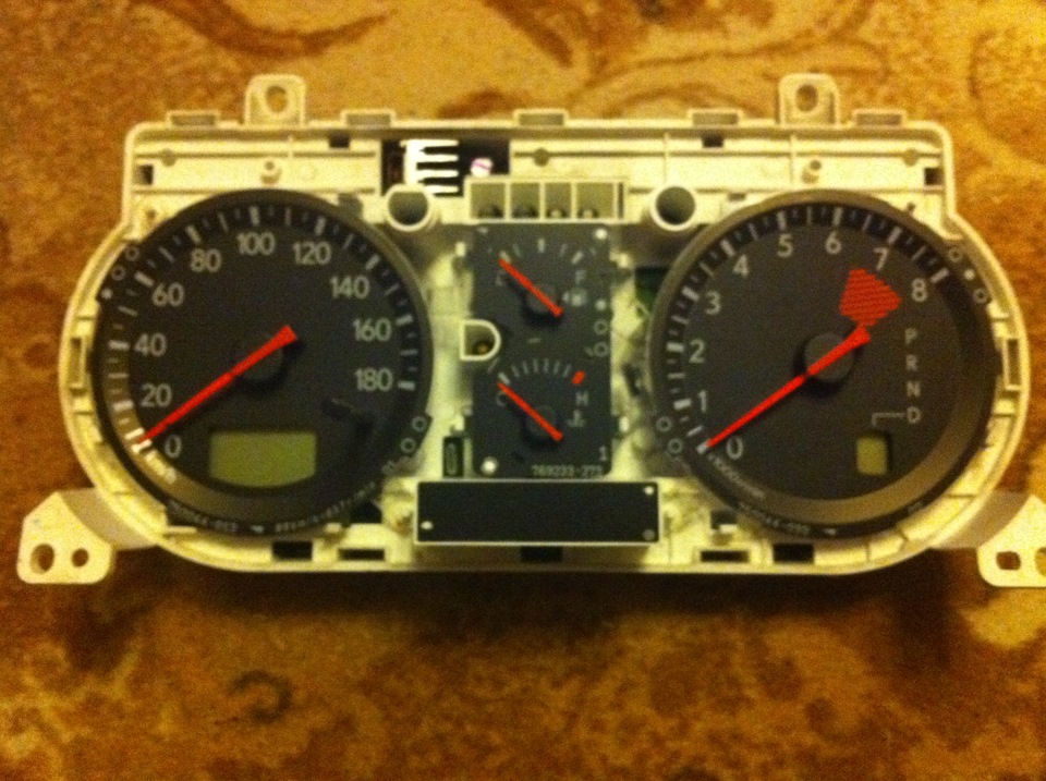

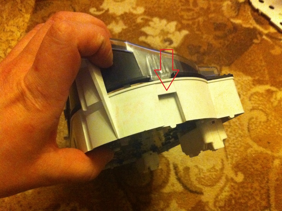

3 — скидываем переднюю часть. Для этого поддеваем аккуратно отвёрткой все видимые клипсы. ЛУЧШЕ НАЧАТЬ СНИЗУ — там всего 2 защёлки, потом боковые, а уж потом верх.
и вот собственно панель без передней части

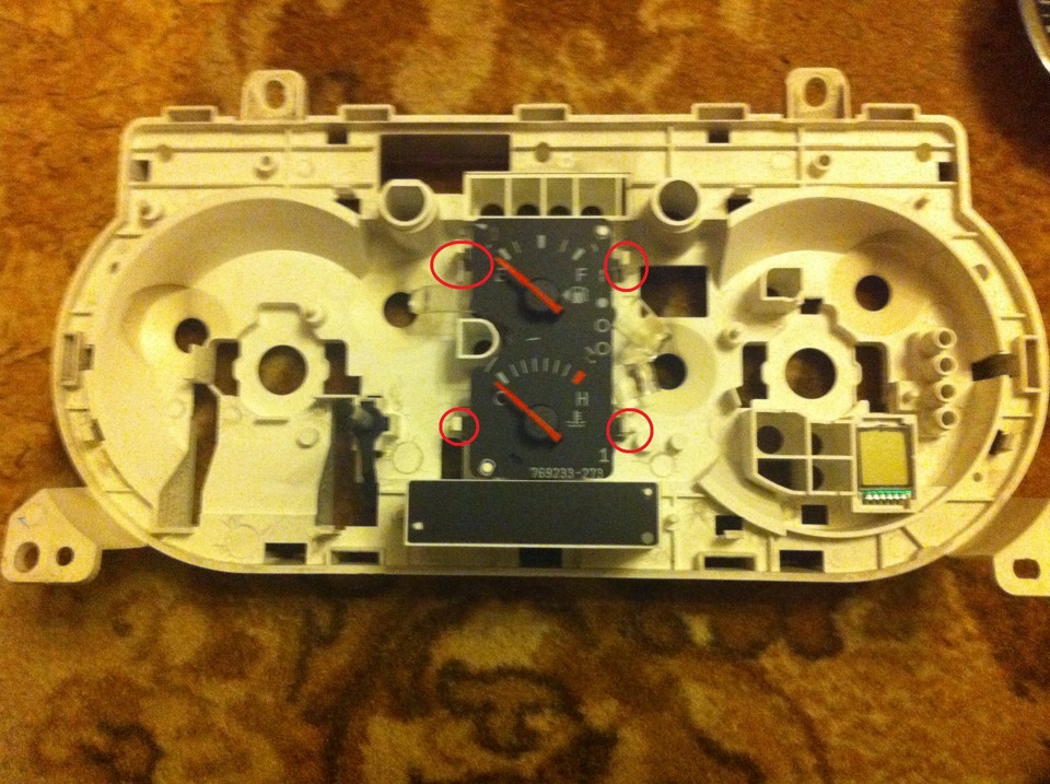

НИ В КОЕМ СЛУЧАЕ НЕ ДЁРГАЙТЕ СТРЕЛКИ И НЕ ПЫТАЙТЕСЬ ИХ СНЯТЬ почитав много тем я понял, что откалибровать нормально приборку либо очень геморно будет либо невозможно. Тем более для изменения подсветки съём стрелок не нужен.

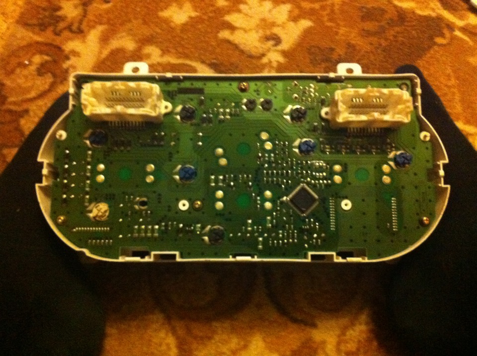

4 — отделяем плату от корпуса — для этого откручиваем 4 винтика
поддеваем аккуратно по краям отвёрткой и вынимаем плату

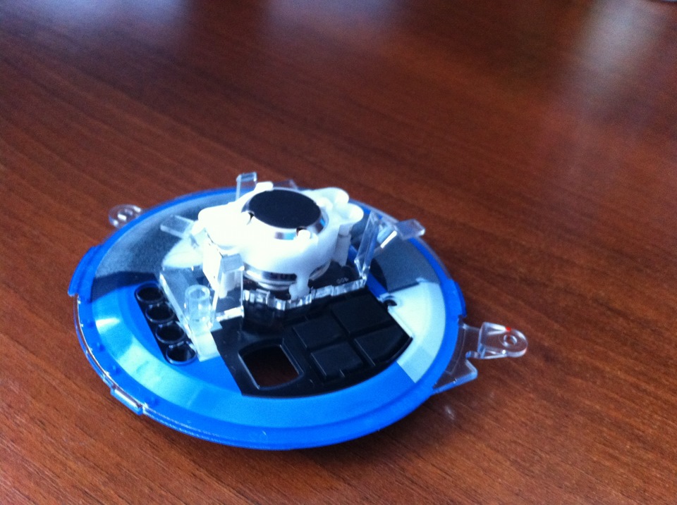

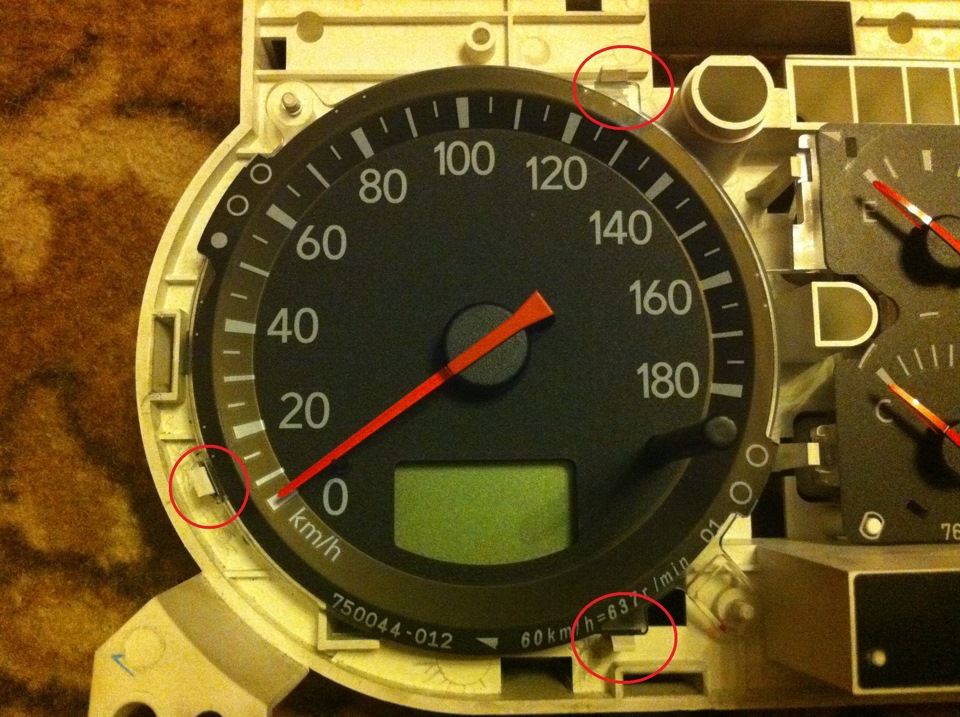

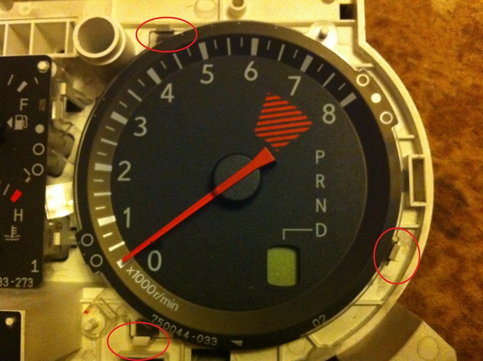

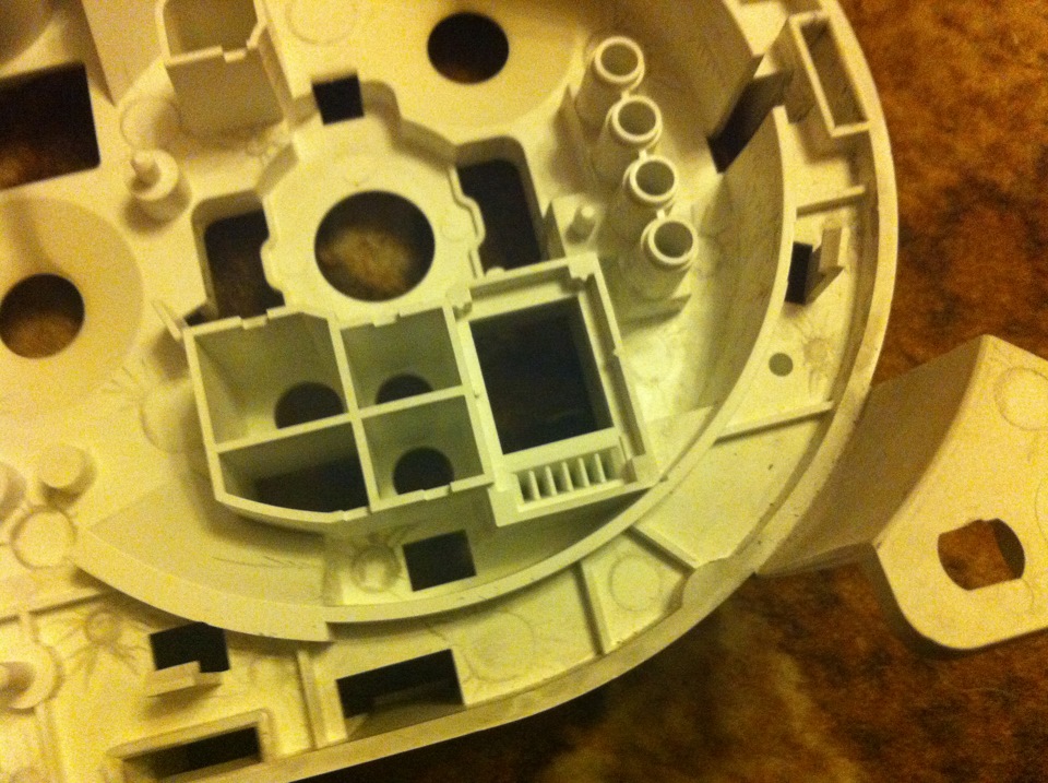

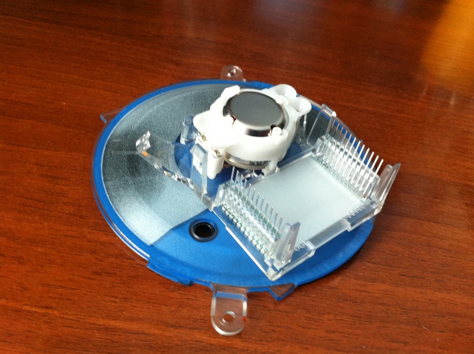

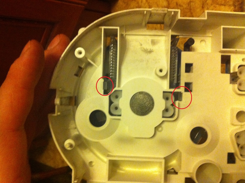

5 — снимаем шкалу скорости.
Для этого отщёлкиваем 3 клипсы спереди
и 2 сзади
6 — снимаем шкалу тахометра
и 3 сзади
7 — снимаем шкалы уровня топлива и температуры ОЖ
Для этого отщёлкиваем 4 клипсы спереди

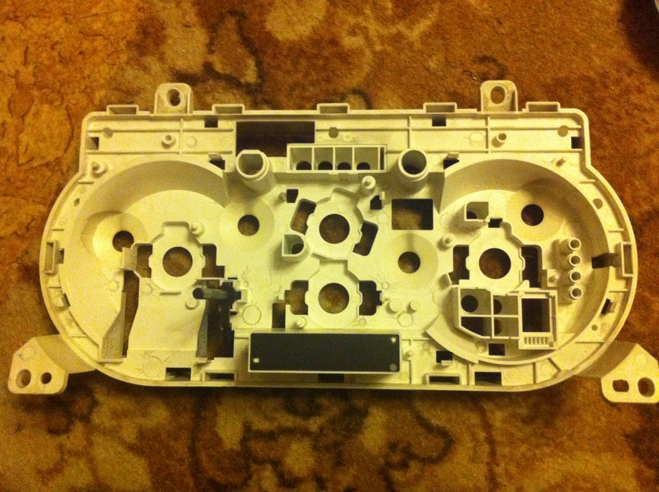

8 — снимаем мониторчик скорости
Можно сказать что он просто там лежит — так что аккуратно берём его пальцами и вынимаем или переварачиваем панель и подталкиваем сзади и он выходит.
НУ ВОТ И ВСЁ — ПАНЕЛЬ ГОЛАЯ ничего сложного

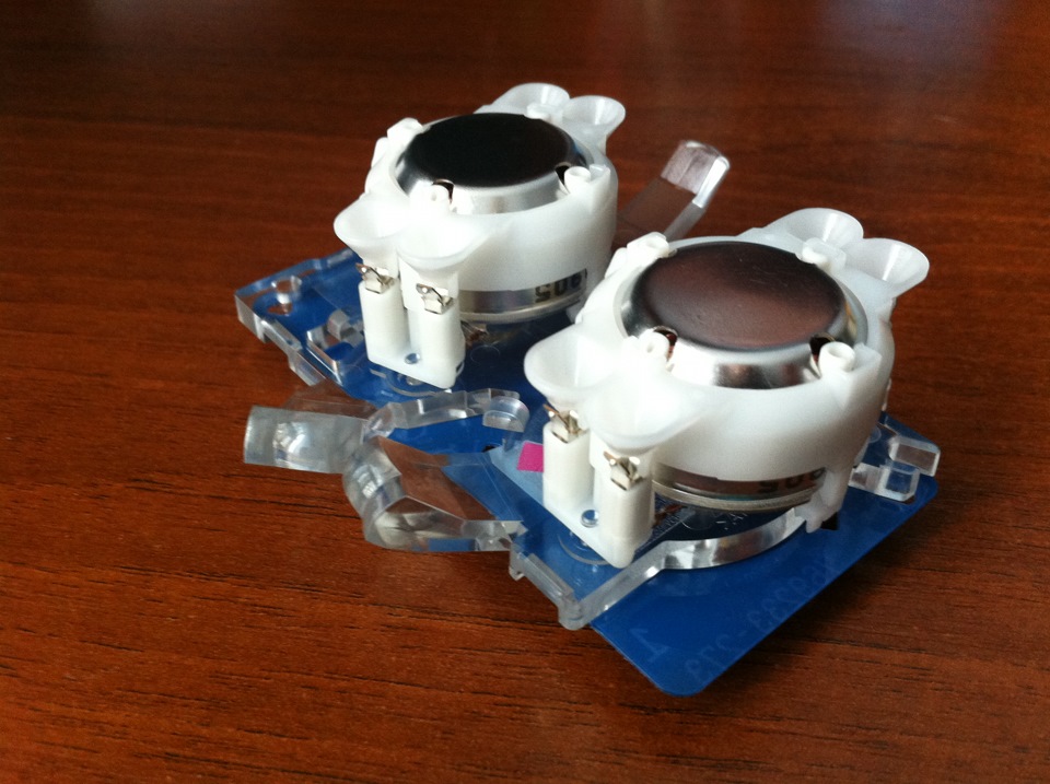

А подсвечивается спидометр и тахометр как? за счет лампочек на плате? их всего две чтоли на каждый прибор? не вижу рассеиватель просто.
Питание на лампочки 12V? или 5V?
У меня аут — я климат перепаял на диоды, вот приборку тоже хочу. только цвет хочу красный и оставить — просто более яркую сделать чтобы днем видно было — на прошлой машине так делал. Но там все проще — она изначально на диодах была.
Подсветка лампочками — вот на фото синие и белый "барашек" c.a.d-cd.net/56c0618s-960.jpg

Стрелки горят от цыферблата.
Монитор по ходу как то сам светится — я не совсем понял как или от стрелок. Точно не знаю
У мониторчика АКПП — своя лампочка
У меня все должно немного проще получится, я свет хочу оставить красный, просто перейти на диоды — они ярче и насыщеннее светят. А дисплей синим сделать. По фото которые Ты скинул — я немогу понять как светится дисплей. Сам он светится не может — это 100%.

Значит светится от лампочек.
Гемора меньше не будет — так как шкалы имеют выпуклую форму и свет плохо распределяется, а напихать много диодов для равномерного света просто некуда

Дим, ну надо было плату еще с обратной стороны сфотать, моторчики, шкалы с обратной стороны
Добавил в описание в нужные пункты
