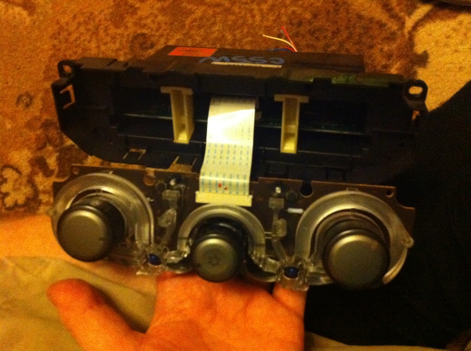

В продолжение темы пересвета приборки www.drive2.ru/users/dimarik1983/blog/481105/ по дешёвке был взят блок управления климатом и разобран
Начинаем разбор:

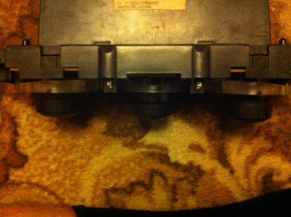

1 Барашки крутилок снимаются легко — тянем на себя и снимаем .Вертим в руках сам блок и видим со всех сторон зажимчики и выемки за которые держится внешняя плата. Аккуратно поддеваем их ножом или отвёрткой.
2 Тянем со всех сторон внешнюю панель и аккуратно откидываем, она держится на шлейфе к внутренней плате. Ничего сложного.

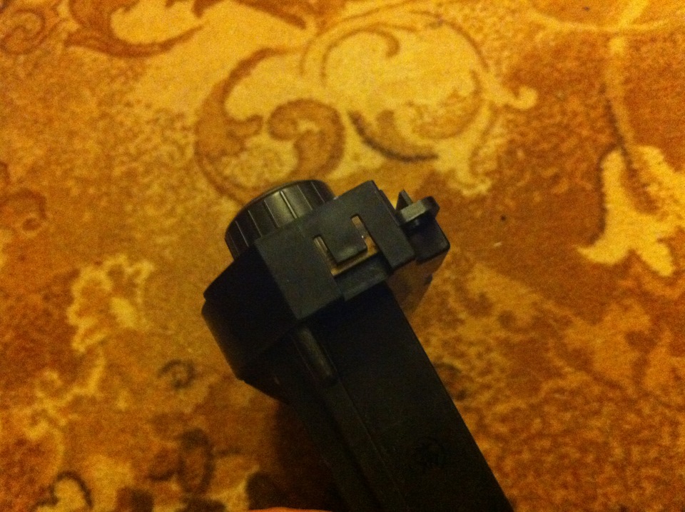

3 Подсветка осуществляется 2-мя лампочками (чёрный "пимпочки на панельке"). Если нужно снять сам круглый рассеиватель он типа из плекса — то нужно открутить 4 маленьких винтика (на фото их тоже видно).

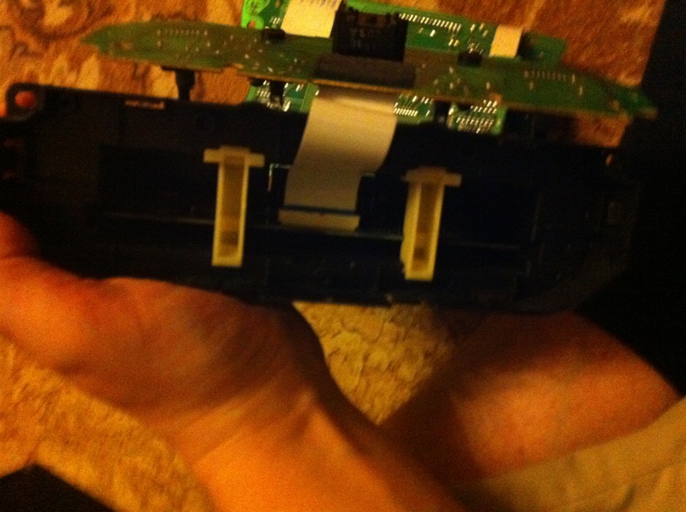

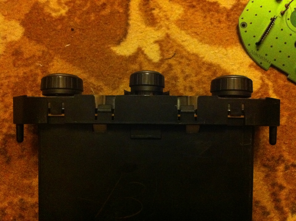

4 Что бы вынуть вторую плату из корпуса — надо вытащить 2-е белые перемычки. Слегка разжимаем в ширь корпус и пальцем вытаскиваем по очереди эти перемычки — СИДЯТ ТУГО. После того как вытащили 2-ая плата легко вытаскивается.
НУ ВОТ И ВСЁ — КОРПУС ГОЛЫЙ ничего сложного
to be continued… — скоро разберу что нибудь ещё

Блин, лампочка в климате умерла, как добраться до нее ? (которая в крутилке печки)
под п.3 посмотри фото
b.a.d-cd.net/3783558s-480.jpg
вот чёрные кругляшки это лампочки — выкручивай и меняй
