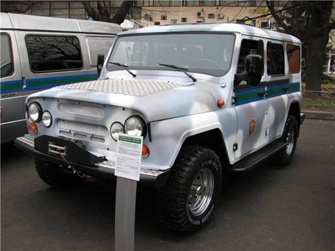

Имя этого подвида УАЗовидных "Скорпион-2", об этой модели уже упоминалось в журнале "Полный привод" №10 2008. По одной фотографии было сложно оценить все прелести данного экземплярчика, а тут в реальности можно было посмотреть на него, заценить его экстерьер и интерьер.
Корпорация "Защита" занимающаяяся продажей и тюнингом УАЗов произвела на свет уже второй широкобазный УАЗ "Скорпион-2".
Операция по его расширению очень проста — кузов разрезается вдоль и вваривается 270-миллиметровая вставка, при этом рама остаётся прежней.

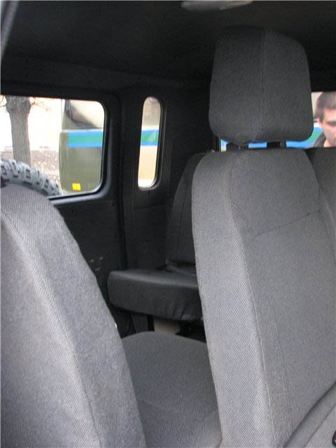

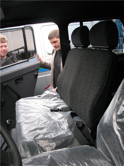

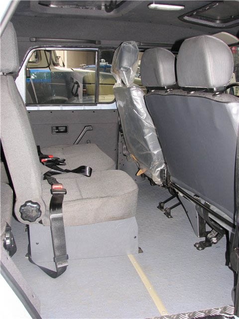

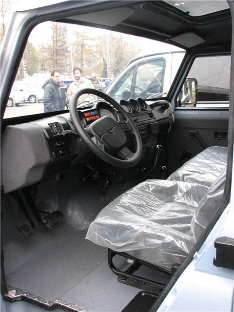

Данная операция проводится с целью повышения вместимости автомобиля — теперь в нём стоит двухместное пассажирское сидения спереди (аля "Газель),
плюс четыре кресла в багажнике.
Итого — в салоне легко усаживаются 10 человек, включая водителя.
Колея расширенных "барсовских" мостов составляет 1760 мм.

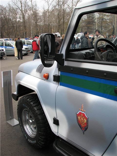

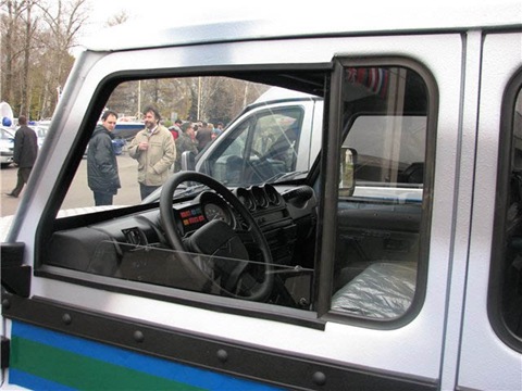

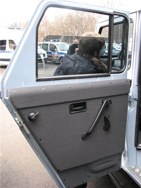

Поскольку за основу был взят длиннобазный УАЗ, то появилась возможность расширить дверные проёмы и сами двери на 170 мм. (данная услуга по прайсу 2000-3200 $)
Все двери смонтированы с опускными стёклами.

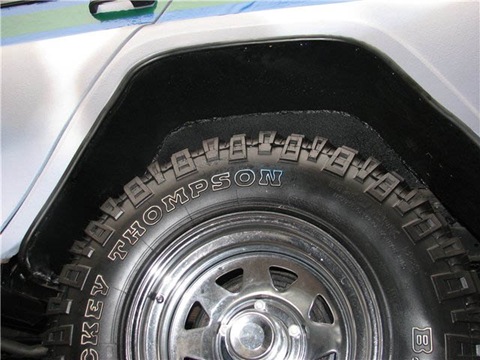

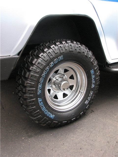

Скорпион обут в лапти Mickey Thomson BAJA MTZ 265/75/R16

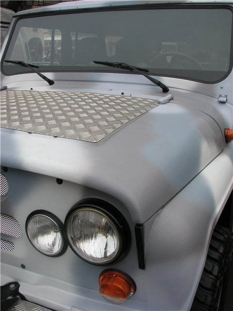

Колёсные арки аккуратно вырезаны для установки колёс большого диаметра, задние короба также аккуратно переварены, по контуру арки сделана выштамповка похожая на заводскую оригинальную.

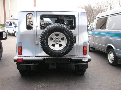

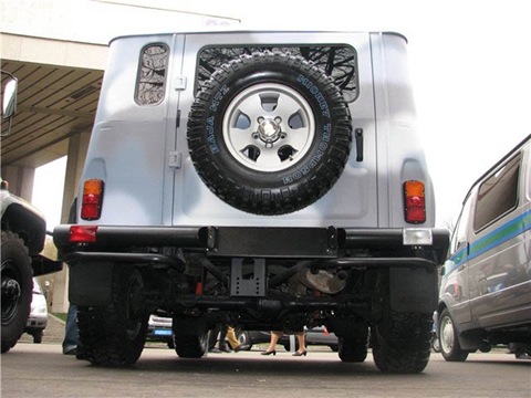

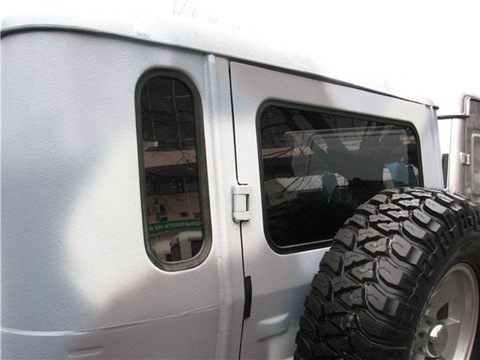

Увеличенную тыльную часть "Скорпиона" украшает дополнительное окошко, что непременно украшает внешний вид.

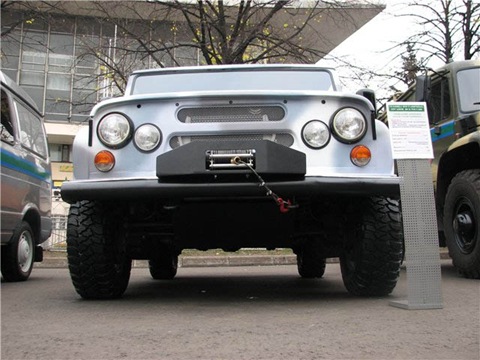

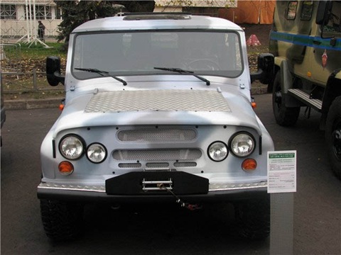

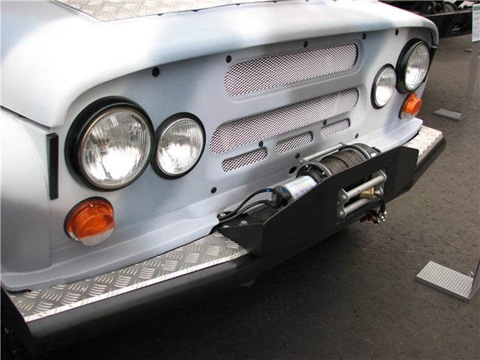

Завершает сию картину силовой обвес с установленной двускоростной лебёдкой "Ралли" (Тяговое усилие 2500 кг.) На счёт прочности обвеса я точно не уверен, выдержит ли, лебеда Ралли также вызывает сомнения.
