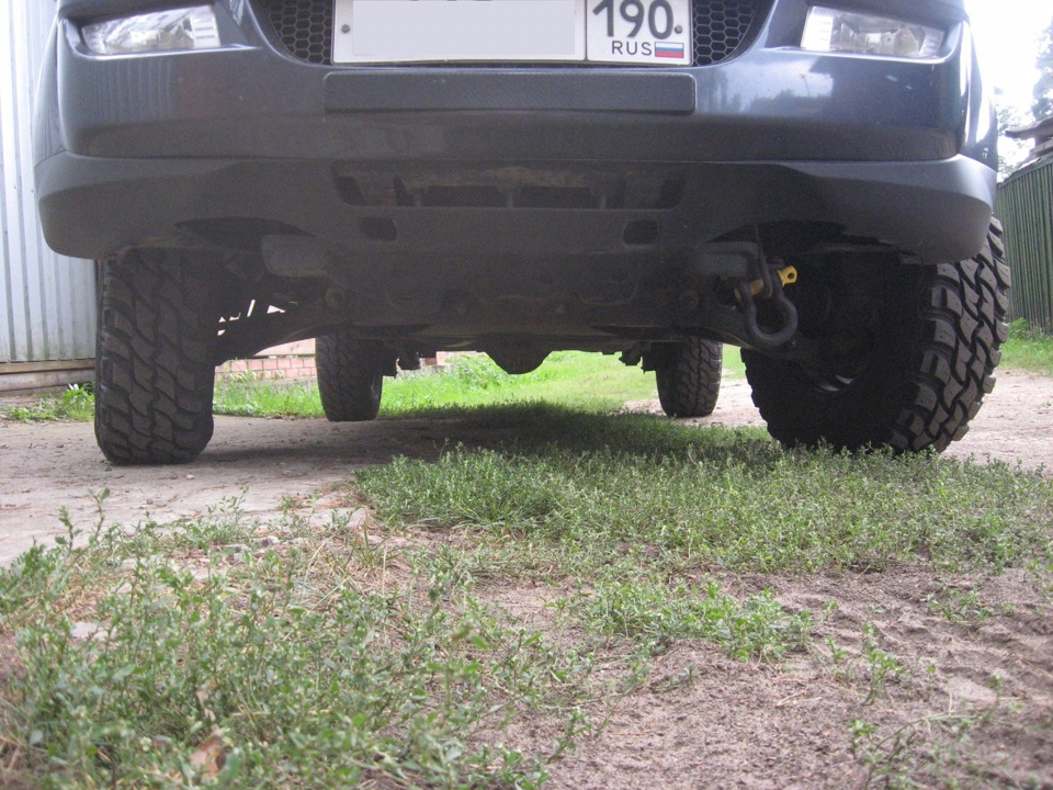

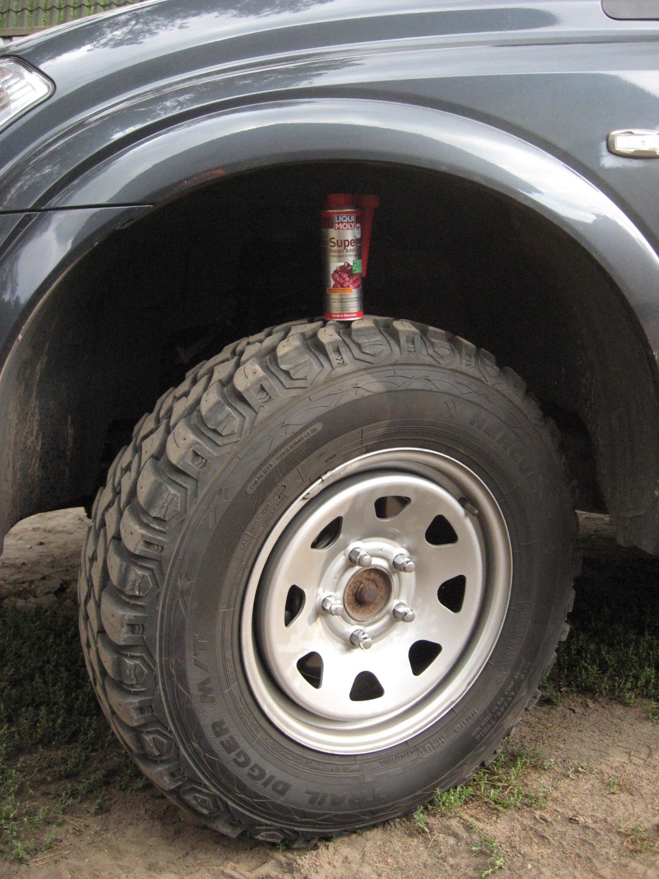

Первое что сделали это боди-лифт на 30мм.
Дальше занялись подвеской.

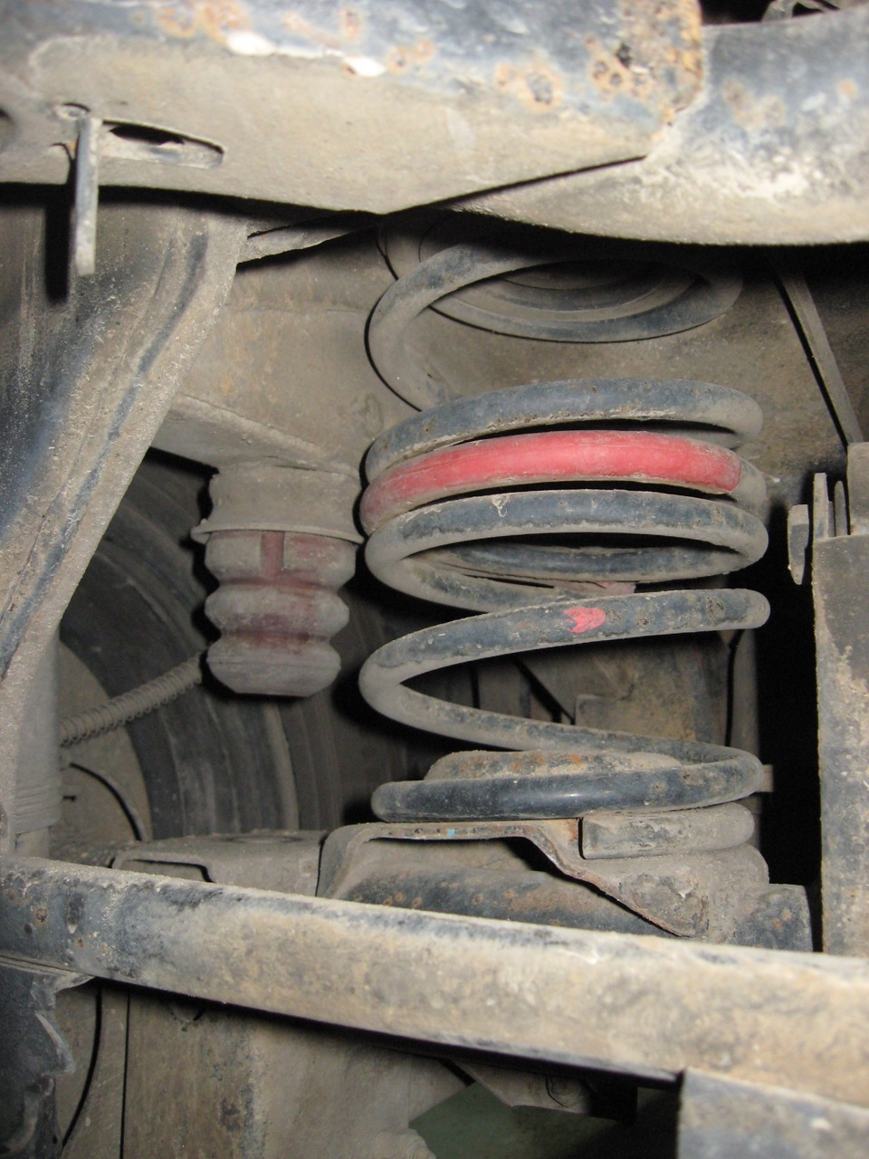

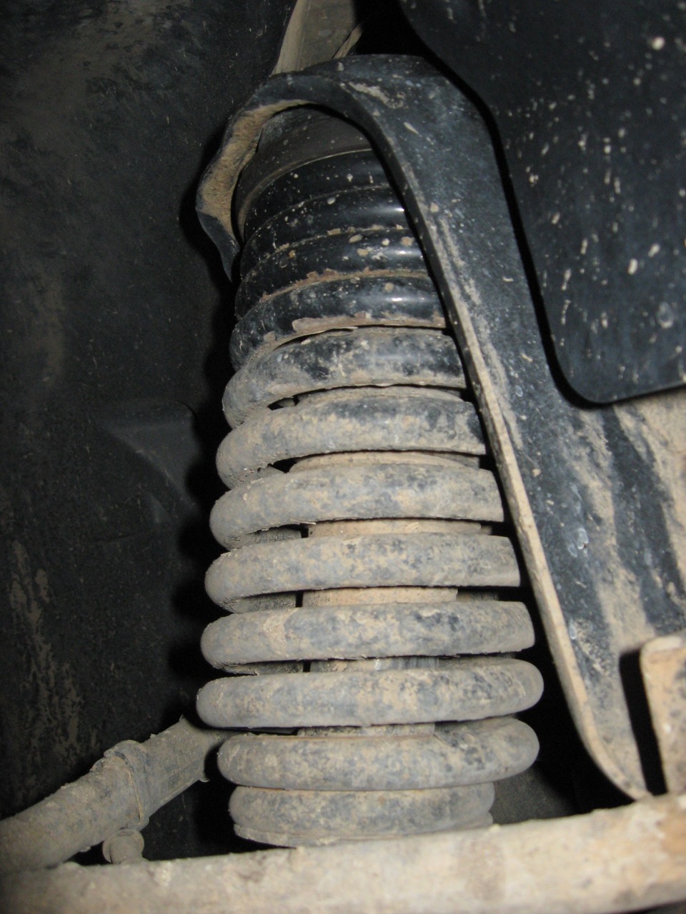

На машине стояли пружины от Ники.
Спереди витки сложились один на один. Работать пружина как ей положено не может физически уже. Она не может уже отрабатывать.
Пружина KYB и Ники.

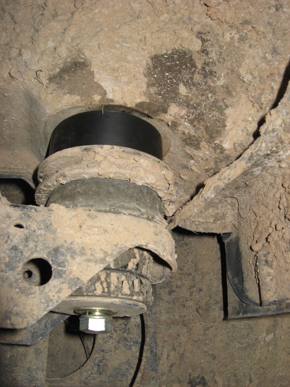

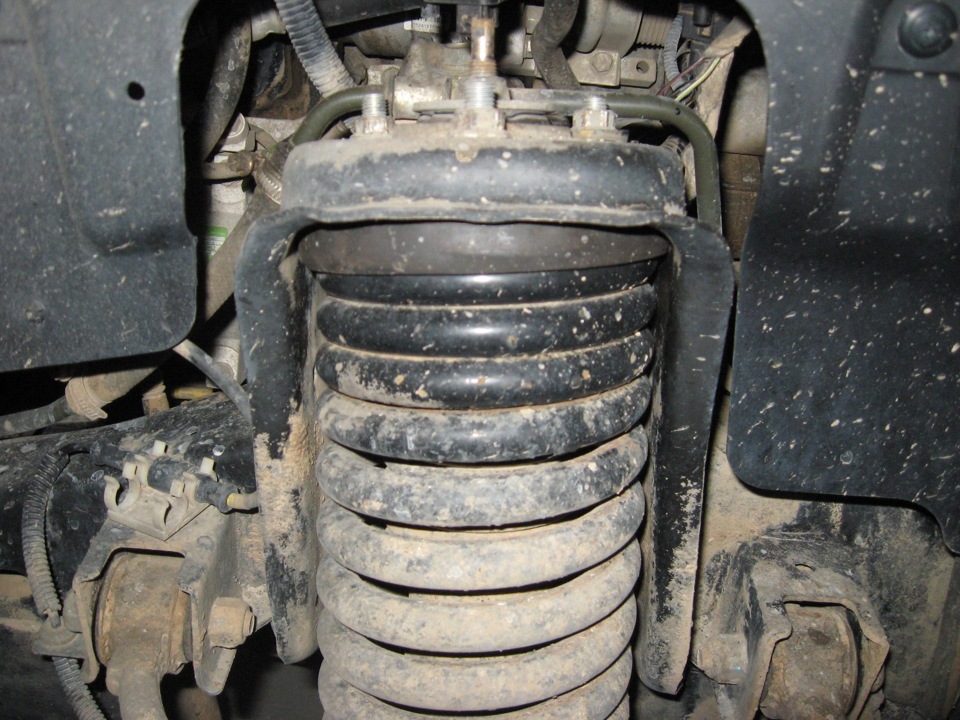

Стойки собрана из: пружин KYB + амортизаторы Monro + перевернутые чашки + проставка на 9мм.
На машине выглядит так (наглядное сравнение как должны выглядеть пружины, которые будут работать).

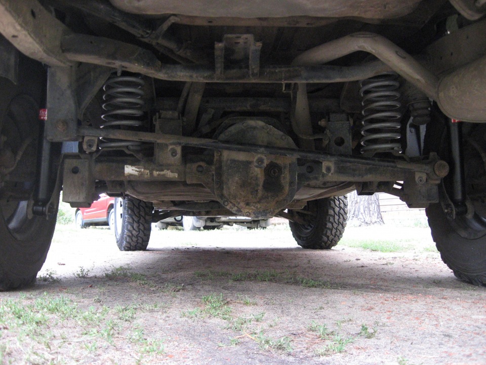

Сзади использованы амортизаторы KYB + пружины ШНИВА.

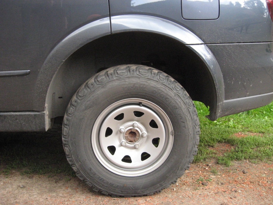

До.
После .

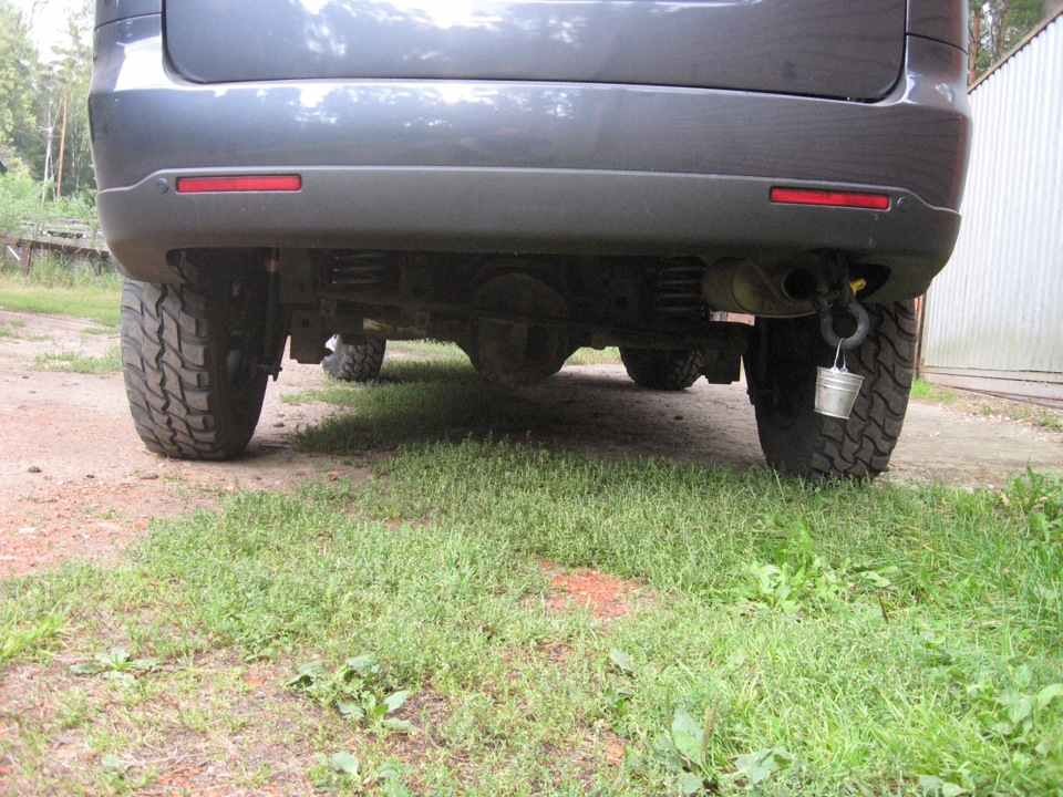

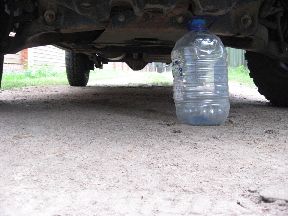

И фотографии общего вида. Резина размерностью 245/75Р16 МТ. Под балкой 290мм.
Так же был переварен подвесной подшипник кардана, и усилено крепление переднего моста.

Слушай, а чего-то я не очень понял. Лифт +3см, а такое ощущение что машина поднялась на 10. Или я не так считаю :)
Да. 10. Кузов 3 и подвеска 7
А, тогда понятно :)

Прставки под передние пружинч ПРадо? если не трудно размер? у + проставка амика на 10мм Это шайбы?
Подушки на задние пружины ВАЗ если можно какой размер, их
Амортизаторы задние газовые KYB 344275 от Волги с втулками от УАЗ.==3160-2905432
Втулка наружная шарнира амортизатора
290543200-316000;3160-2905420 ОНИ?

да все те же, волговские. Но вообще с этими пружинами интереснее работают monro d4464.
Мет втулка и в те и в другие нужна.
а родные насколько быстро сдохнут с шнивовскими пружинами?
родные коротковаты просто, там не более 54см замеры должны быть.

Пружины от шнивы родные или фобос?
родные серые с коричневой меткой.
спасибо
у меня по моему 45 46 см . если родные поставлю подымется до 52х?
я сказал уже свое мнение, kyron-clan почитайте.
что за левые? т, е, они еще разные?на сколько при подымется? а если родные поставить?
до 52, родные уже стоят, зачем шило на мыло менять.
