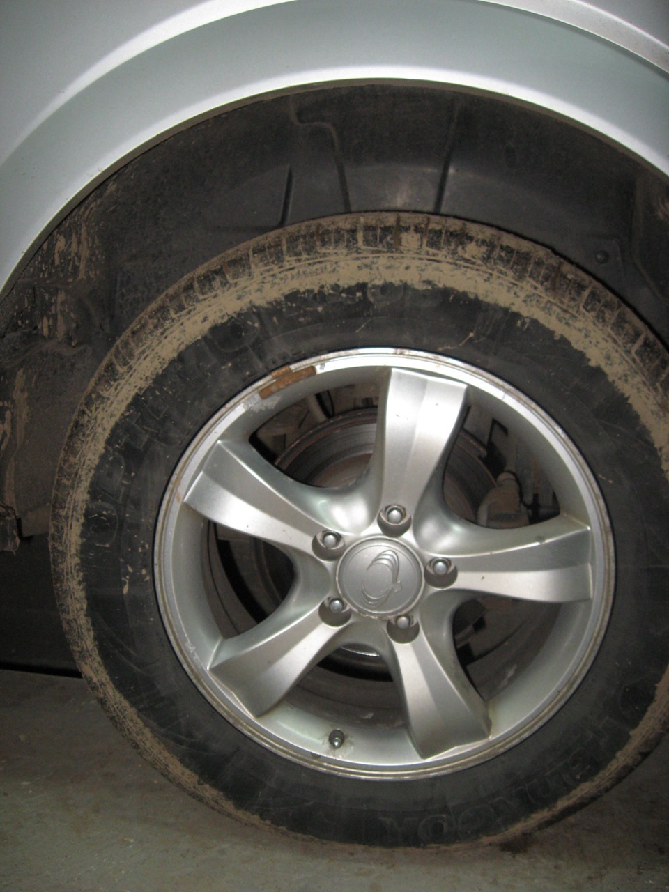

Курс прокачки: бодик 2", лифт подвески перед 3", зад 4", колеса 33".

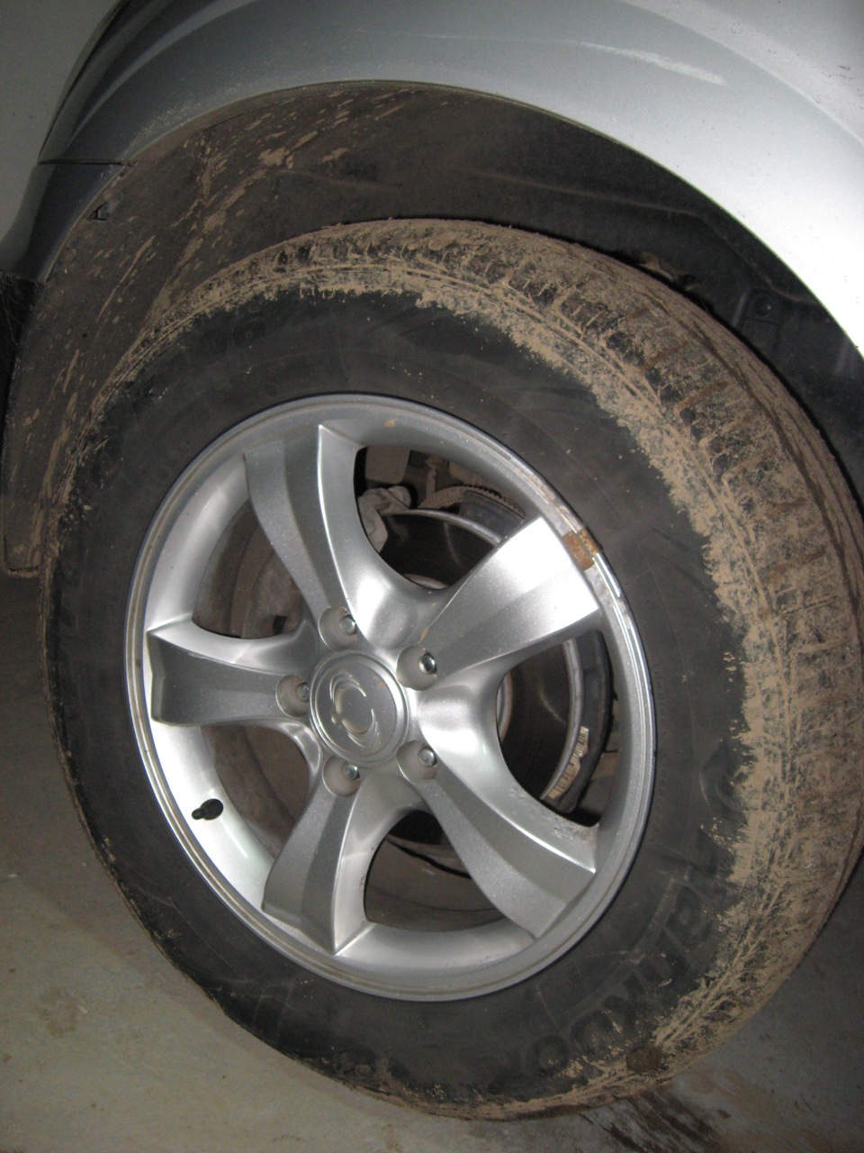

В стоке имеем красивые модные пацанские 18" колеса на низком профиле :)
Под защитой суровые внедорожные цифры 165мм.

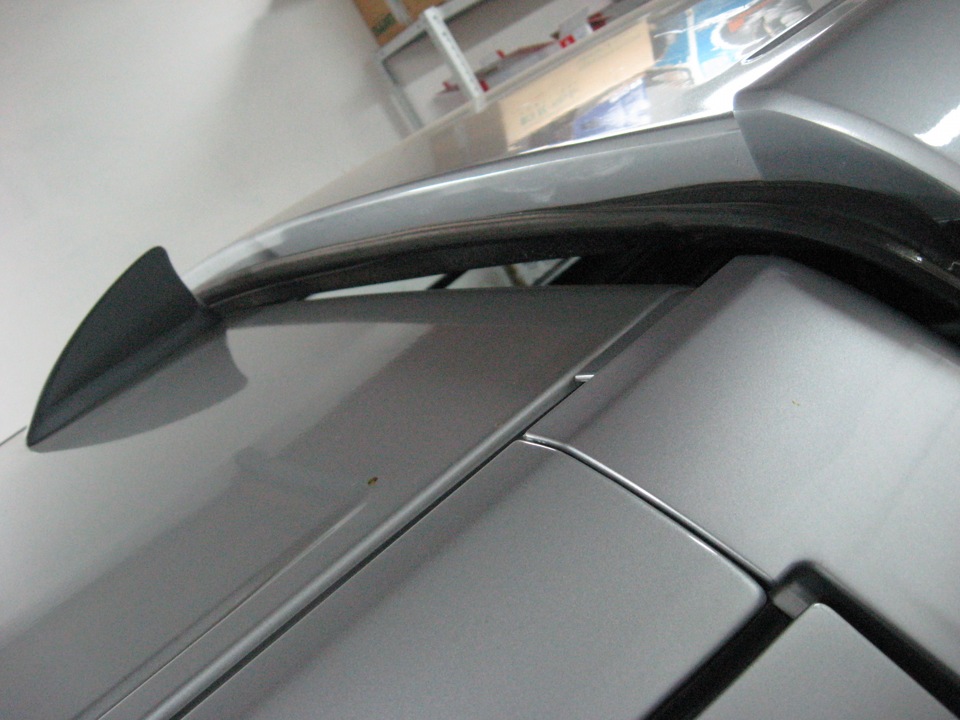

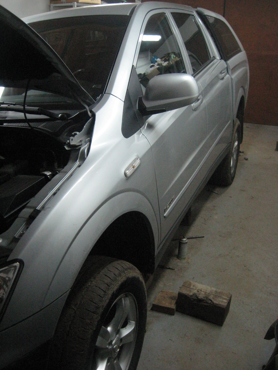

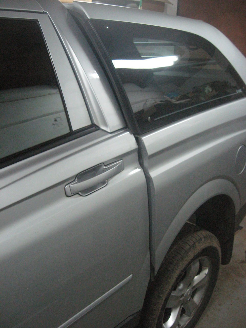

Начали с бодика на 2".
Сперва подняли кузов.
В принципе можно было оставить и так! Классный воздухозаборник вышел для кунга.

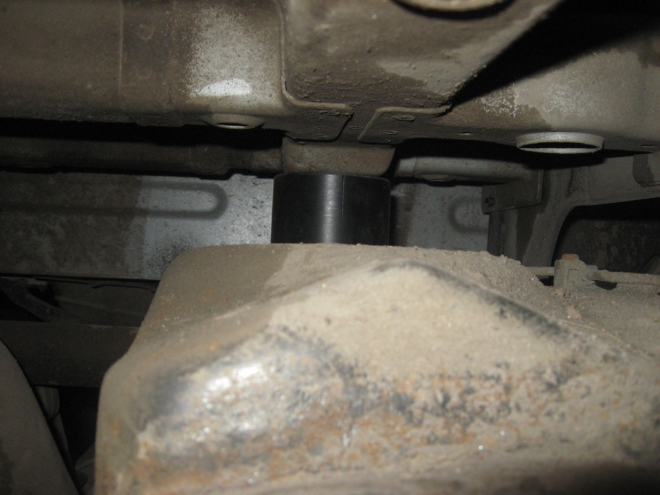

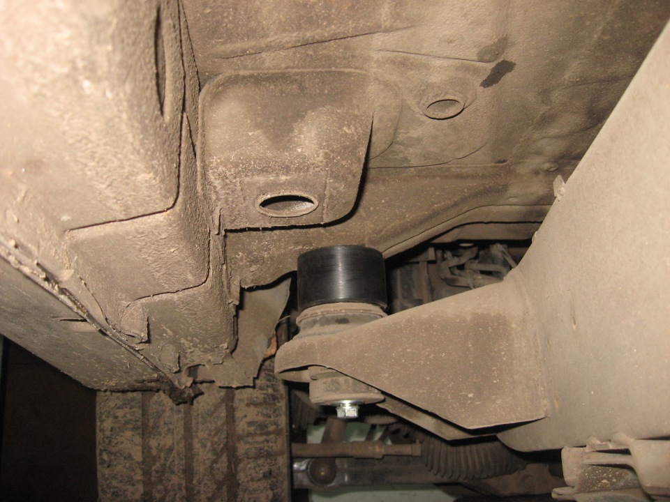

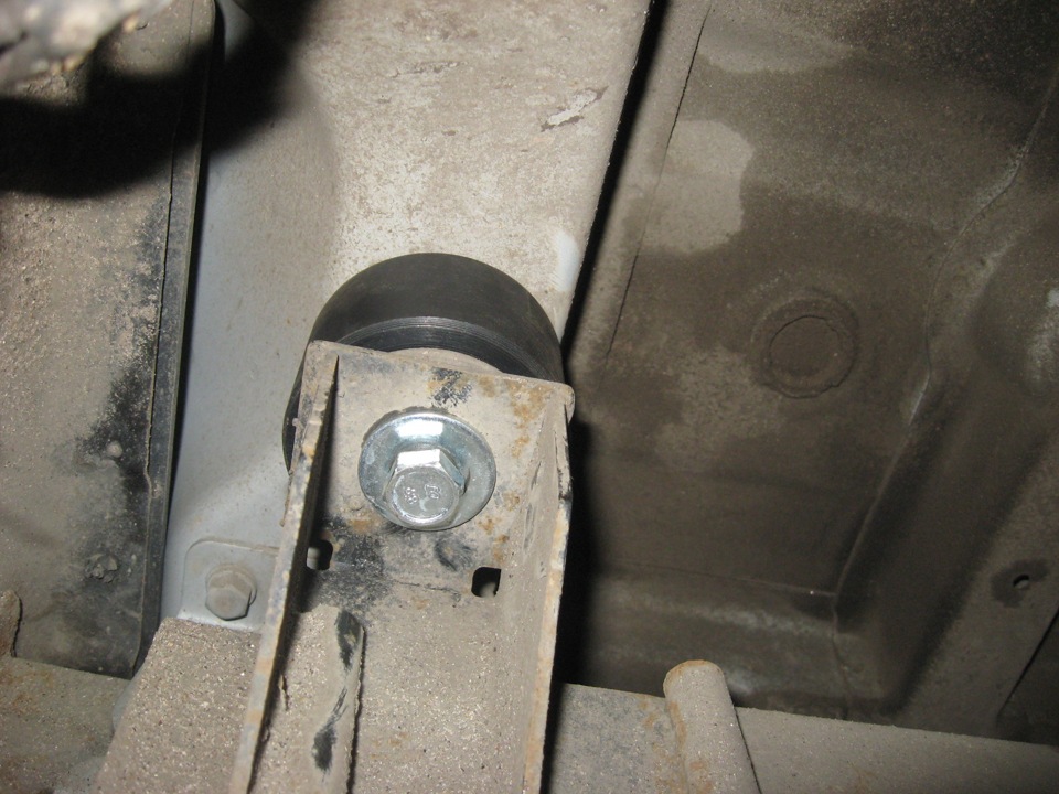

Проставки под кузов.

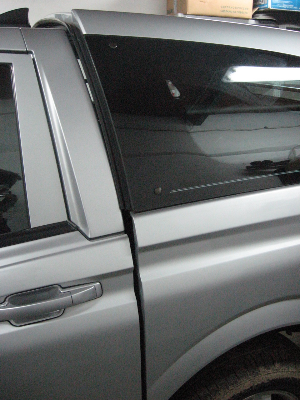

Дальше поднимаем кабину.

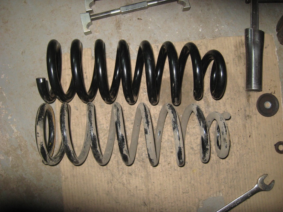

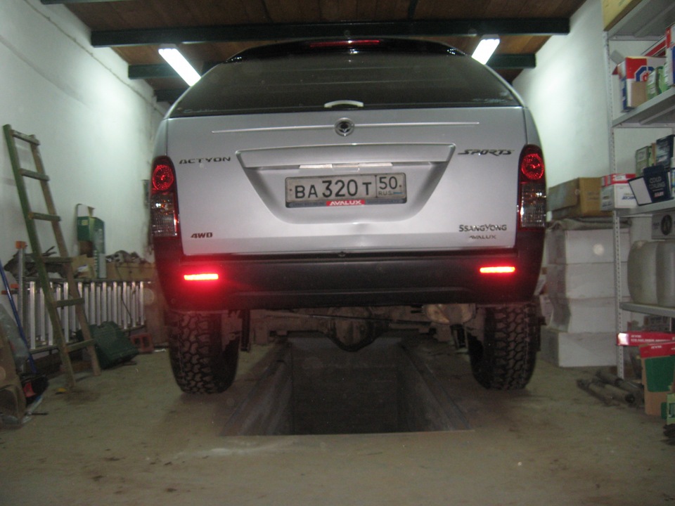

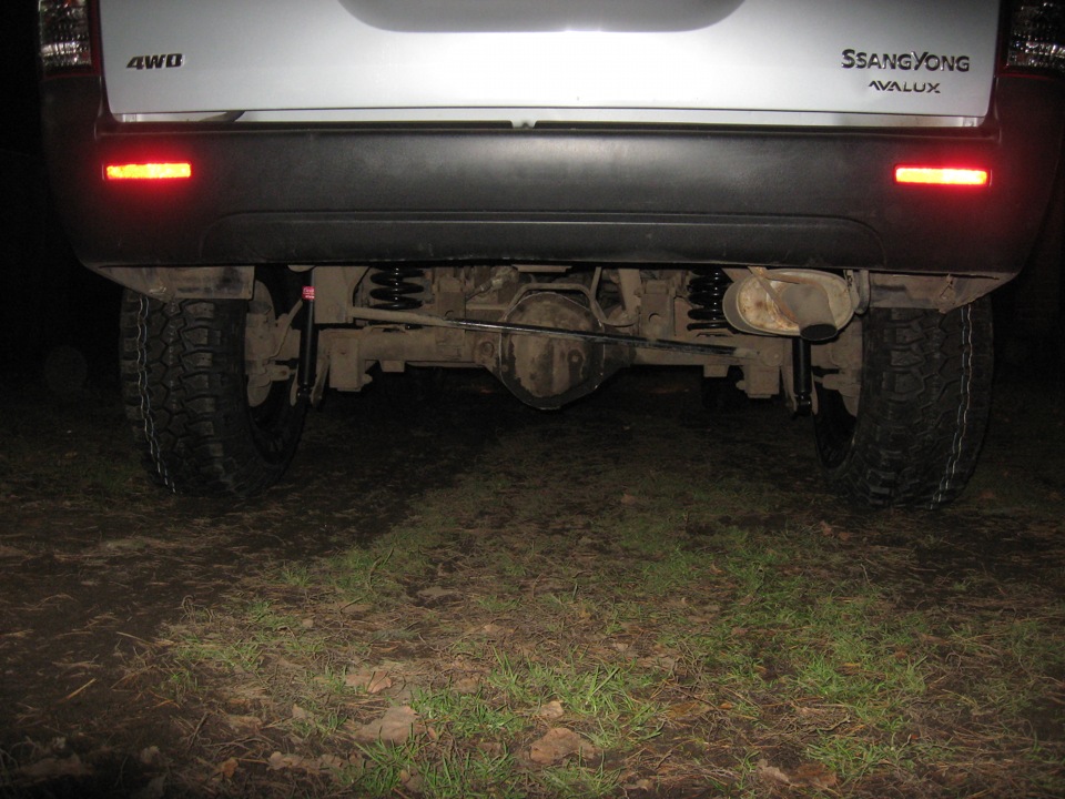

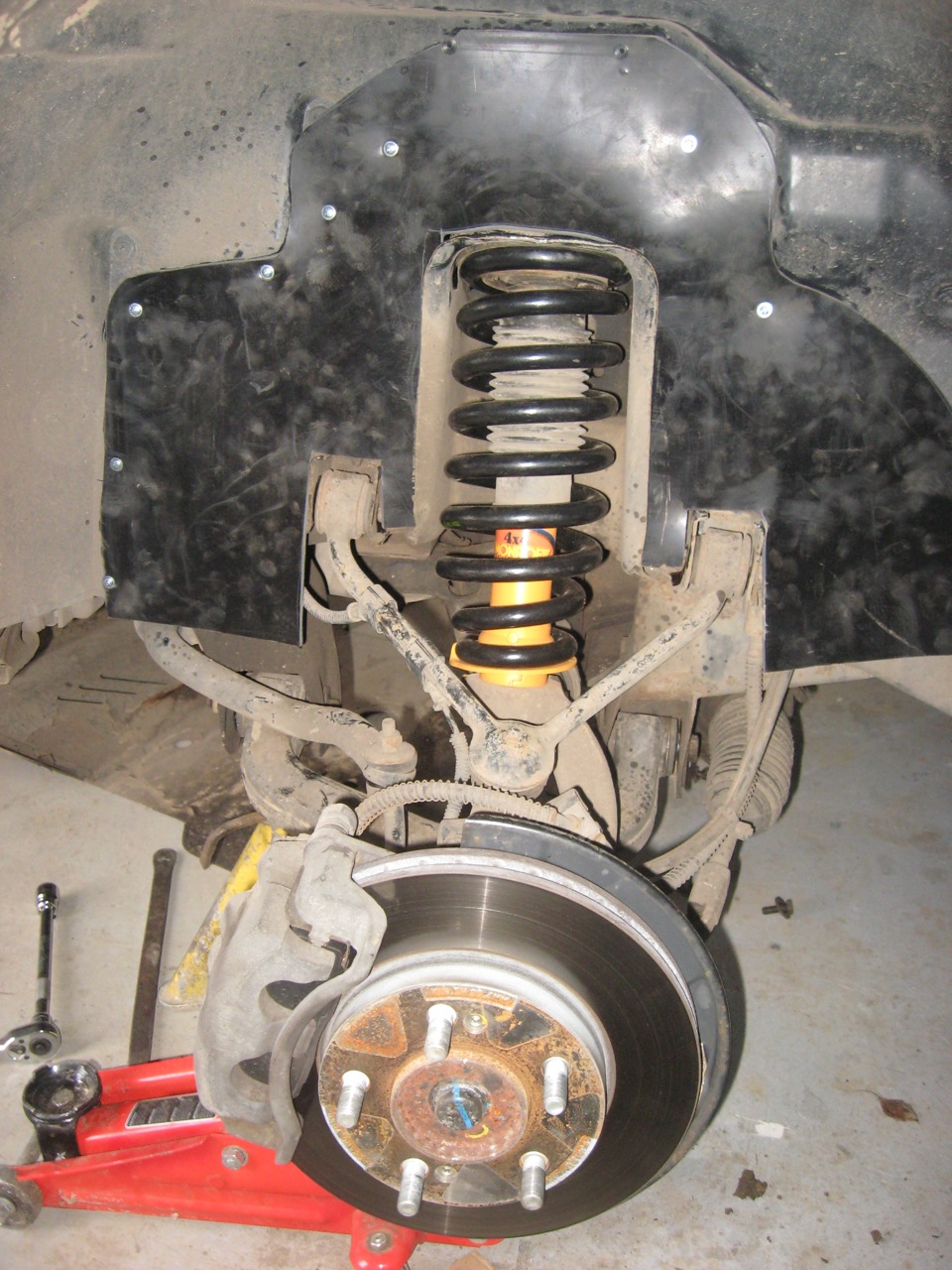

Дальше по плану лифт подвески.
На перед пошли пружины Kilen и амортизаторы Monro.
Сзади пружины KYB + амортизаторы KYB + втулка амортизатора УАЗ + резиновая подушка от классики задняя.

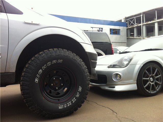

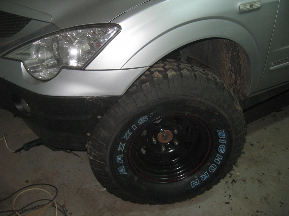

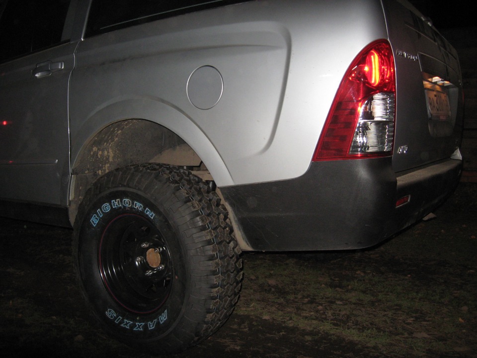

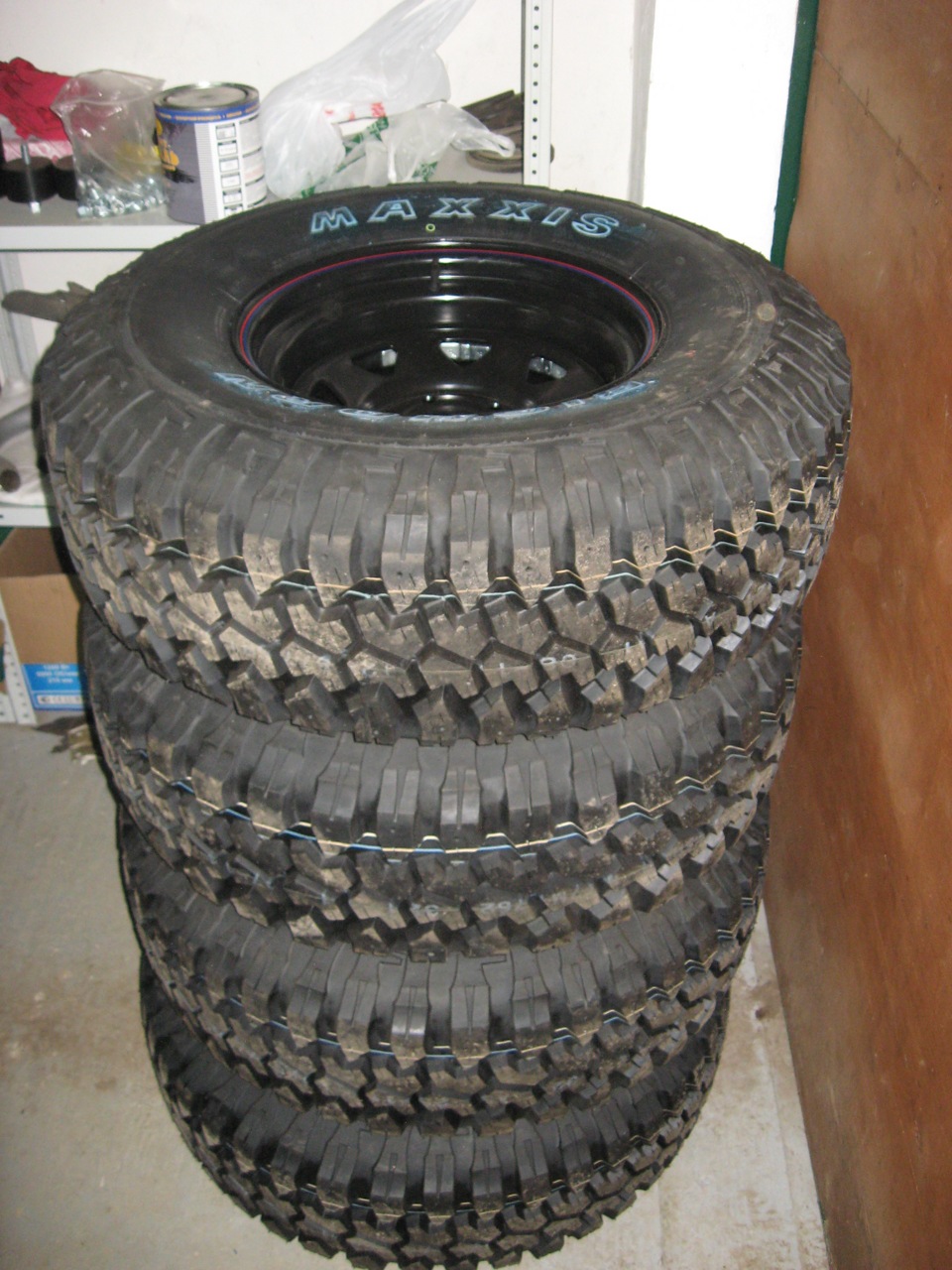

Далее ставим нормальные тапочки.
Maxxis Bighorn 285/75R16 на дисках off road wheels 8x16 5x130 et-19 84.

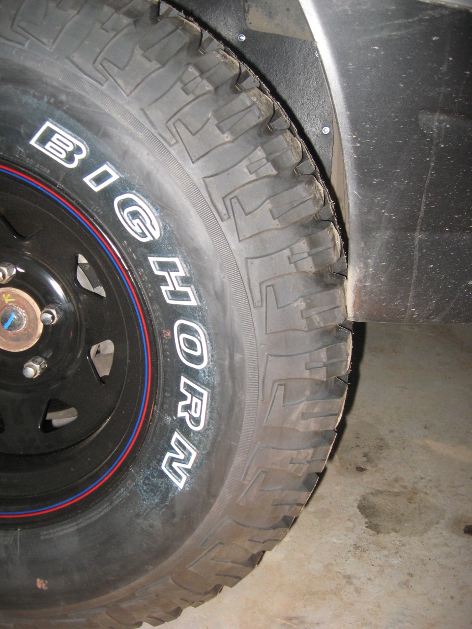

А дальше колесо уже не поворачивается! Резать нужно лишний пластик и немного порог.
После.
Вот такой он и получился.
Сюда уже нужно запрыгивать.

Какие именно покупал проставки, марку или маркировку, и когда ставил проставки, то менял ли болты, по фотография вроде стоят новые, если менял, то какой длины ставил новые?
может пока ограничиться подвеской?
про бодик в БЖ рекстона.
Да, ты прав, мы решили просто поменять пружины и амортизаторы)))))

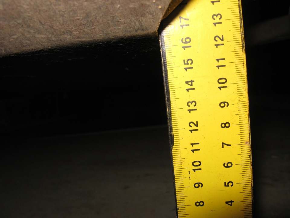

а сколько стало под защитой?
на 11см больше

Я и не знал что у меня были пацанские низкопрофильные шины)))
Я вот их продавать буду)
