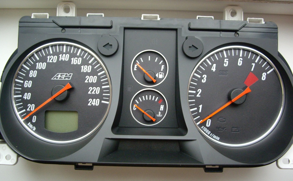

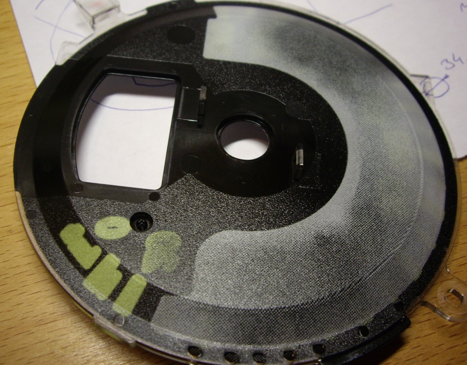

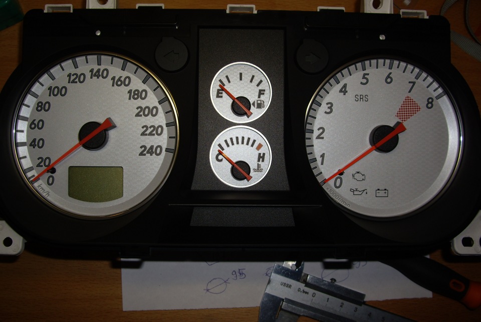

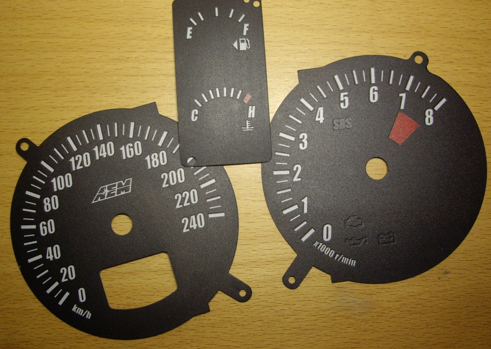

Приборка в руки попала первый раз и удивила.
Поменять подсветку не поменяв шкалы оказалось не реально, потому что шкалы напечатаны на пластике и цветной фильтр зеленого цвета находится внутри между лицевой краской и основой шкалы. Еще одна сложность в том что шкалы формованные.

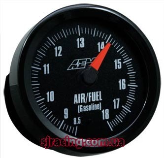

Но задача поставлена: стилизация приборной панели под дополнительные датчики AEM.
Решение:

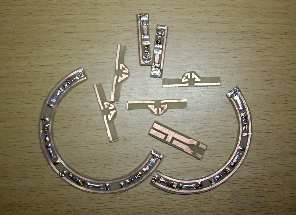

1) Рисуем варианты, согласовываем, печатаем новые шкалы.
2) Снимаем шаблоны под платы, рисуем, травим, вырезаем, паяем диоды.
3) Собираем

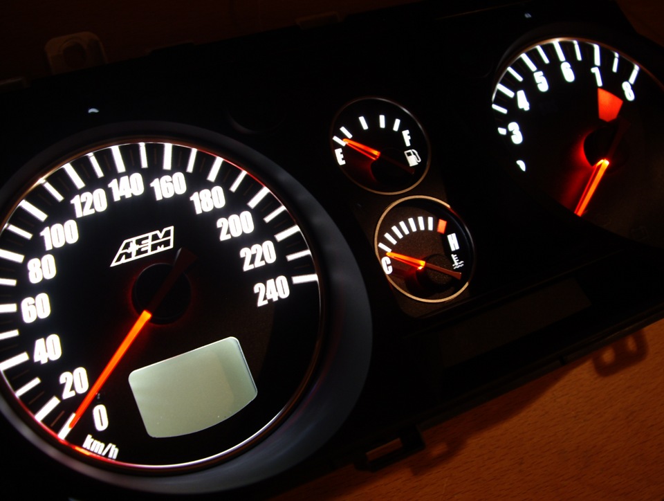

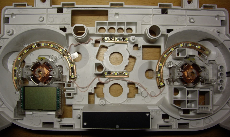

Блин тоже не нравится подсветка на таком же ауте. Пробовал перепаять диоды — из-за рельефа — равномерно не подсветишь — только такая переделка как у Вас. Мне такое не по силам :(
есть еще пара вопросов.
1) как подсветили дисплей — насколько я помню — под него диодов не напихаешь — нет места.
2) стрелки сняли — как потом регулировали чтобы показывало как и было? вроде есть тоже с этим гемор.
3) Так же не пойму как Вы закрепили новые шкалы? Ведь стрелки крепятся в стоке к шкалам с рельефом.
Короче инженеры митсу не ищут легких путей :)))
Про дисплей не помню, на остальные вопросы ответа тоже дать не могу все по разному — опыт, многочисленные пробы и ошибки. Если попробовать расписать переделку прибора для того что бы это сделал каждый смысл тогда во мне, кто хочет пробует, к многих получается у многих нет.

все понятно, но единственный вопрос не дает покоя. как сделал рельефными индикаторы аккума, чека, давление масла?
Это видны слои печати

единственное, что пару вопросов есть… резисторы на сколько стоят и по сколько светодиодов в паре? кренку не ставил?
Стабилизатор стоит, резисторы 180, диоды по 3 в групе
