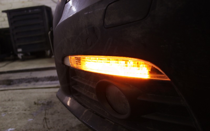

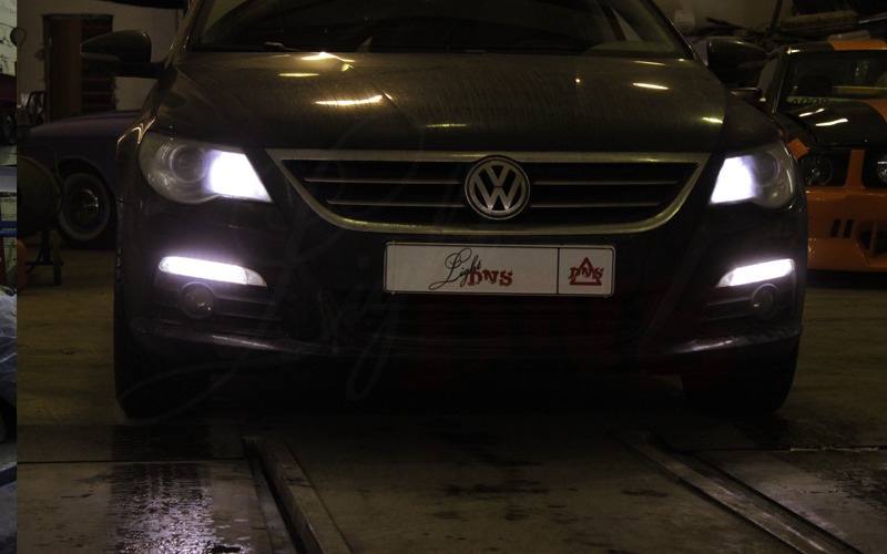

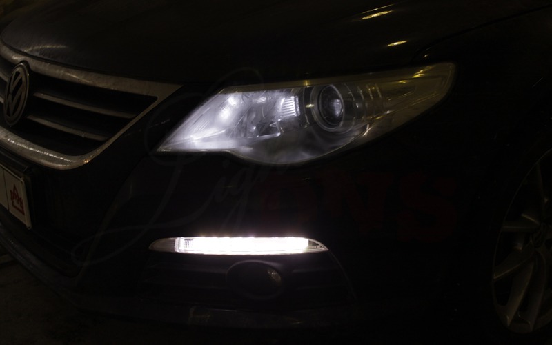

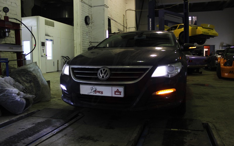

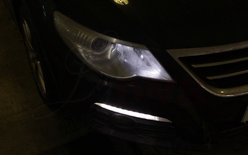

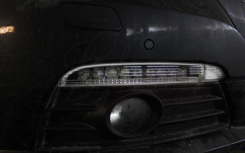

В передние фонари указателей поворота установлены светодиодные модули DRL, собранные на базе 16-гранных отражателей Q-Block с использованием 1-ваттных светодиодов на алюминиевых платах. Параллельно этим модулям установлены светодиодные полоски указателей поворота из светодиодов HyperFlux 2chip.
Модули подключены таким образом, что, на время работы указателя поворота, соответствующий модуль DRL отключается, благодаря чему указатель поворота не теряет свою информативность.

а какой-нибудь теплоотвод на данной преблуде есть? 9W в одной коробочке + какая-нить релюшка или стабилизатор…жарковато наверно
не более 80 градусов благодаря толковому драйверу (проверено инфракрасным термометром)
а что значит "толковый драйвер"? не знающий человек может понять как угодно…
драйверы могут быть разные, одни просто гасят лишнее напряжение на себе четко подгоняя ток под заданные значения, другие благодаря ШИМ позволяют без ощутимой потери яркости светодиодов снижать общую мощность схемы, а соответственно, сократить количество выделяемого тепла

крута_)а как сделал что при включение повортников отключается лампа?
за это отвечает реле и удерживающий его модуль
ясно!спасибо!

Хорошо получилось, молодец. Один вопрос: не тускловат поворотик? можно фото или видео при дневном освещении?
Указатель поворота достаточно яркий, его хорошо видно днем, даже в ясную погоду. Ни видео, ни фото днем на улице нет, но то не такой уж достоверный метод передачи ощущений… Можно сфотографировать китайскую светодиодную лампу так, что будет светить как ксенон. Так что придется поверить на слово.
