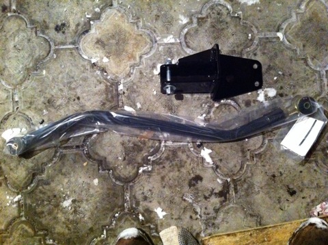

тяга панара
это необходимая вещь при любом лифте

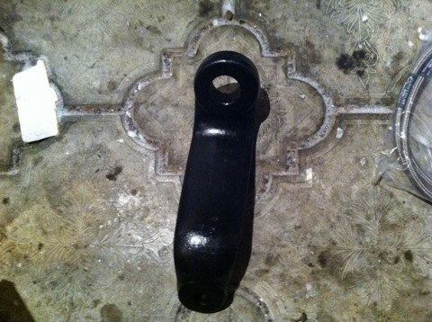

drop pitman arm
ОГОГОГОГО обалдеть, она такая мощная, даже не думал, вот это весч)))))

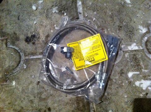

тормозные шланги
передние армированные тормозные шланги фирмы Rusty's

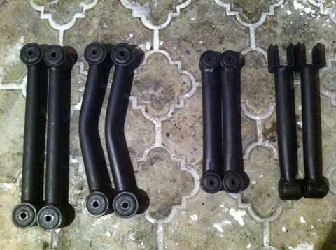

лифт подвески
сделано в России!

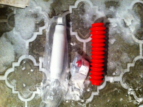

демпфер
рулевой демпфер американской фирмы SKYJACKER с пыльником )))

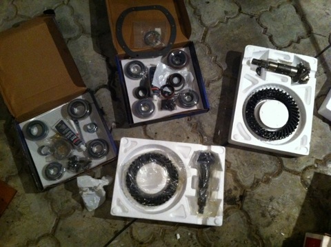

главные пары
очень даже хорошего качества! заказал и в передний мост и в задний, обе 4.56 к ним еще установочные комплекты

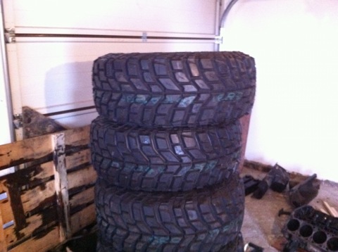

колеса
колеса Mickey Thompson размер 33"/12.5/R15 — рисунок направленный диск черные вылет -50))))) будет красиво

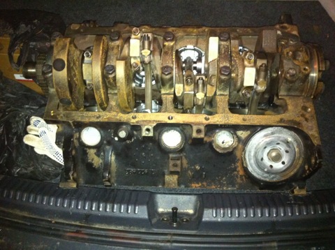

двигатель
забрал двигатель у меня стоит 5.2 V8 были заменены вкладыши коленвала, распредвала и шатунов, а также отшлифован коленвал. Это был первый капитальный ремонт двигателя. Заменены все поршня и кольца и…

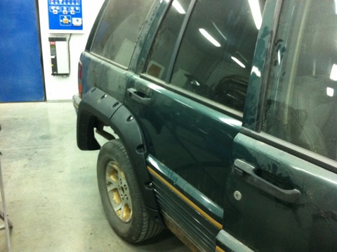

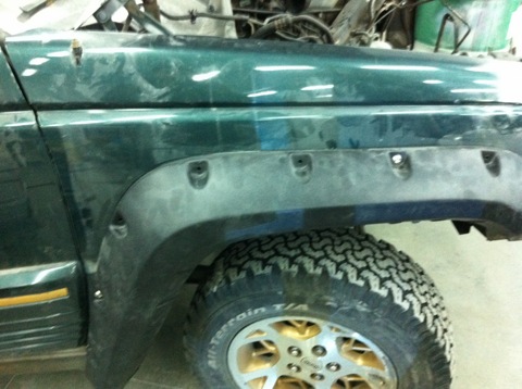

примерка бушей
вот начал примеривать, вроде отлично смотриться, есть ли смысл красить в цвет кузова?

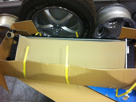

радиатор
в связи с подготовкой к установки лебедки, пришлось заказать радиатор охлаждения и кондера от чероки, т.к. иначе лебедка не лезет, вернее лезет но не так как я ее хочу поставить сегодня завтра думаю…

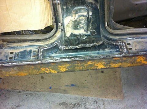

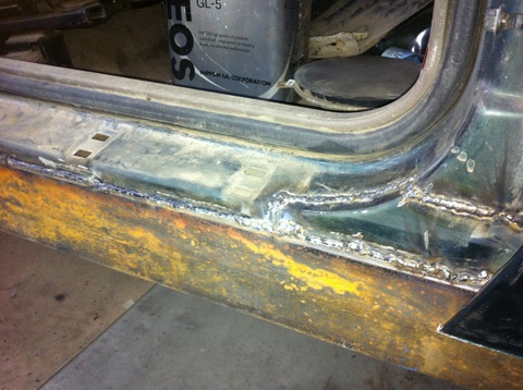

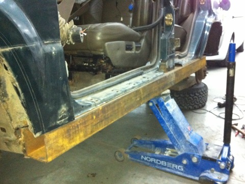

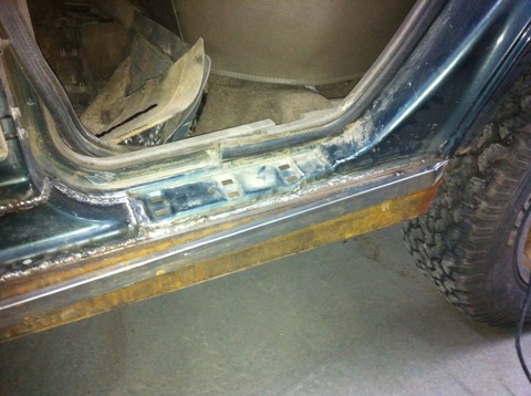

замена порогов
решил заменить пороги из-за их усталости на квадрат 100*100, считаю что это придаст дополнительной продольной жесткости кузову встает вопрос как увеличить поперечную жесткость? будем думать
