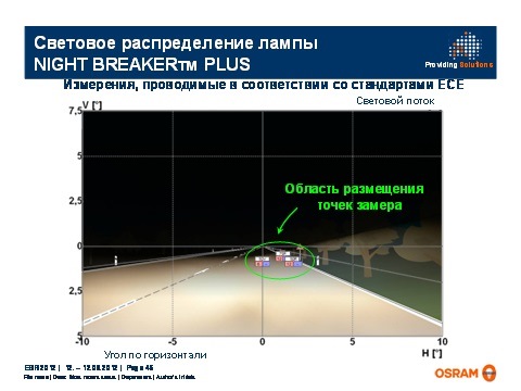

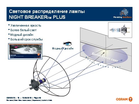

Да действительно световой поток для ламп строго регламентирован. Для H7 лампы это 1500 Лм +/- 10%. Если световой поток будет отличаться, то лампу нельзя будет использовать на дорогах общественного пользования. Поэтому у всех ламп с типом H7 он одинаков. Не одинаково то, как этот свет достигает дороги.
Лампы NBP изначально имеют больше Люмен. Но при этом они имеют двойной кольцевой светофильтр. Благодаря нему излишний световой поток «обрезается». Но не вся колба покрыта этим фильтром. Там где его нет, а это как раз то место, «ответственное» за зону 50-75 м перед автомобилем и по обочине, света падает больше. Освещенность в этих точках возрастает на 90% оп сравнению со стандартной лампой. При этом те места, в которых освещенность со стандартной лампой была естественной, появились дополнительные Люксы, что позволило увеличить световой конус на 35 м. кстати, свет более белый как раз из за голубого светофильтра.
Ниже небольшая информация по лампам NBP.
Надеюсь, что смог вам помочь.
Выводы каждый сделает сам.

В "тех точках" …чушь сабачкина…Но это хоть не КАЛхозксенон, и то ладно:)
ну а как иначе? они получили увеличение света от этих ламп в определённых точка измерения параметров — и кричат! вот! мы добились улучшения!
но о точках этих уже нигде ни слова ))
Но ведь завод прав? В точках где НЕЛЬЗЯ ослеплять — там поставили фильтра, а обочины освещают с избытком, там допустимо превышение и они реально светят шире и ярче. Они ведь тоже хитрят — нельзя превышать какие-то нормы и они их не превысили. Вот простой пример у меня мотор 2.8 и 193 л.с. для рынка ЕС, БМВ 2.8 и Мерседес 2.8 тел лет аналогично 192…193 л.с., даже Тойота со своим 3.0 уложилась в 190 л.с., а вот для рынка США и Канады, где иное налогообложение — у моего 2.8 уже 201 л.с. Аналогично с 3.0 (Ауди, БМВ) — 220 сил, Мерседес 3.2 — 220 сил. Так и Осрам / Сильвания с лампами. Если они превысят нормы — их нельзя продавать в ЕС, а если пусть и искусственно занизили и уложились — клеймо ЕС обеспечено.
