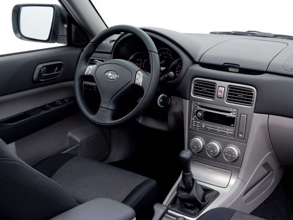

Если сравнивать салон Forester с «европейцами», которые славятся богатыми интерьерами с отделкой из дорогих материалов, то он, пожалуй, выглядит на их фоне бледновато, хотя претензий к качеству сборки не предъявишь — автомобили выпускали только в Японии. Однако происхождение сказывается на организации внутреннего пространства: автомобиль не рассчитан на очень рослых людей, зато среднестатистические чувствуют себя и за рулем и на пассажирских местах очень комфортно. Не удивляет и то, что руль не имеет регулировки по вылету, а управление климатом состоит из трех простеньких кругляшков, расположенных на незатейливой центральной консоли.
