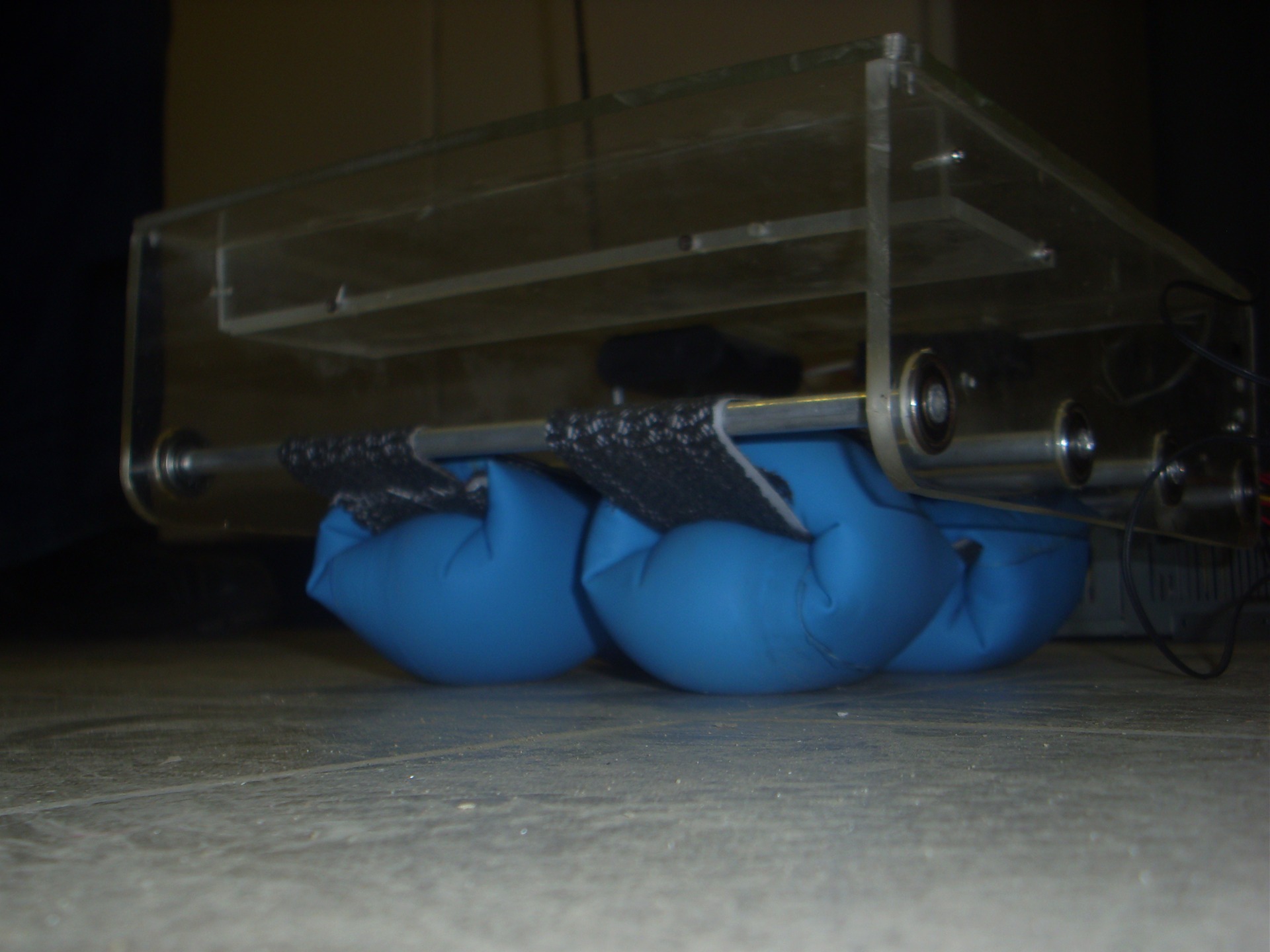

перед поступлением в Бауманский меня познакомили с одним профессором, который предложил реализовать принцип торового движения.
в течение года из подручных материалов я собрал простейшую модель.
смысл движений — тороид — вытянутый бублик, надутый (либо наполненый водой или жидкостью) выворачивается на ленте.
преимущества — тороид мягко накладывается на поверхность и обволакивает ее, что обеспечивает плавность хода. так же из за большой опорной поверхности можно передвигаться не повреждая почву, или по пескам, снегам и прочее. ну и видео сего транспорта)
первое выступлений было с этой моделью. выполенена из оргстекла, радиоуправление
вторая модель была создана более продуманно — могла поворачивать — но не рассчитал мощность двигателе1.

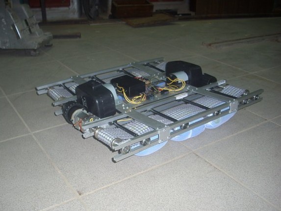

третья модель собиралась более основательно. электродвигатели от шуруповертов, питание от аккумуляторов. радиоуправление включало реле.

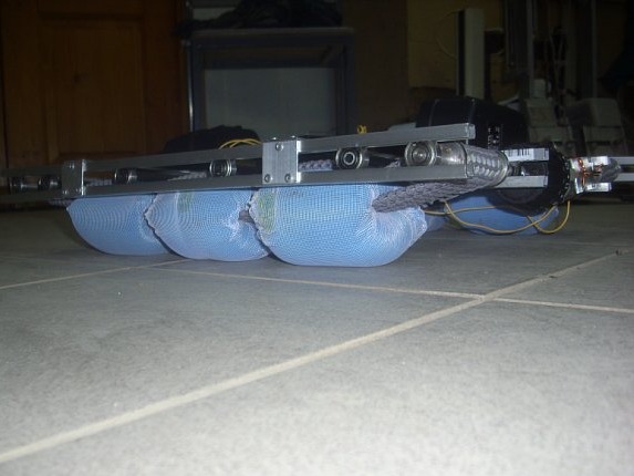

сами торы изготовлены из более прочного материала. размеры конструкции 40*50*13
кстати крепкая конструкция, я на нее вставал.

вот как выглядят торы спереди.

вобщем есть пару нюансов, при движении по грязи, снегу итд, с нагрузкой я так думаю есть большой риск проскальзывания приводной ленты, так как при подании грязи в тор она будет пряпятсвовать его проворачиванию, а на морозе резина вобще задубеет…
далее насчёт енергоеффективности такой установки, на проворачивание тора требуется значительная енергия(гораздо больше чем сопротивление качению колеса), что отбирается у двигателей, и в итоге как и большенство "самоходных машин", идея хоть и классная но тупиковая… проходимость у неё будет нулевая… а если учесть сложность реализации на таких торах нормального протектора, то и в песках, грязи итд… он забуксует почти сразу, уступив лидерство за привычным колесом, ну или просто гусенице…
когда то мне мой папа доказывал что то, что я собираю — даже не поедет!
эм. грязь снег и прочее будут поподать между нижней частью тора. а само зацепление тора и ленты происходит сверху-то есть туда ничего не попадает с "пола".
вывернуть тор очень просто. и он наскакивает на поверхность .а именно "ложится*.
ну и почему это должна быть именно резина. композиты намного лучше могут справиться!
ага сорри не подумал, да "рабочая поверхность"(там где идёт зацепление) таки будет оставатся чистой… если конечно не топить его в болоте "по самые ушы" 8)
с зацепом, чесно надо попробывать даже етот "танчик" нагрузить кило 5-10 полезного веса и утопить где то, выберется или нет 8)

получается движение за счет того что торы "выворачиваются"? из чего они изготовлены?
эти торы делал из маежет резиновых перчаток) у меня 200 штук обьрезанных перчаток, не нужны?)))
ну и все это клеил и надувал) или надува л и клеил ахах)
последние торы делал в армированной сетке-композит своеобразный

влево-вправо не регулируется?)
регулируется! принцип разворота как у гусеничного трактора!

прикольная штуковина=) а по подробнее? как делал, из чего, схемы=) ) )
схемы браз из дешевых китайских машинок)
делал… ну как — покупал материал, сверлил, пилил)))
