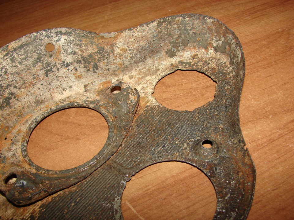

Досталась мне панелька приборов от полуторки по случаю. Деталь копанная, со следами хранения в самых жестких условиях. Почему от полуторки? На панельке остались следы хромировки. Значит ее выпустили до середины тридцатых, очистка от ржавчины выявила на ней еще и остатки краски зеленой. Значит это с вероятностью до 99,9% не ГАЗ-А. Ну а то, что на ней еще плюсом ко всему достаточно хорошо читаются насечки и ее форма не замыленная, то на газ-67 она стоять и не могла. Но стоять на нем будет :)
Если лицевую сторону очистить от ржавчины еще как-то можно, то тыльную сторону металлической щеткой отчищать практически не реально. Попробовал различные преобразователи ржавчины- бесполезно. Там где металл и без того чистый он образует пленку цинковыю, а к ржавчине даже не притрагивается. Единственный выход- гидролиз. Поскольку с химией дела по жизни не имею, то начитавшись форумов
взял три возможных инградиента: соду пищевую, кальцинированную соду и средство от засоров в канализации.

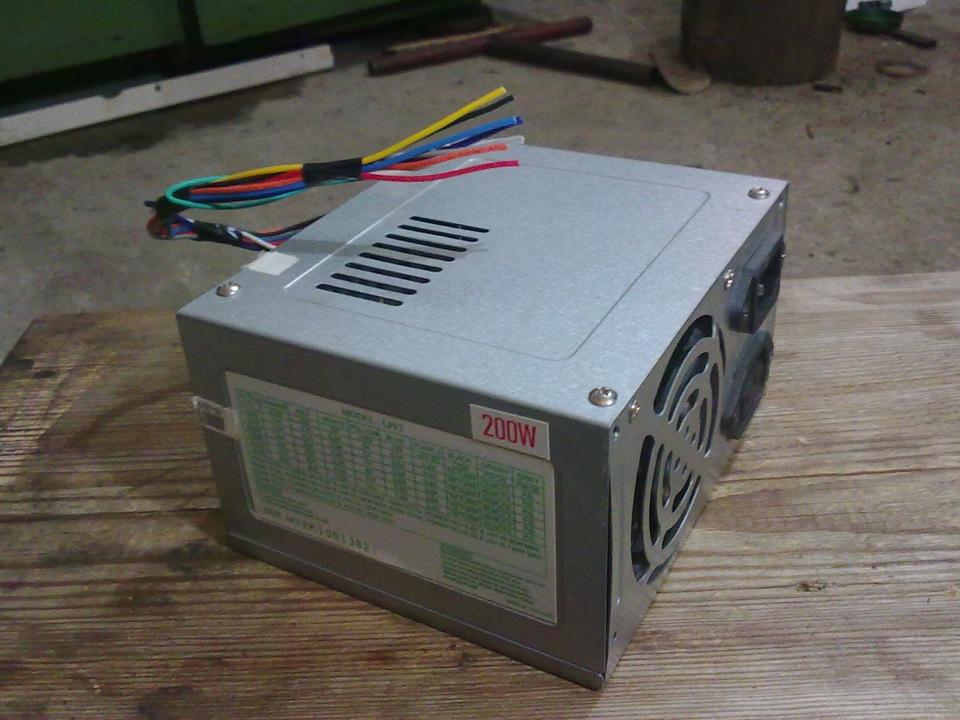

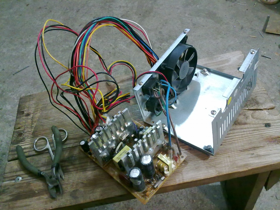

Начал с того, что изобразил из блока питания для компьютера собственно "сердце" всей установки. Для этого нужно блок питания разобрать и выпаять оттуда все лишние провода.
Можно и не выпаивать конечно, но этот клубок будет постоянно мешаться. Там ничего сложного, все увидите сами. Тупо из одного места выходят 10 проводов. Оставляем по ОДНОМУ ПРОВОДУ КАЖДОГО ЦВЕТА. Они нам пригодятся еще, когда на базе этой штукенции сделаем ванную для цинкования деталей и инструмента. Черный и зеленый провод премкните, иначе работать ничего не будет.

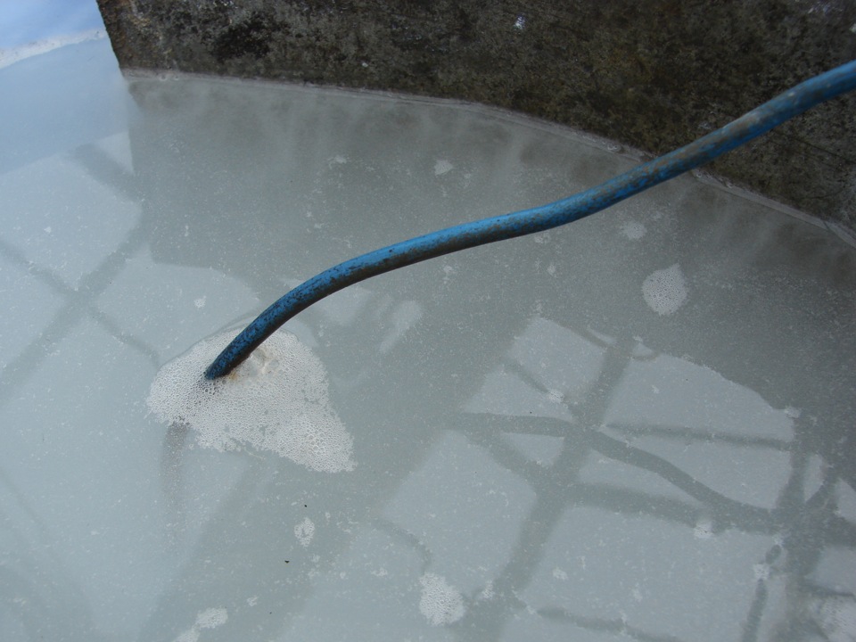

Теперь в тазик засовываем лист жести (а еще лучше нержавейки) и на него кидаем ПЛЮС, а к детальке прикручиваем МИНУС. Очень желательно обеспечить хороший контакт деталей ну и отсутствие коротышей. Деталь в ванной не должна касаться элетрода-жестянки.
Внимание, работа установки связана с выделением газа. Работайте в хорошо проветриваемом помещении.
Теперь собственно эксперимент: сделал раствор с пищевой содой и теплой водой. Бурление началось очень оптимистичное. Раствор чистенький. Но вынимая деталь я не обнаруживал на ней признаков очищения.
Сменил раствор и залил средство для прочистки сантехнических труб, разбавив его водой. Средство через некоторое время дало какие то сгустки, раствор приобрел рыжий цвет, но при этом деталь начала актично избавляться от ржавчины.

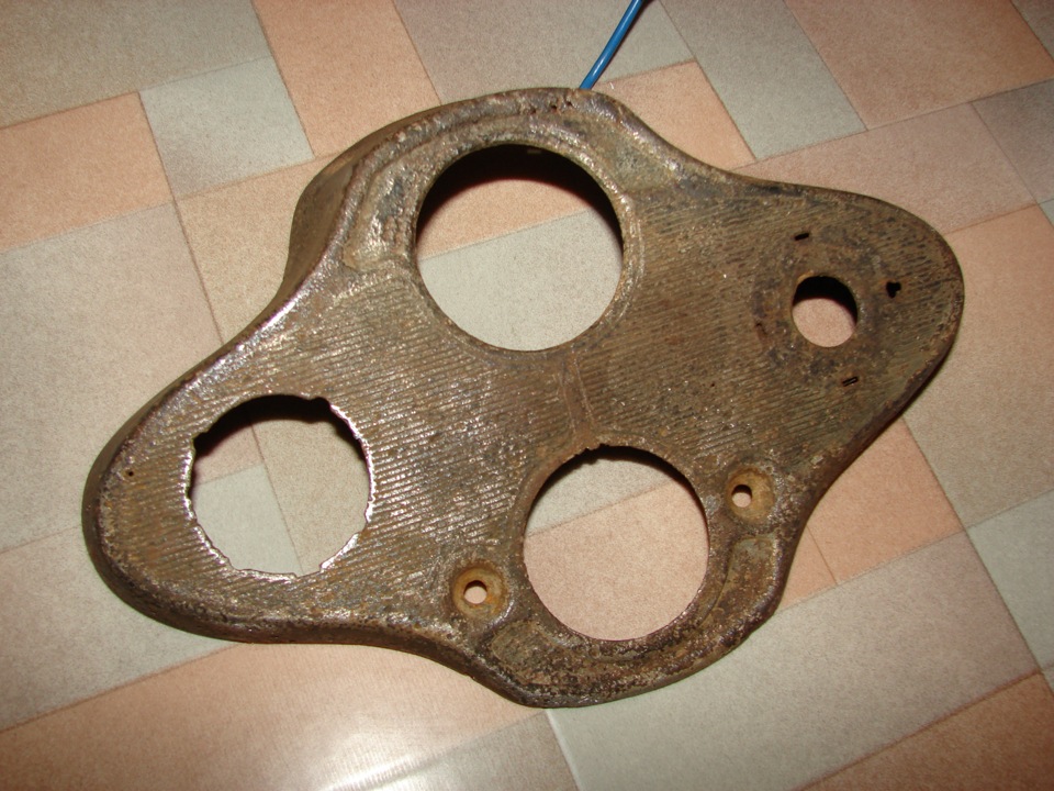

А сама деталь покрылась бурыми пятнами. Это уже не ржавчина, это вещество легко смывается простой водой. После того, как я ее смыл, деталь стала смотреться намного лучше. Вскрылись глубокие раковины в детали, которые я не замечал зачищая раньше шкуркой.
Поскольку целью работы был все же эксперимент по подбору наиболее приемлемого реагента, то осталось испытать еще кальцинированную соду. Результаты испытания будут завтра в этой же записи.
Вот и наступило завтра. На данный момент деталь выглядит немного свежее чем раньше, но еще не так как мне хотелось бы.
Замочил деталь в кальцинированной соде. Бурление не очень активное, такое же по интенсивности как и с прочисткой для труб, цвет раствора не изменился, но уже через 5 минут на жестянке-катоде появилась пленка окисла. Значит процесс идет. Жду пять часов, обмакнул в раствор половину детали, что бы была видна разница.
Всего полтора часа в ванной и нижняя часть стала похожей на то, что я ожидал увидеть! Завтра продолжу. Не хочу оставлять безнадзорно процесс, пока не рискую. Сначала показалось, что ничего не произошло и эксперимент не удался, я пошел сливать раствор. Решил обычной щеткой для посуды потереть панельку, что б смыть соду и тут! Ржавчина смылась простой водой!
Лучший результат дает КАЛЬЦИНИРОВАННАЯ СОДА обычная. Минус на ДЕТАЛЬ, а плюс на ЭЛЕКТРОД. Часов на восемь запускаете процесс, а потом просто моете детальку. Удачи!

щас чищу пищевой, прокалил часок.говорят терь кальцинированная.чистит)
а кто тебе про пищевую сказал, она только как абразив хороша, хром чистить там и тому подобное.
мне сказали что если прокалить на сковороде или еще где то там нормально пищевую, то она превращается в кальцинирвоанную
на форуме химиков обсуждался вопрос чистки металла электролизом
тебя абмонюлэ, как это натрий в кальций превратится, формулы разные.
это надо у них спрашивать, вообщем чистит хорошо, и это главное
в городе буду обязательно найду или каустическую или кальцинированную) а пока и так пойдет.
кальцинированная там где стиральные порошки продают продаётся, а вот каустическая, её не знай где брать, она вроде только 50 килограмовыми мешками идёт
ясно, поищу.у меня двигатель и ходовая полностью разобрана, все буду чистить, красить…и суппорта тоже)
вот тут мне и поможет электролиз

вы + подключаете к очищаемой детали, а минус к пластинке?
у подключаю наоборот, и все прекрасно чистится пока, может если подключу наоборот, процесс пойдет быстрее?)
Минус нужно на деталь, а плюс на жестянку вокруг нее. Деталь карродирует сильно если наоборот сделать. Ее просто выгрызает.
ясно спасибо) уже мучу

Хороший эксперимент! Интересно! А не проще ли было бы просто отпескоструить обычным пистолетом, который продается в строительных супермаркетах?
Деталь достаточно долго пролежала в земле и ее состояние не радовало. Пескоструйкой ее можно было добить. Здесь же эффект щадящего снятия ржавчины и нулевого уровня трудозатрат. Меня поразило то, что открылась краска родная зеленая! Я думал, что деталь безнадежно соржавела. Чуть позже я буду делать защитное покрытие, полагаю, что это будет обмеднение.
Подскажи что если для этого дела использовать автозарядник? Сколько вольт нужно подавать?
Можно и его, вольт- все едино, нужен максимальный ампераж
