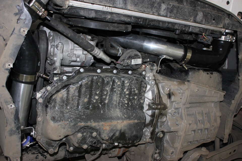

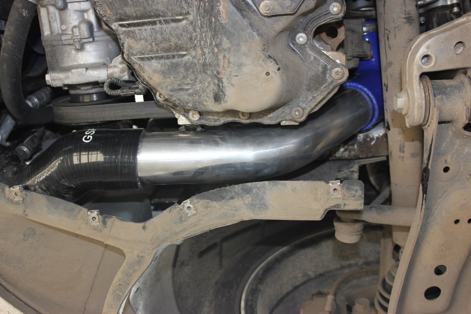

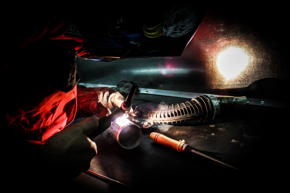

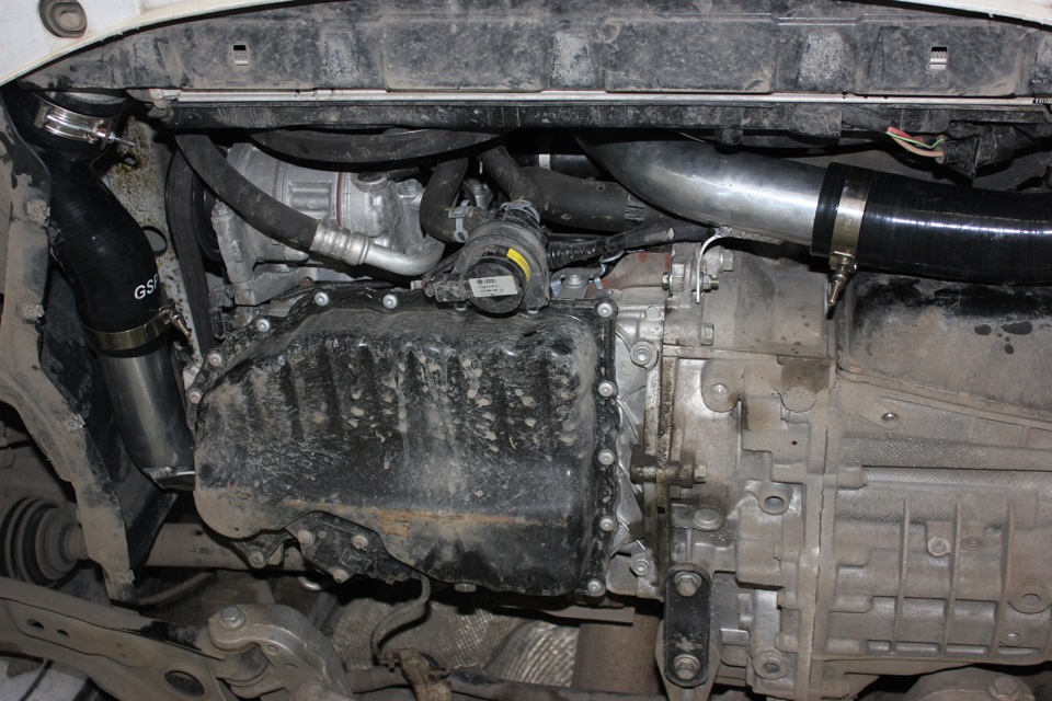

На днях сварили свой собственный пайпинг под интеркулер APR для Skoda Octavia RS silverOFF в конфигурации APR Stage III. Подобное решение становится востребовано при увеличении давления турбины и установке более эффективного, чем стандартный, интеркулера. Больший диаметр труб, а именно 63мм пропускает больше холодного воздуха и улучшает отклик на педаль газа по сравнению с заводскими патрубками.
В летнее время и особенно в Timeattack стоковые пайпы, изготовленные из пластика, подвержены сильному нагреву, расширению и медленному остыванию между заездами.
