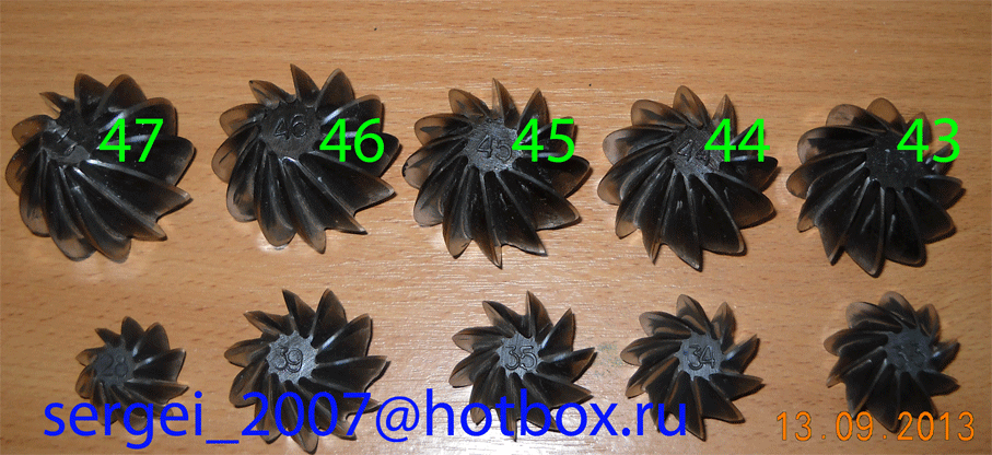

Кто хочет приобрести шаровые фрезы для обработки каналов ГБЦ, МОГУ ПОМОЧЬ.
Пишите на почту sergeisv2012@mail.ru или в личку
В наличии фрез нет, Фрезы делаю на заказ.
Цена шаровые фрезы
2000р за 1шт размер 20-34мм/
2500рза 1шт размеры 35-40мм/
3500р размер 41-47мм/
Длинна воротка 160мм+фреза.
Цена развёртки 1шт-4500р размер 23-34мм
Пилот на развертке сменный цена 600р1шт
Цена цековки 3500р 1шт
Цена фрезы для просадки пружины клапана на 16ве 3500р 1шт
Цена фрезы для просадки пружины клапана на 8ве 4000р 1шт
Цена шарошки для проворота распредвала 3000р 1шт
Цена фрезы для доработки камеры 3500р 1шт
Цена тарелки
Титан 16ве 4500р
Д16Т 16ве 2800р
Титан 8ве 3500р
Д16Т 8ве 2000р
Если кому нужны тарелки на иномарку пишите в личку.
Доставка 500-1000р по России, зависит от заказа .
Доставка Почтой России или тк СДЭК
Оплата перед отправкой на карту Сбербанка
Проживаю г.Майкоп.

Здравствуйте, подскажите чем их вращаете? надо что-то низкооборотистое и с хорошей мощностью как я понимаю, обычная дрель не лучший вариант
Привет. Нужна низко оборотистая дрель не меньше 1300вт
В общем поработал Я фрезами изготовленными Сергеем, сделал уже 2 ГБЦ на классику, пишу отзыв. Что могу сказать про фрезы, качество хорошее, твёрдость не мерял, но напильником берутся очень тяжело. Для аллюминия отлично, главное не наглеть с оборотами. На одной фрезе d33 забивается один и тот же зуб стружкой, Я уже как только не пробовал и с солярой и совсем на малых оборотах, всё равно забивается где-то сантиметр в ширину…Это приносит некоторые неудобства при работе, постоянно надо чем-нибудь выколупывать стружку. На других фрезах проблем нет ни каких, пока пробовал только 27-34. Теперь развёртки: 23мм и 27мм ещё не пробовал, 34мм ужасно грызёт седло, часа 1,5-2 надо убить на 4 седла, зато на 29мм как по маслу, 15 мин и всё готово. Не знаю с чем это связанно. Думаю Сергей напишет в чём может быть проблема. В общем Я доволен инструментом, спасибо Вам большое Сергей!
В причине разобрались?
Да, разобрался, снизил обороты до 20-30 в мин, все шикарно. С развёртками ХЗ…Походу 2 головки мне таких попались… Всё ГБЦ, что после делал, шикарно проходит))

Немного рекомендаций
Фрезы хорошо работают при оборотах 50-100 об\мин не больше. чем больше фреза
тем меньше обороты .
Желательно использовать смазку КЕРОСИН, получается чистая поверхность.
Если первый раз работаете такими развёртками.
При работе развёртками не в коем случае НЕЛЬЗЯ крутить против часовой
стрелки, победить сразу сколиться, такое свойство победита.
ТОЛЬКО ПО ХОДУ РЕЗАНИЯ, ТО-ЕСТЬ ПО ЧАСОВОЙ !
Сразу сильно не заглубляете.
