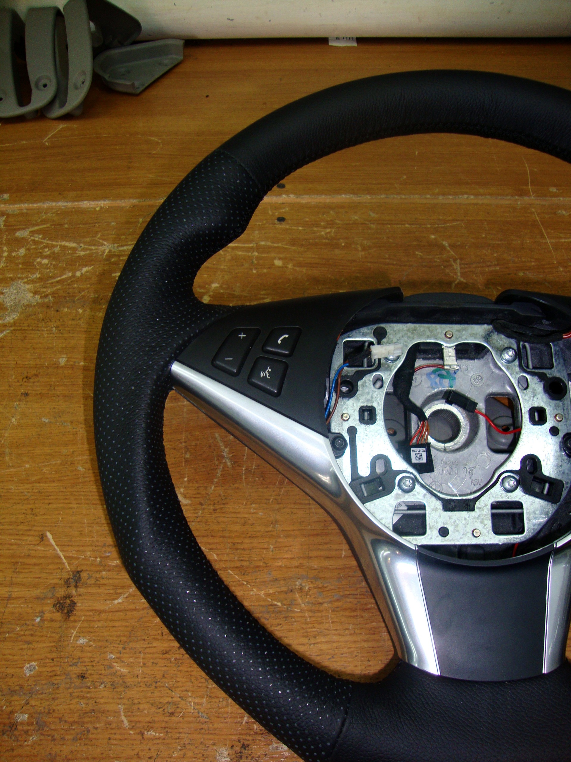

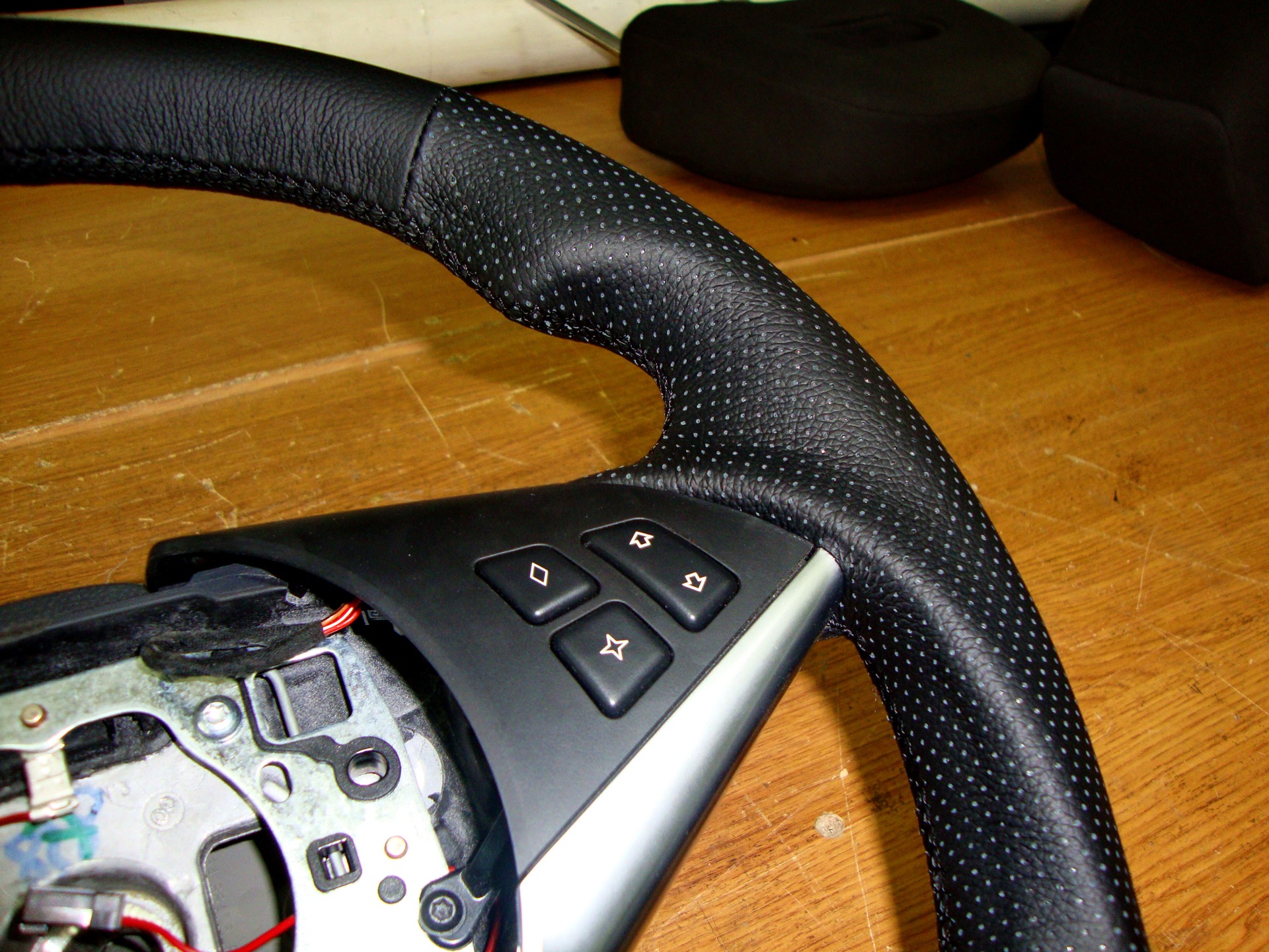

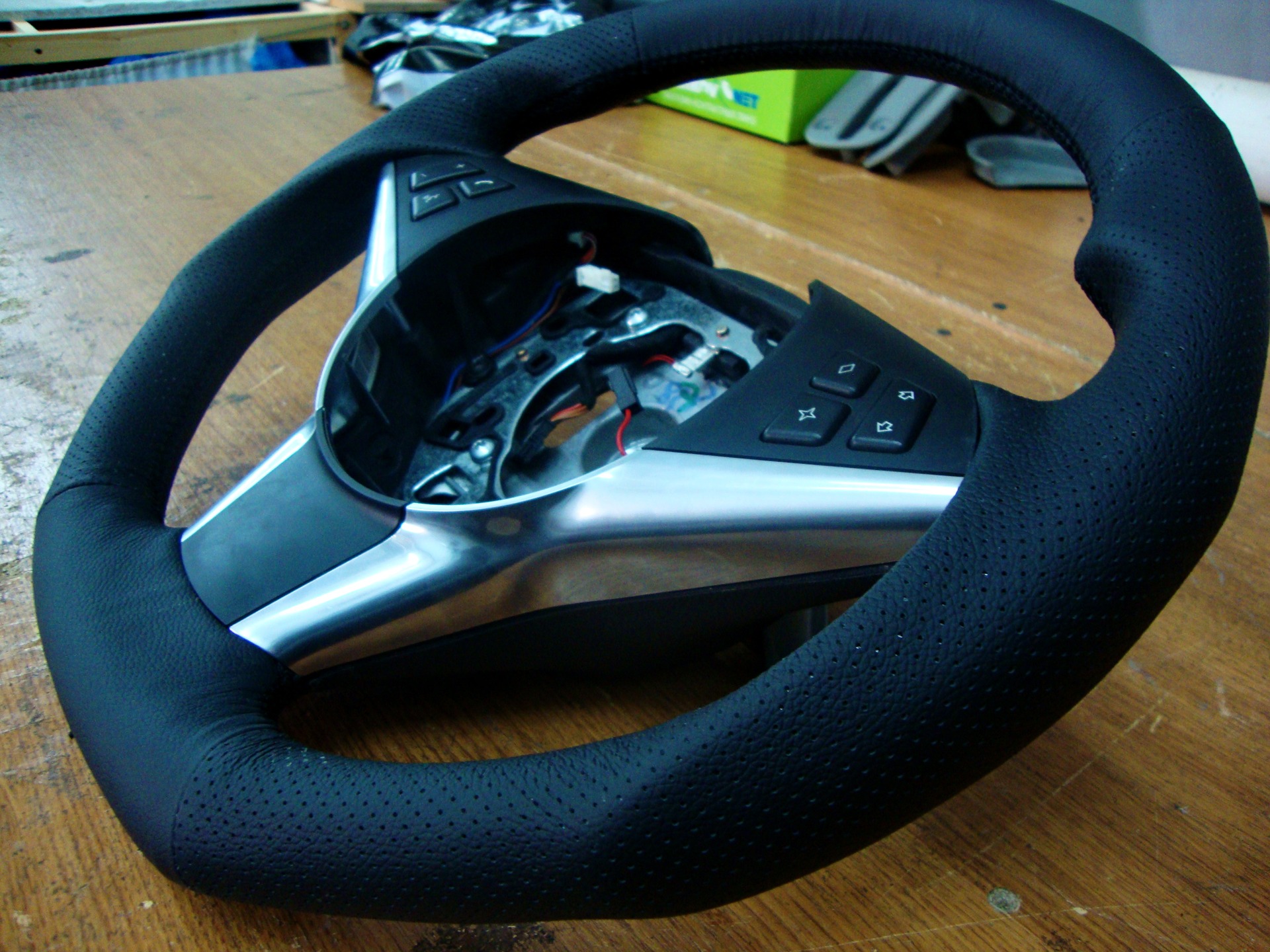

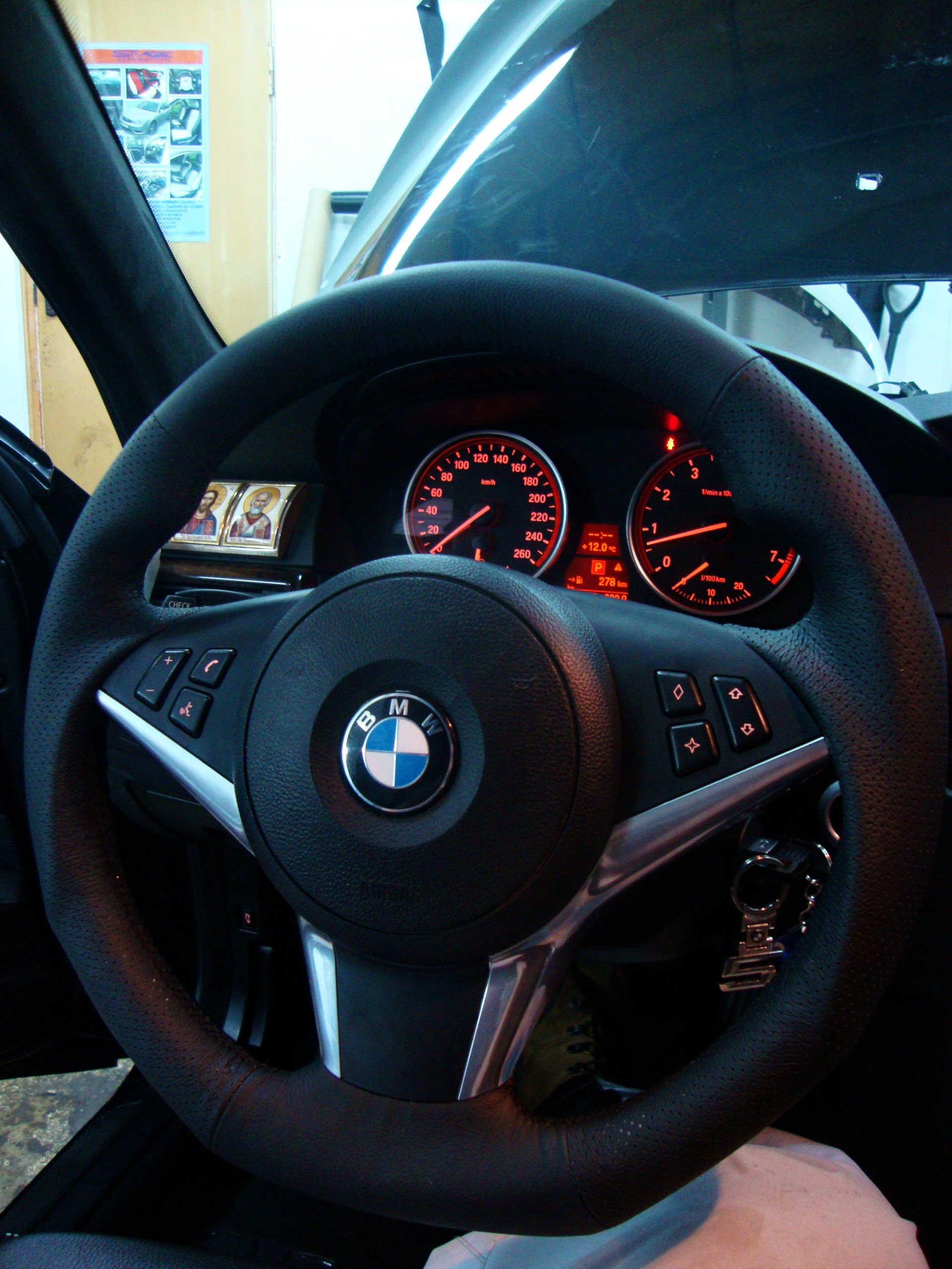

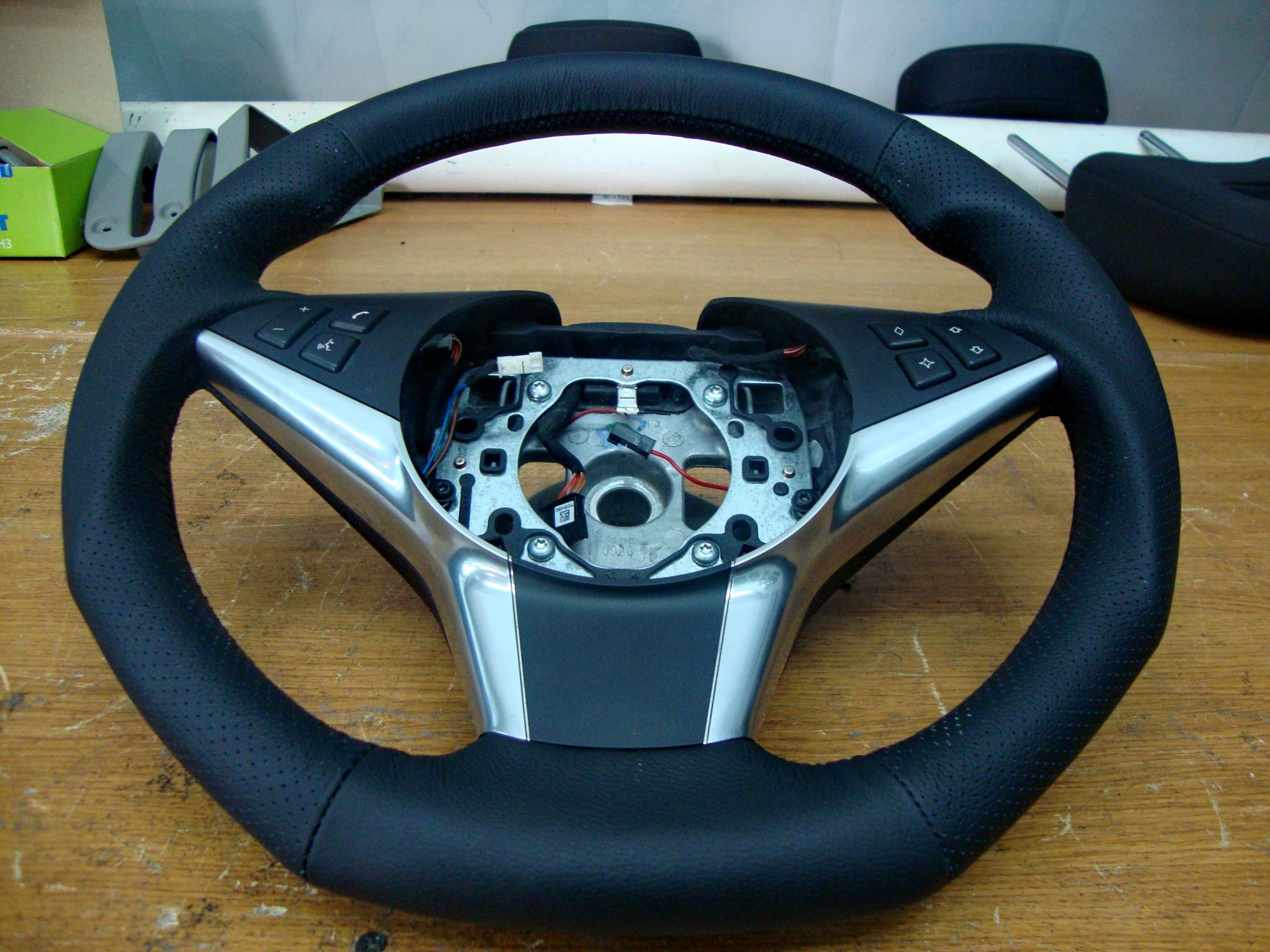

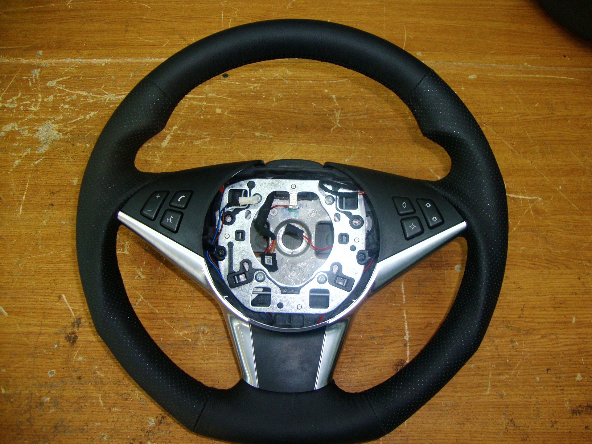

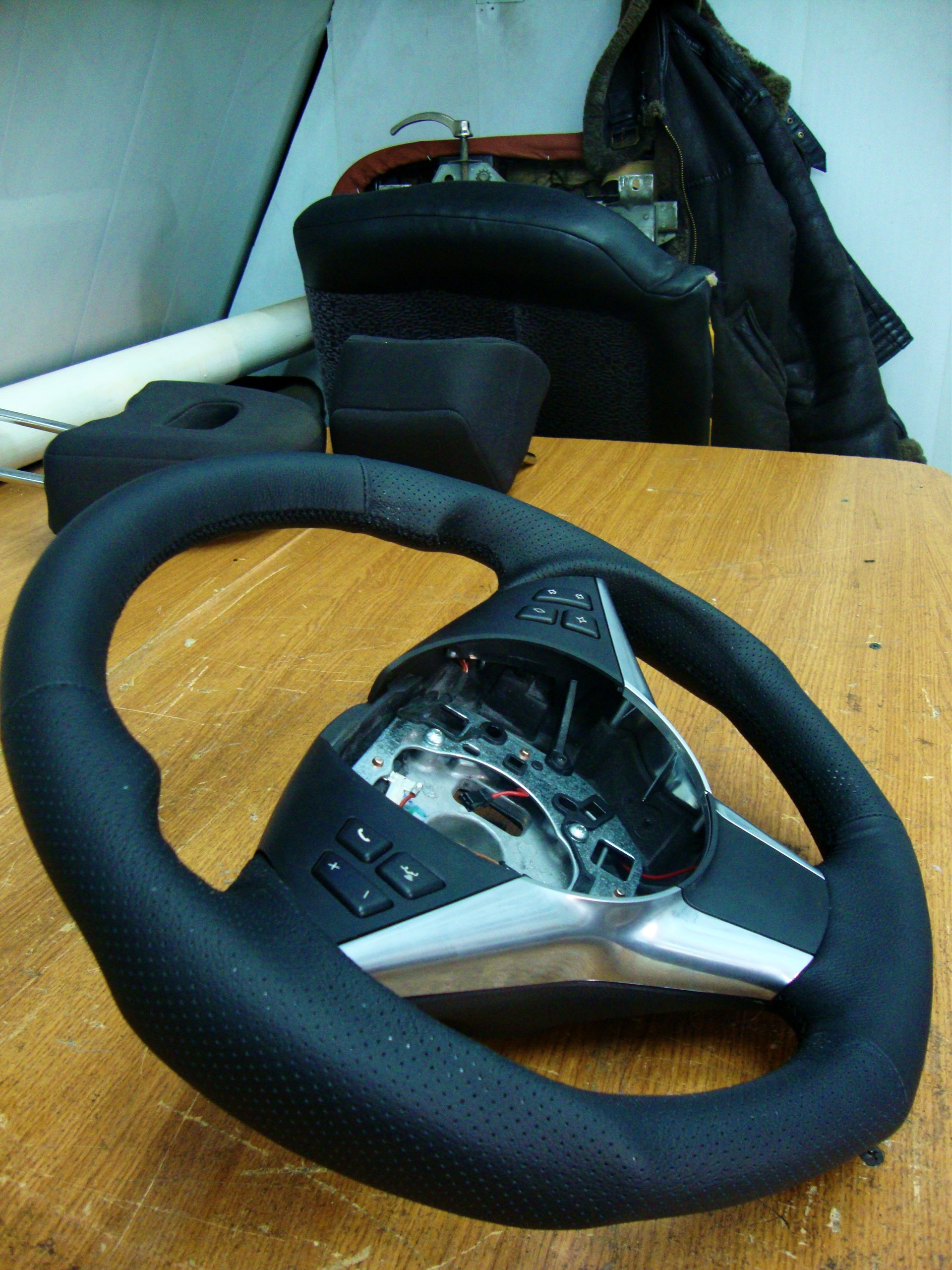

Сегодня доделали и поставили руль с анатомией. Сложность в работе была в том, что у руля есть оригинальный подогрев руля…т.е. при демонтаже родной кожи и изменения анатомии, была поставлена задача номер 1! При любом раскладе сохранить подогрев. Задача решалась сложно, но в конце в концов была выполнена :)
Вот что получилось в итоге…

а сам значок BMW посередине как-то снимается?

Получается что в рулевую колонку уходят несколько проводов?
да…обмотка с сеткой подогрева…ее когда изначально демонтируешь по миллиметру…что бы потом так же по форме вернуть ее на новый руль…уже сделанный…крыша отъезжает когда делаешь :)
Тоесть вариант того что провода перекрутятся и со временем перетрутся остается? =)
нет…там зажимы есть …которые его фиксируют. а вот проблема поставить правильно руль…т.е. у этой машины стоит активное рулевое управление …бмв-шная тема…надо до миллиметра четко ставить руль…

ты меня конечно извини, но вы реально испортили руль. было элегантное произведение инженерного искусства, стал гротеск. Перфорированная кожа с просвечивающейся белой подложкой так же очень портит внешний вид.
Вот такое мое мнение:)
вот думал кто напишет…это через 2 дня пропадает…специальный клей(кожу сажали на подогрев, не каждый клей можно наносить)…по мере высыхания серебристый оттенок уходит. А по поводу элегантного произведения искусства я поспорю…мы эти искусства по 15 шт. в месяц делаем…просто кому то достаточно оригинального руля а кому то нужно что то другое…на вкус и цвет как говорят…
