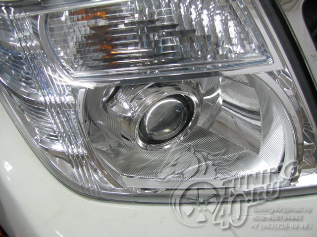

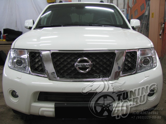

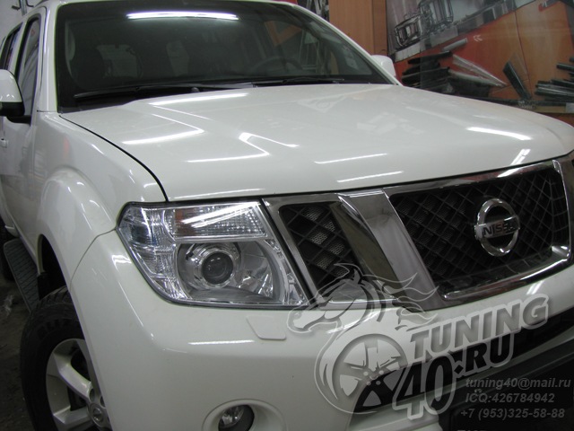

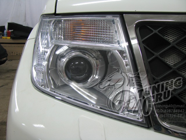

Nissan Pathfinder, Оптика с Би-ксеноновыми линзами Вариант №1
Оптика с Би-ксеноновыми линзами HELLA
Описание
Блоки фар – Оригинал
Установлены Би-ксеноновые линзы (модули) HELLA Super NEW
Цоколь: D1S, D2S, D3S, D4S
Диаметр линзы: 3 дюйма
Страна производитель: Германия
Свет:
2 ближний + 2 дальних

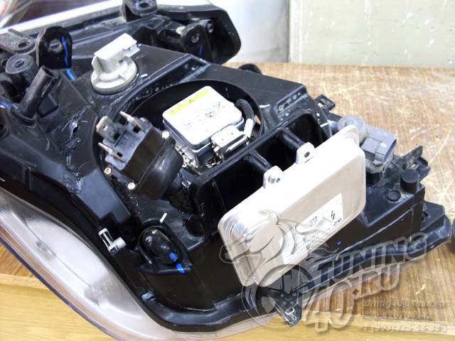

Ксенон:
Блоки розжига Hella 5.0 D1S
Ксеноновые лампы D1S Philips XenStart

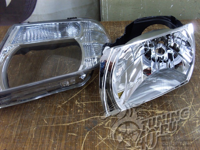

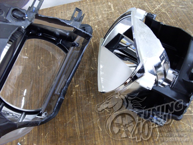

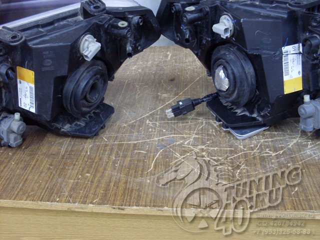

Потом насколько фара надёжно спаивается? Есть вариант что разойдётся?
нет, не разойдется, там метал впаивали.
сейчас разбираем по герметику tuning40.ru/modernizaciya-optiki/89
Шов сильно курочится? если по герметику.
нет, видно не будет

так там фары разборные вроде, зачем резали? Или на галогенном варианте hella делает?
эти были не разборные, поэтому пришлось резать.
они бывают и такие и такие.
