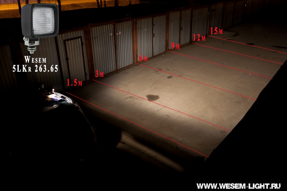

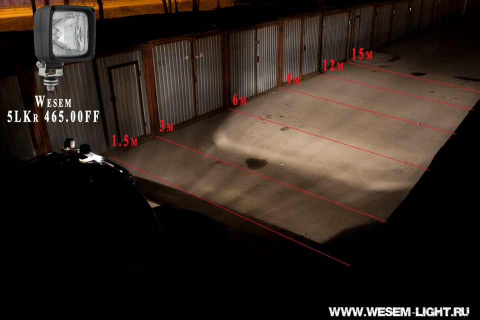

Дело было вечером, делать было нечего и решил я сравнить свет от новой модели фары рабочего света Wesem 5LKr 465.00 FF со светом от старой, проверенной временем, дождями, бродами и лесами модели Wesem 5LKr 263.55. И не просто сравнить, а все это зафотографировать. И вот, что из этого получилось.

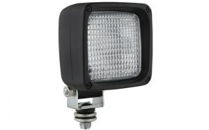

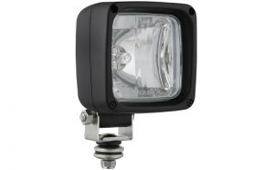

Не так давно завод освоил выпуск хорошо зарекомендовавшей себя среди российских джиперов фары рабочего света Wesem 5LKr 263.55 (рис.1), но уже по новой технологии. Модель получила индекс Wesem 5LKr 465.00 FF (рис.2) и относится к категории Long Range, т.е. является фарой рабочего света дальнего действия.
В рамках данного сравнения не ставились задачи замера светового потока и сравнения моделей Wesem с фарами других производителей.
Для испытания были взяты галогеновые лампы Philips H3 12V-55W Premium +30%, дающие на 30% светового потока больше чем обычные лампы при том же энергопотреблении. Эти лампы хорошо зарекомендовали себя, благодаря приемлемой теплоотдаче, что позволяет использовать их без риска повреждения фары при попадании влаги на горячую поверхность, что особенно актуальна для любителей бездорожья.
При проведении съемки фары были установлены на высоте 2.5 метра от земли и угол наклона составлял 15 градусов к вертикали.
Ниже представлены фотографии показывающие распределение светового пучка по поверхности земли. Как видно из фотографий – центр светового пучка новой FF модели находится на большем удалении от источника света, что полностью оправдывает её заявленный класс(Long Range).
Wesem 5LKr 263.65
