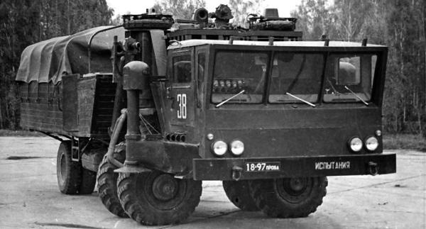

Сотрудничество СКБ с космическими службами СССР, основанное на разработке трехосных поисково-эвакуационных машин ПЭУ, к середине шестидесятых-х годов стало настолько тесным, что предполагалось даже перевести СКБ с ЗИЛа в систему главного конструктора космических кораблей С. П. Королева. Этого не произошло, но сам Королев неожиданно предложил еще одну «сумасшедшую» идею – создать многоосное самоходное транспортное средство грузоподъемностью 100 т с регулируемой высотой расположения шасси, сочетающее в себе автомобильные и авиационные агрегаты. Его можно было бы использовать для доставки сухопутными путями сообщения крупногабаритных частей и полностью собранных межконтинентальных баллистических ракет и космических аппаратов от казахского города Гурьев, порта на Каспийском море, куда они поступали с Волги, непосредственно на стартовые позиции космодрома Байконур. Внедрение такой системы позволило бы отказаться от дорогостоящего строительства в Казахстане специального предприятия по окончательной сборке ракет, сэкономив крупные финансовые средства.
Техническое задание на сверхтяжелую самоходную платформу модульной конструкции было разработано в системе Министерства общего машиностроения СССР, а реализовать ее проект предполагалось с использованием агрегатов четырехосных машин ЗИЛ-135, и потому ему присвоили индекс ЗИЛ-135Ш (шасси). За основу авиационной части были приняты системы управления и элементы подвески пассажирского самолета Ил-18. Кроме того, Грачев решил воспользоваться случаем и отработать на будущей машине теорию управляемости с использованием оригинальной аналоговой электрической системы, разработанной на заводе «Дзержинец». Проектирование оригинального шасси началось в 1965 году. Единственная модульная секция будущей самоходной платформы в виде макетного ходового фрагмента ЗИЛ-135МШ (макет-шасси) была собрана 28 июля 1967 года. Она имела полезную нагрузку 12 т и весьма необычную колесную формулу 4x4+2x2 – четыре пары передних ведущих односкатных колес и два задних двускатных. Ее основой являлась массивная сварная конструкция, на переднем свесе которой стояла доработанная стеклопластиковая кабина от ЗИЛ-135К. Задняя грузовая платформа с высоким деревянным бортовым кузовом с тентом и двумя топливными баками опиралась на обычный ведущий мост от седельного тягача ЗИЛ-130В с колеей 1790 мм. На самом деле кузов являлся лишь маскировкой моторного отсека. В его средней части помещался 180-сильный двигатель ЗИЛ-375Я, вращавший генератор постоянного тока ГЭТ-120 мощностью 120кВт для привода всех электромоторов шасси. В задней части кузова находился второй такой же двигатель, работавший с гидромеханической коробкой передач и раздаточной от грузовика ЗИЛ-157К. Он использовался как резервный силовой агрегат только для привода заднего моста и применялся на шоссе или при выходе на местность.
Главная деталь, ради которой создавалась машина 135МШ, находилась под двумя высокими центральными Л-образными лонжеронами рамы между кабиной и кузовом. Там вертикально на расстоянии двух метров друг от друга крепились две активные самолетные опорно-поворотные стойки с телескопической гидропневматической подвеской и амортизаторами от Ил-18, позволявшей изменять дорожный просвет в довольно широких пределах. Они опирались на две пары сдвоенных односкатных колес с широкопрофильными шинами размером 1200x500-508. В каждую ступицу с одноступенчатым планетарным редуктором был встроен электромотор ДТ-15М мощностью 15 кВт. Параллельное или противоположное отклонение колес обеих стоек на угол до 90º в каждую сторону осуществлялось при помощи установленных над ними электродвигателей и обеспечивало минимальный радиус поворота машины, практически равный величине ее колесной базы. Для проведения погрузочно-разгрузочных работ и облегчения процесса поворота на местности служили два боковых гидромеханических домкрата, приподнимавшие над поверхностью земли всю переднюю часть шасси вместе со стойками. Снаряженная масса агрегата составляла 12,9 т. Колесная база – 4460 мм, габаритные размеры – 9460x3660x3120 мм. Первые испытания начались в июне 1967 года на полигоне 21 НИИИ и дали весьма оптимистические результаты по проходимости, маневренности и управляемости. При замере по наружному колесу радиус поворота составлял 5,1 м, по внутреннему – 4,15 м. На шоссе машина могла двигаться со скоростью 60 км/ч и на местности преодолевала подъемы крутизной до 30º.При продолжении работ по шасси 135МШ планировалось создать фантастическую двухсекционную самоходную платформу с двумя постами управления, восемью четырехколесными опорными стойками и 32 ведущими колесами с электроприводом и регулируемым дорожным просветом, которая могла бы разворачиваться практически на месте. При ее огромной колее 11,2 м размеры погрузочной части составляли 21,1x10,8 м. В то время за рубежом некоторые фирмы уже начинали серийный выпуск столь необычных транспортных средств для доставки крупных агрегатов электростанций, мостовых конструкций и небольших судов, но Советскому Союзу не было суждено потягаться с ними. К моменту появления макета ЗИЛ-135МШ главным конструктором ракетно-космической техники стал В. П. Мишин, который справедливо считал перевозку ракет по полупустынным и степным регионам слишком опасным мероприятием. Так по окончании испытаний проект 135Ш был закрыт. Этот самый оригинальный автомобиль Грачева стал последней 38-й полностью новой машиной, относившейся к легендарному четырехосному семейству 134/135.
