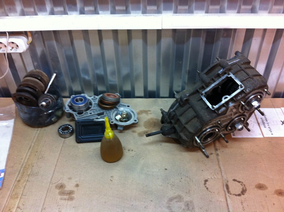

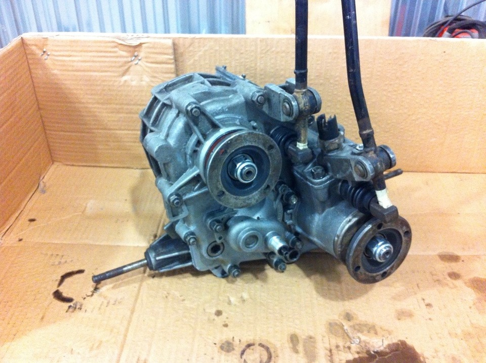

Друзья нивоводы, все не дают покоя.
вот уже довольно длительное время занимаюсь такого рода переделкой, сделана уже ни одна такая раздатка. Но что то только сейчас решил рассказать и вам о этой переделке.
На эту тему уже было много чего написано, но я все же повторюсь и покаджу, как эту операцию делал я.

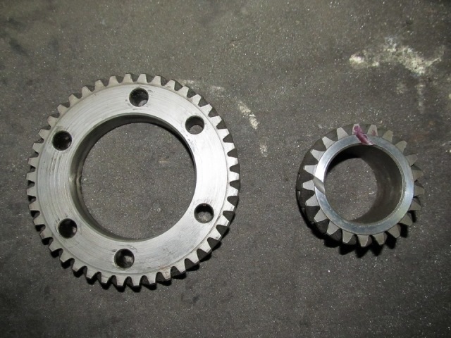

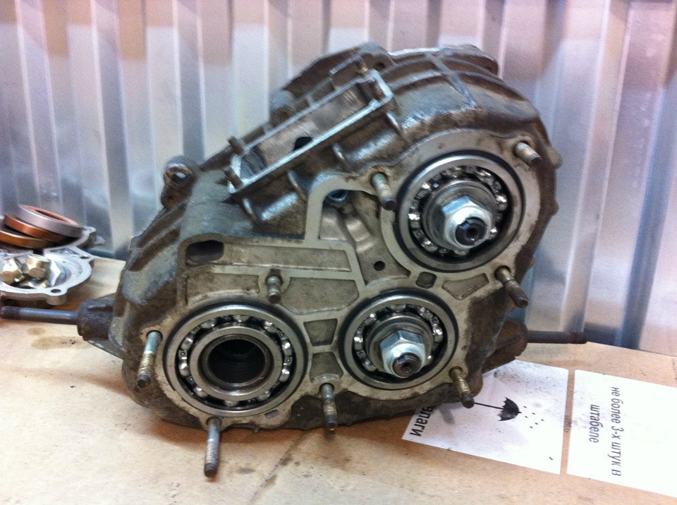

И так… Для переделки нам потребуются: ведомая шестерня с дифференциала старого образца крупномодульная 42 зуба (Шестерня РК 2121-1802180), и шестерня 3 передачи с ВАЗ на 21 зуб (Шестерня 3-й пердачи 2101-1701131). Токарь снимает венец с «родного» промежуточного вала в размер 75,3 мм. Резец заводить рекомендуется сбоку. Точить промежуточный вал с допуском плюс 0,2-0,3 мм. Для последующей шлифовки промвала. Шлифовку делают на кругошлифовальном станке, биение должно отсутствовать. Шлифовка производится в размер 75 ммплюс 0,03. Этого достаточно для обеспечения необходимого нагяга при напресовки нового венца. Сам венец с шестерни дифференциала можно не точить и не шлифовать. У него внутренний размер точный. Венец надо напрессовывать вровень с внутренней поверхностью промвала. в противном случае корпус дифа придется еще больше протачивать. Сварку можно использовать эл. дуговую – “постоянку”. Электроды для среднеуглеродистых сталей. Мы используем аргонно-дуговую сварку. После сварки оставить шестерни остывать на воздухе. Корпус дифференциала раздаточной коробки точится в размер 76,5 мм х 16 мм.Корпус раздаточной коробки подтачивается для обеспечения зазора между шестерней и корпусом раздаточной коробки. После сборки раздаточной коробки очень важен процесс обкатки.Как рекомендуют : после установки переделанной раздатки на машину 10-15 км. передвигаться только на пониженной, замена масла. до 500 км. пробега пониженная/повышенная не выше 60 км/ч, замена масла. до 1500 км. пробега пониженная/повышенная не выше 80 км/ч, замена масла. Дальше можно эксплуатировать в нормальном режиме

А зачем корпус дифа протачивать?
Без проточки, новая шестерня будет за него цеплять!
спасибо)))только сегодня раскидал рк и сам понял зачем его точить))

А куда шестерня 3ей передачи идет?
она ставится вместо шестерни работающей впаре со срезанной шестеренкой
Просто на фото не видно куда😊
при следующей переделке, обязательно сфоткаю
Bazaoffroad
с синхроном ставится?
