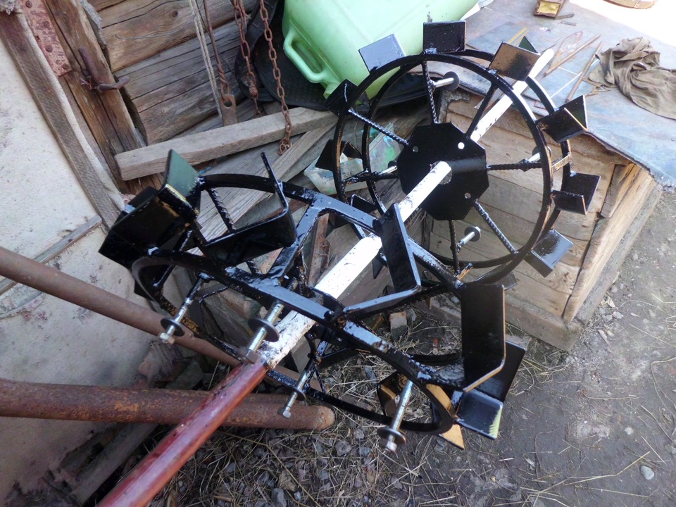

Решил поделиться своими поделками, может кому-то пригодится. Т.к. приближается посевная нужно было подготовиться. Не все же машиной только заниматься.)) Мотоблок у меня легкий, поэтому были нужны грунтозацепы и утяжелители.
Грунтозацепы решил делать сквозными (самоочищающимися). В виду того, что если приварить зазубрины просто к трубе, то они забиваются влажной землей и грунтозацепы не работают и попросту буксуют.
Для изготовления потребовалось: квадрат 10х10 мм — 4,6 м; полоса 40х4 мм — 3 м; лист s=3 мм — два квадрата 155х155 мм; арматура 8…10 мм — 1,7 м; болт М10х80 мм — 8 шт; гайка М10 — 8 шт; шайба С10 — 8 шт. Лист 3 мм и блины-утяжелители мне дали на работе. Остальное приобретал на металлобазе.
В программе КОМПАС 3D разметил лекало. Затем из квадрата с помошью молотка и угловой наковальни постепенно изготовил 4 кольца диаметром 360 мм. Аккуратно их подровнял по бумажному лекалу. Далее сварил кольца и опять правил на наковальне, пока не получил практически идеальные окружности.
Из листа 3 мм вырезал шестигранники. Отцентрировав кольца относительно шестигранников (самая сложная часть) соединил их с помошью приваривания арматуры в виде спиц.
Из полосы 40х4 мм изготовил угловые зубья. Разметив по лекалу расположение зубьев на кольцах все приварил. По ступице мотоблока разметил отверстия, просверлил.

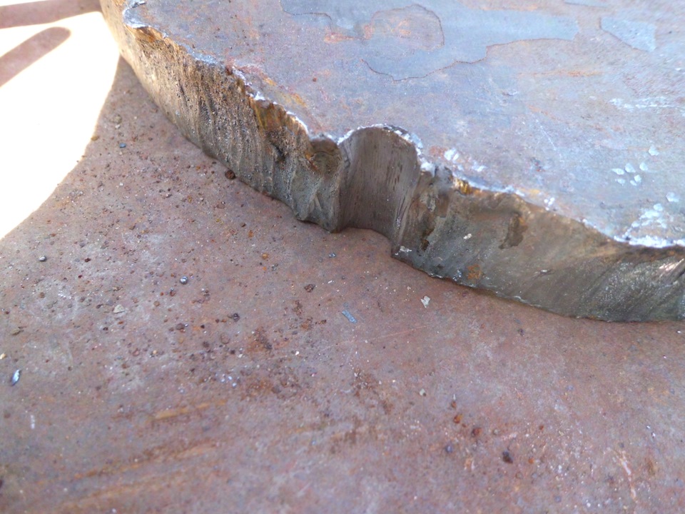

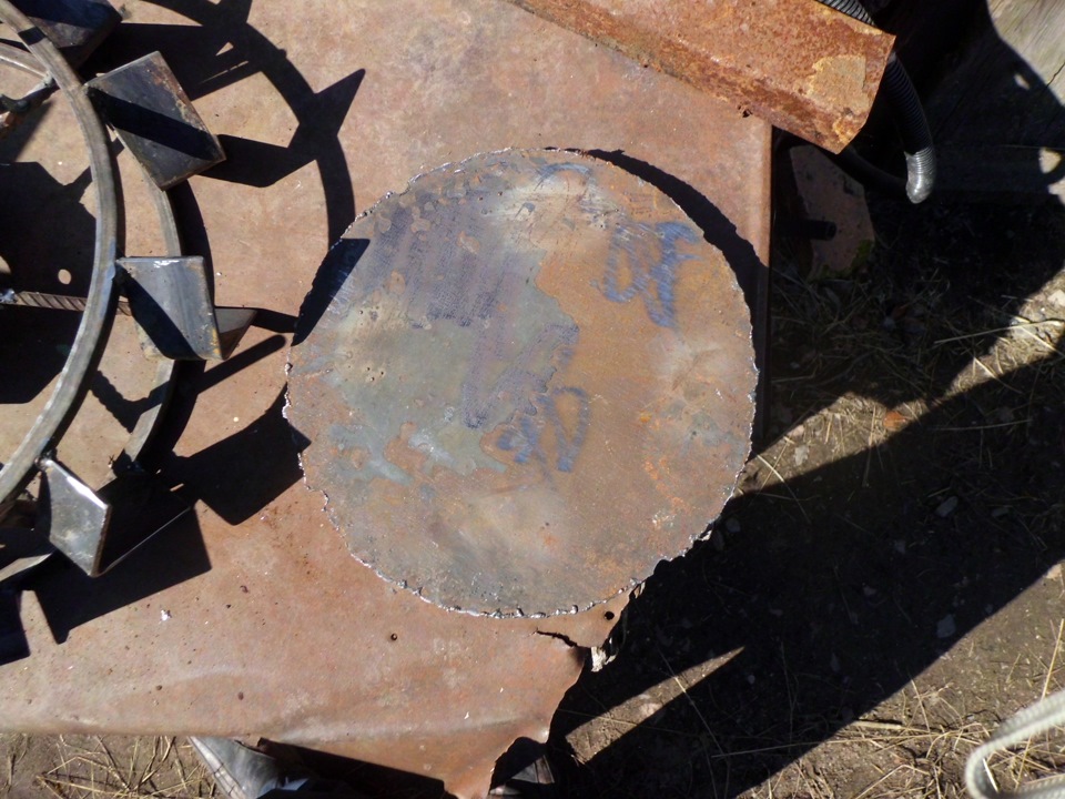

Чтобы вешать грузы-тяжелители необходимо было придумать их крепление. И чтобы не сверлить отверстия в блинах толшиной 25 мм каждый, придумал крепление по краям блина. Для этого приварил к спицам болты, в блинах с помощью шлифовального круга проточил канавки, чтобы зафиксировать грузы от проворачивания. В завершении все покрасил. Результат работы на фото. Размеры грунтозацепов: внешний диаметр по зубьям 440 мм, ширина 100 мм. Диаметр утяжелителей 260 мм. Длинные болты позволяют изменять количество наборных грузов.

Здравствуйте. Как профтрубу в колесо загибали, чем?
Здравствуйте. Это не труба, это квадратный пруток. Сделал шаблон из картона. На наковальне молотком выстучал в круг, это не сложно.

Заинтересовал опыт, я тут себе в сад электроопрыскиватель разрабатываю, и, чтоб на себе всё это не тягать, прикидываю тележку, так что вопросы по колёсам очень интересуют:
1. Понимаю, что обороты не трассовые, но всё же — как с балансировкой? Ступичные центры с геометрическим центром совпадают? Арматуру просто по отмеренной длине варили или делался выверенный шаблон обод/центр?
2. Чем обусловлен выбор полосы для изготовления грунтозацепов? Горячекатанный уголок 100*100 не подходил? Или ценовая разница высока? У него жесткость в углу всё же выше, чем у согнутой полосы, к.м.к.
А то мне предстоят колёса диаметром под 800 мм (чтоб ось выше центра тяжести была), да ещё быстросъёмные (чтоб всё это дело в машину легко влазило и на балконе квартиры не сильно мешало — дома пока не предвидится).
1. Балансировки никакой не делал, думаю она не нужна на таких скоростях. Во всяком случае я не жалуюсь, едет даже на 2-й передаче (14-15 км/ч) без вибраций. В моем случае если их даже и отбалансировать, то это ничего не даст, т.к. ступица на вал (круглый) по заводу надевается с зазором, люфт присутствует.
Сначала делал кольца из квадрата, их вгонял в шаблон, чтобы получить одинаковый диаметр. Сваривал кольца между собой квадратным прутком. Полученную заготовку укладывал на шаблон. Далее 8-угольник центрировал относительно шаблона и сваренной заготовки. Требуемую длину арматуры определил по месту, нарезал и просто приваривал крест накрест в виде спиц.
2. Уголок не использовал т.к. при езде по влажной земле он забивается и эффективность грунтозацепов становится низкой. Полоса же не дает земле задерживаться, зубья самоочищаются в движении. Жесткости полосы 4мм более чем достаточно, главное приварить хорошо.

А вот по уголку не совсем понимаю. Если взять уголок с длиной полок 100 мм, отрезать от него куски по 40 мм и ставить их аналогично Вашей полосе, "ёлочкой" — не лучше ли было бы? В плане меньших трудозатрат (отсутствие операции сгибания), в плане той же жесткости (горячекатанный угол надёжнее холодногнутого). Или угол сгибания полосы отличается от 90 градусов (я по фото не разобрал)?
Или Вы имеете виду, что уголок одной полкой варится к ободу, а другой — смотрит в землю — тогда да, тогда возможно налипание земли.
Если делать зубья из уголка 100*100, то ширина развернутого уголка будет 141 мм, если ширина устраивает, то конечно можно так делать. У меня ширина самого грунтозацепа 100 мм.

Да, угол 90 гр.
