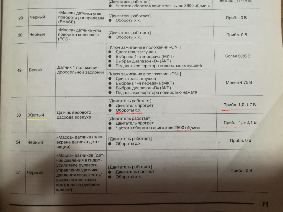

Книга стр. 71 про данные ДМРВ
Кто подскажет как должно быть с ДМРВ
Большой расход топлива на газу 32л ~260km. Нашел видео
он показывает что при включенном зажигании 0,35В а при работающем двигателе не должно превышать ~1,1В.
После проверки на своем авто при включенном зажигании 0,35В а при работающем двигателе 1,55В думаю ПОПАЛ.
В книге нашел данные что на ХХ 1,00 — 1,7 В.
при частоте 2500 об/мин. 1,5 — 2,1 В

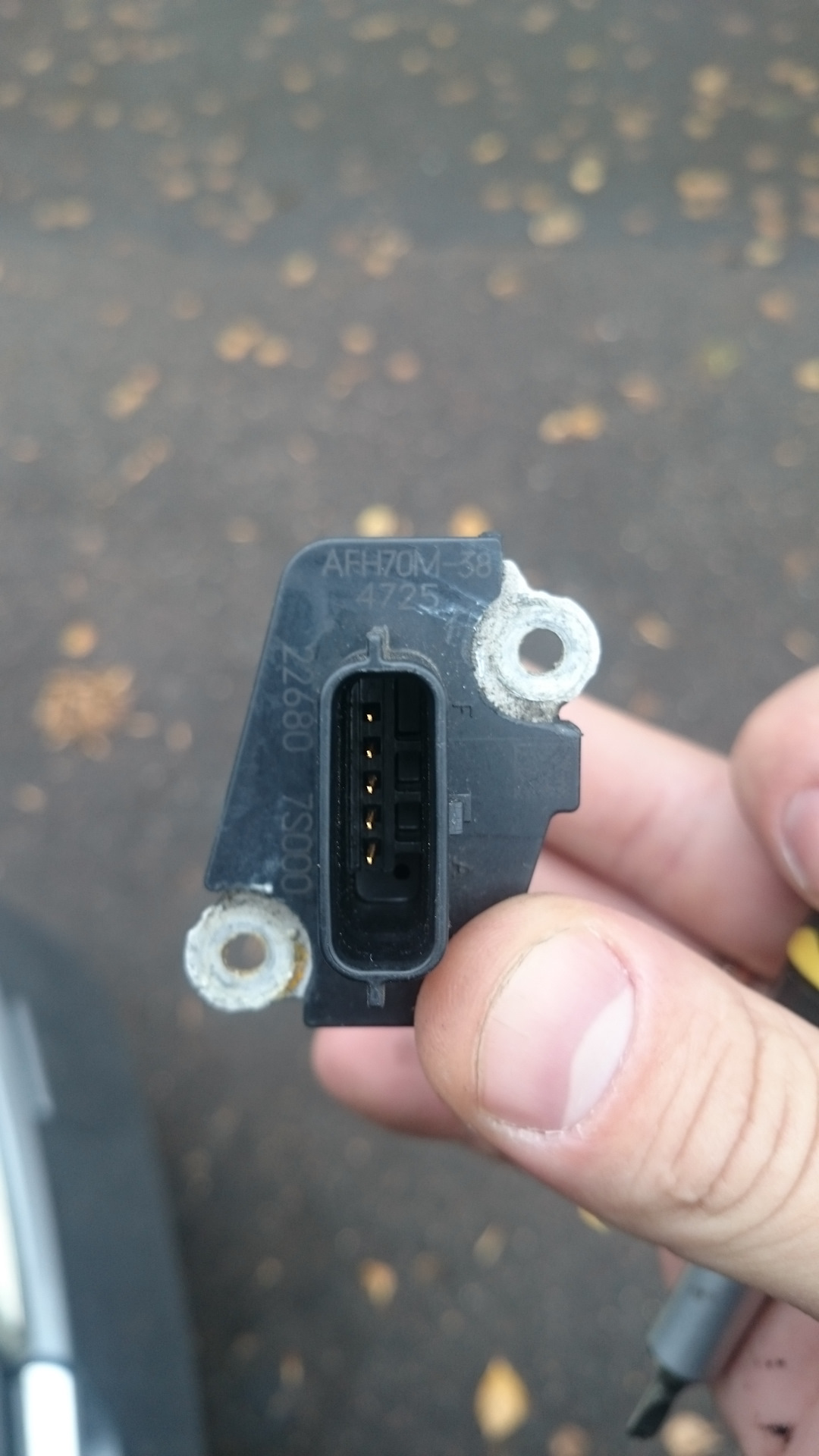

Подскажите пожалуйста как продиагностировать МАФ Хитачи AFH70M-38 7427? Какой пин использовать и какие должны быть показания? Сегодня пробовали цеплять к первому пину, показал больше 12и вольт, бред какой-то.
Здравствуйте! Пост и правда немного не полный, обновил картинку, думает вам поможет. Проверьте отпишитесь. Я вручную не мерял хитачи -смотрю черезе K-line
Спасибо! буду пробовать. Нашел мануал по МАФу Хитачи, вроде как при включенном зажигании вольтаж должен быть не более 0,4, а при прогретом двигателе на холостых не более 1,1(на новом 0,9-0,99).
Пожалуйста! Дак вот же картинка d-a.d-cd.net/1aac9fcs-960.jpg
В ней итак написано. на заглушенной примерно 0,4 Вольта, на ХХ 0,9-1,3, на 4000обмин — 2,4 Вольта

А я собсно ссылку даю на проверку мафа на двигах cериии QG
Эта картинка из мануала по QG . Сечения впуска у датчика и сам датчик там одинаков !
Понятно что есть чувствительность и погрешность датчика.
и измерения вольтметром это можно выяснить — насколько.

Картинку видел ? внизу посередине нарисована фишка МАФа. Тестер у тебя есть ? Если ты не знаешь о чем я — тогда попороси друзей кто шарит в электрике и у кого тестер есть.
попробуем еще раз как нибудь. но там же написано что не отсоединяя разьем!
дак само собой не отсоединяя! со стороны проводов засовываешь в фишку щупы тестера. Блин фотки сделаю, куда че пихать, вечером :)

Зачем добираться ? прям в фишку мафа суй тестер !
