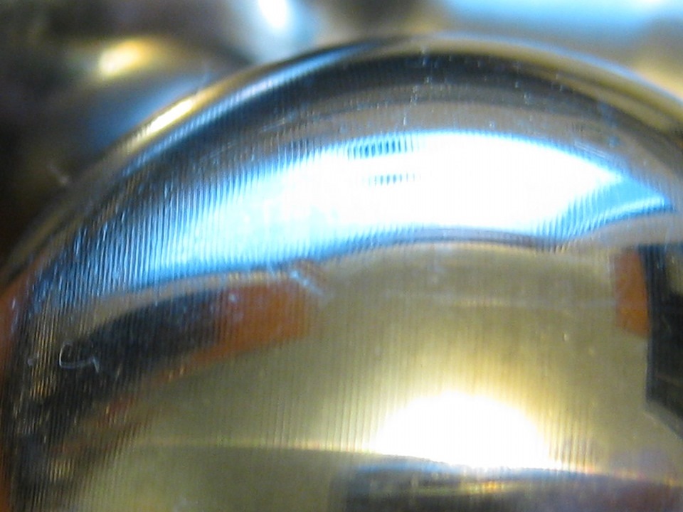

Работая в автосфере и занимаясь запчастями, я стал замечать тенденцию многих шарнирных соединений в подвеске выходить из строя, так сказать, раньше разумного времени. Шаровые, которые ходят по 10-20 тысяч, наконечники, ездящие не больше 30 тысяч. Знаете почему? Сейчас покажу.
Если у вас японский или корейский автомобиль, то, скорее всего, вы слышали, видели или знаете о такой фирме-производителе запчастей ходовой части, как CTR. Большая, известная и солидная корпорация, давно известная на рынке.

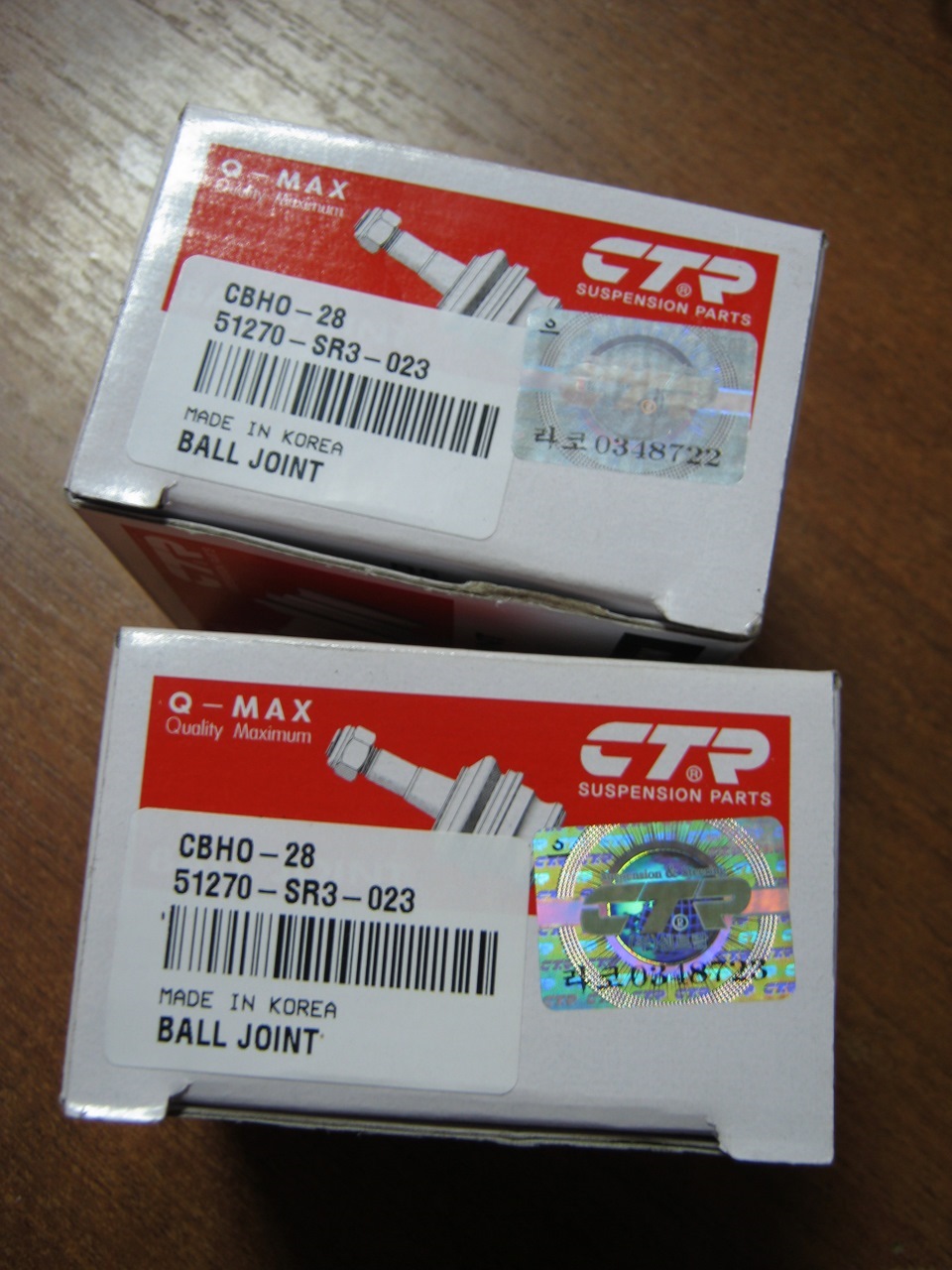

Вот одна из самых популярных деталей — верхняя шаровая CBHO-28. Применимость — Honda Civic и Accord различных поколений.
Всё честно. Красные коробки, голограммы, надпись "сделано в Корее".

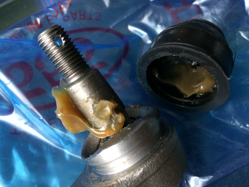

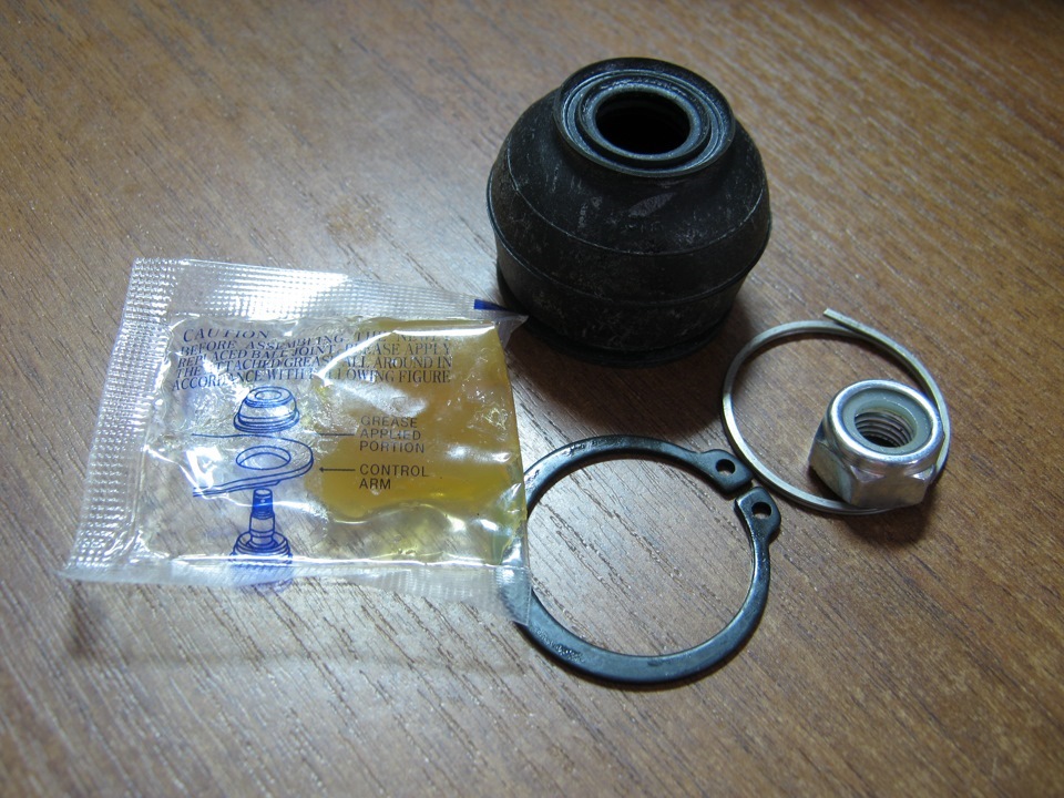

Внутри все привычно: пыльник, пакетик со смазкой, колечки, сама шаровая.

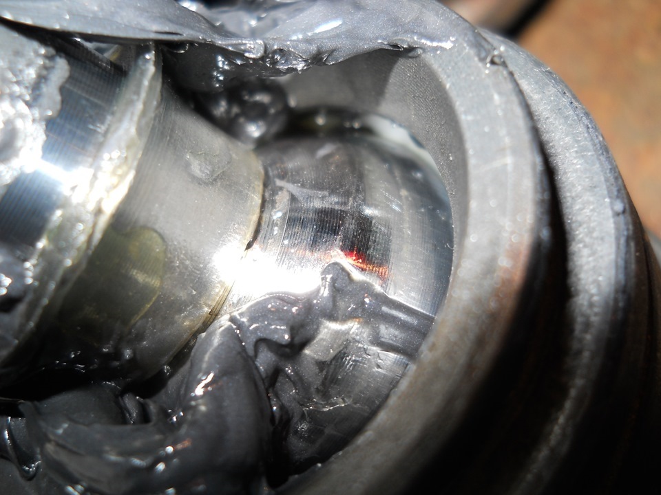

Итак, вскрываем шаровые, безжалостно стрезая завальцовку с задней части корпуса шаровой. И здесь все как и полагается: корпус, палец и сухарик. Все красивое, новое и в смазке.

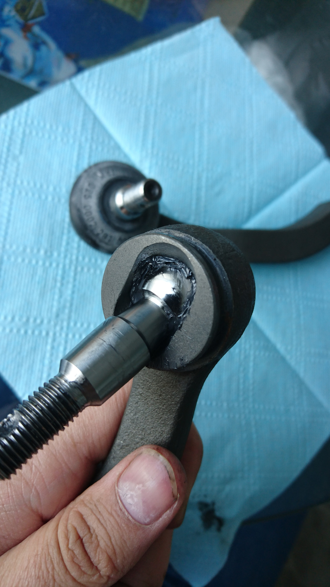

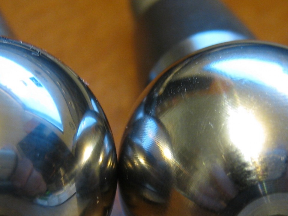

В чем секрет и к чему я все это веду? Посмотрите ка на эти фотографии:
Лучше увеличивать фото, будет хорошо видно.
Оригинальный размер фото.

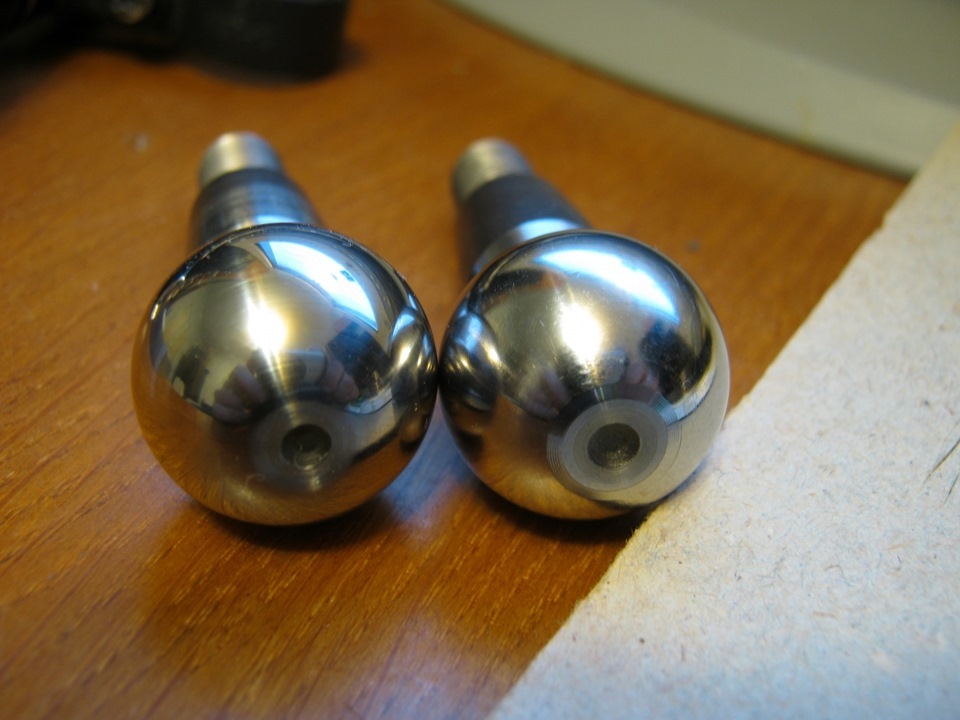

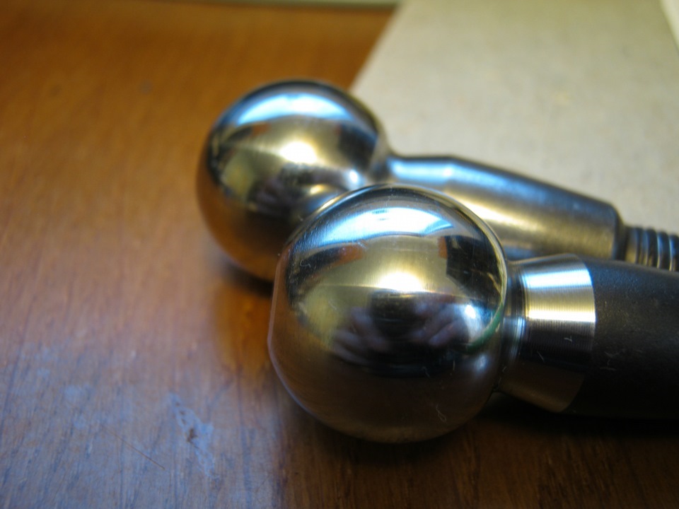

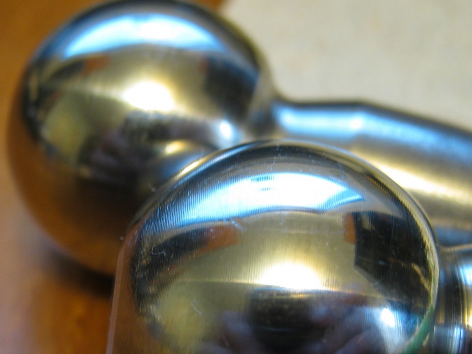

Видите концентрические окружности — след от резца? Да, я знаю, о чем подумали многие — это, мол, специально оставленные канавки. И служат они якобы для того, чтобы удерживать смазку на поверхности сферы так же, как это делает хонинговка в цилиндрах ДВС.
Для разубеждения у меня есть другие фото. Их я сделал для того, чтобы вы могли почувствовать масштабы бедствия
Видна разница? Так вот. Палец справа — не тронут. Палец же, который слева — был зажат за конусную часть в сверлильный станок и обработан наждачной бумагой номер 600. Ни о каких 2500, войлоке и полировочных пастах речь не идет. 600 наждачка, причем "насухую".
Теперь вы представили себе, каких размеров на самом деле эти линии, оставленные резцом, если после даже такой обработки палец выглядит полированным?

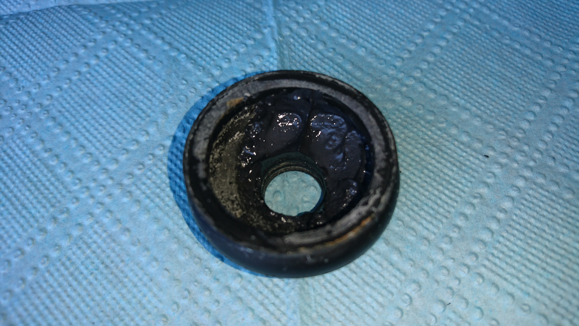

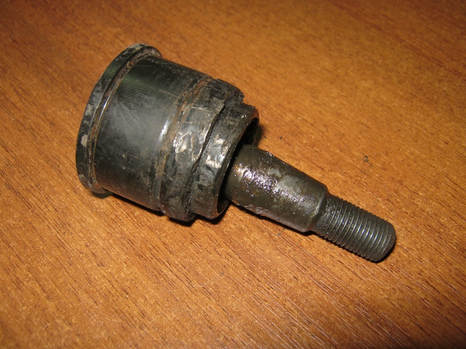

И что происходит через некоторое время с пластиковым сухарём, на который несколько десятков тысяч действует таким вот "напильником"?
Предвидя комментарии наподобие "нужно ставить оригинальные запчасти" могу открыть секрет: в современном мире слова "оригинальный" и "качественный" — перестали быть синонимами. Фирма CTR долгое время являлась (и все еще) поставщиком деталей на конвейер многих автопроизводителей. К сожалению, она в не единственная.

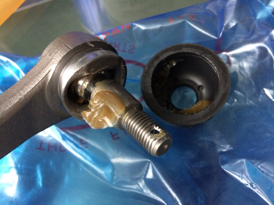

Вот шаровая оригинал на Toyota Brevis. Сам шар тоже не отполирован (качество фотки не позволяет увидеть). Может это норма?

Немного пролью свет так как в бывшем технолог по образованию, и был связан с машиностроением, может кому интересно будет и поучительно, а может и нет, но эт такое…
Самое главное в шаровых опорах, рулевых наконечниках : ПЕРВОЕ — как изготовлен сам шаровый палец, а именно, должен быть соответствующий материал для его изготовления, термообработка и очень важно для ресурса, это чистота обработки поверхности шара (чем гладче, тем лучше), посадочный конус не так сильно играет рояль, ВТОРОЕ — как изготовлена ответная деталь в которую садится шар пальца, еще эту деталь можно назвать вставкой или сухарь, она тоже должна быть выполнена с определенного материала с последующей технологией обработки, и так же очень важно для ресурса, с определенной чистотой обработки внутренней поверхности сферы (чем гладче, тем лучше)
Так вот, что бы добиться хорошей чистоты поверхности, нужна хотя бы шлифовка (о полировке я уже просто помолчу). Но, шлифовка это дорогое удовольствие, а в массовом производстве тем более, вот и решили шлифовку заменить черновым и чистовым точением. Очень хорошие фотки для сравнения, спасибо автору, канавки эти видны остались от подачи резца, а подача резца это расстояние пройденное резцом за один оборот шпинделя токарного патрона (цанги и т.п.). Ответную часть, а именно сухарь, заменили тупо штампованной пластмассой с очень голимой геометрией сферической поверхности, вот вся проблема которая на прямую связана с малым ресурсом этих деталей. Не исключается что плюс могли сэкономить на термобработке. и изготавливать пальцы сстали не очень хорошо подходящей в этот узел. Например грубо взять, можно выточить из из стали 3, а она не подлежит закалке, типа такого, но там думаю не так уж сильно постарались, но то что там есть большая экономия, это точно…
При выборе этих запчастей нужно смотреть обязательно на чистоту обработки шара и нарезки на нем масло проводящих канавок, обращать внимание что бы очень желательно стояли металлические вкладыши, что бы шаровая шприцевалась. Даже от перепада темератур будет идти коррозия шара пальца, для пластикового вкладыша это быстрая смерть.
Ну вот вроде объяснил все просто, можно сказать на "пальцах", думаю понятно будет всем…Может что не так, говорите, поправлю.
Примером хорошей чистоты поверхности могут послужить поршневые пальцы, хорошие пальцы должны быть полированы, берешь его в руки и в себя видишь в отражении.

Так вот, что бы добиться хорошей чистоты поверхности, нужна хотя бы шлифовка (о полировке я уже просто помолчу)----
после этой фразы можно дальше не читать.
технолог, чего?
нет такого понятия как полировка в металлообработке — есть точность, и шероховатость.
точно выполненная деталь с минимальной шероховатостью не будет зеркалом.
и в зеркало запросто привести кривой шарик — зато блестящий будет.
нет никакой логики в объяснении.
для тех кто не в курсе как выглядят точные поверхности гуглите ru.wikipedia.org/wiki/Концевая_мера_длины
Технолог обработки металлов резанием. Есть такая фича как полировка… studopedia.org/4-161119.html
Так же чистота поверхности может достигаться и несколькими операциями шлифовки, сейчас технологии и оборудование шагнуло очень далеко. Я думаю что объяснил нормально, вникать в подробности обработки смысла нет, по крайнему мне оно не нужно точно. Я лично визуально даже без эталонов, могу сразу определить поршневой палец по чистоте обработки и посоветовать, стоящий он или нет.
1. вы запутали людей, вернее не вы. но подтвердили. они(люди) считают что полированное- блестящее всегда хорошо.
на самом деле это не так. и на глаз определить насколько точно выполнен шар — это нужно даже не мастерство — это уже магия.
опять же тут 2 мнения — почему-то считается что сварные шар+палец изделия хуже цельноточёных.
но сам шар проще изготовить как шар(я про точность) и потом приварить к пальцу.
теперь по поводу полировки в металлообработке — полировка — отделочная операция. у неё нет точности и допусков.
можно отполировать в зеркало поверхность с Ra = 0,52 мкм. но по точности это будет далеко не то же самое что полированное Ra = 0,1 мкм.
я именно про это. а если точность будет гулять в 1 десятку, или даже пару — то полированный такой шар до одного места.
теперь по поводу твёрдости, если твёрдость обоймы — 8 единиц, то зачем шару иметь твёрдость в 50?
износостойкость?
уберите абразив из пары трения — и всё.
итого — очень много вопросов новых и очень мало ответов. и для меня очевидное — нельзя так сплеча. нельзя чистоту и точность определять по блеску.
