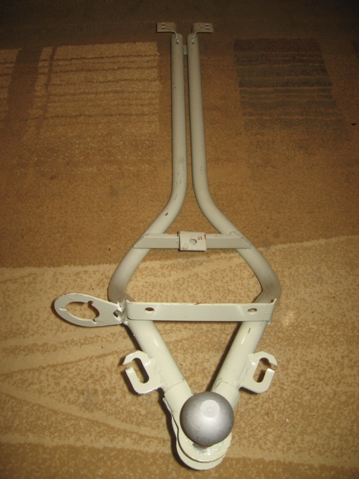

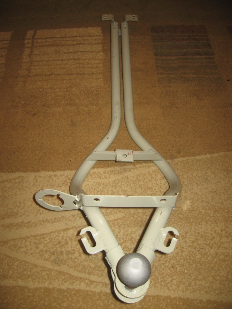

"— страховочная цепь вместо родных непонятных "усов"
Просто под скиф выпускались специальные фаркопы с зацепами под эти усы. Очень удобно и крепко.
теперь понятно а я думал что за странная реализация такая
у прицепа эти тросики убрал оставил цепи + замок которые их фиксирует к фаркопу чтоб случайно прицеп не украли,
