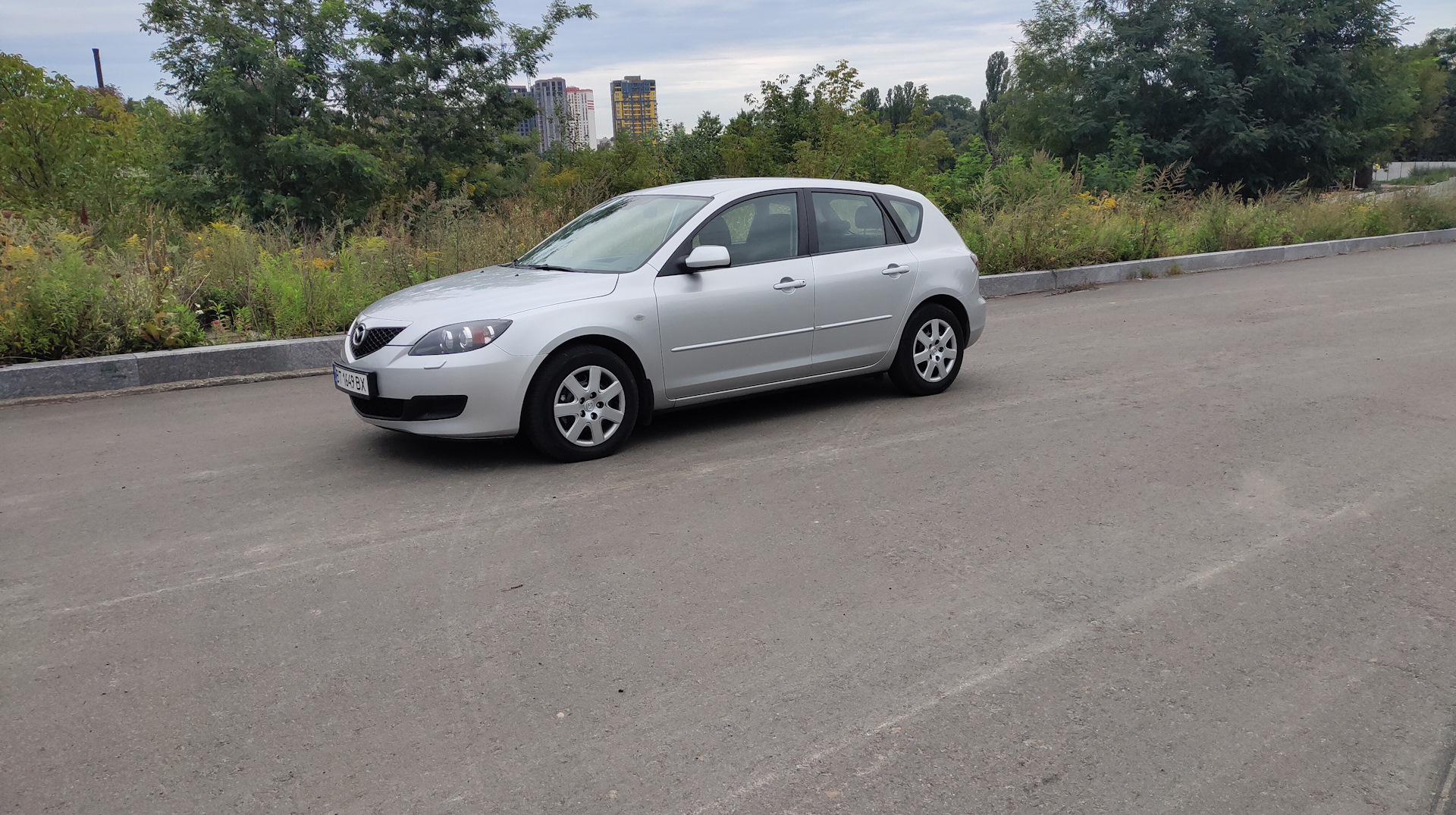

Кроме того, так же была комплектация Base. Внешне она практически неотличима от туринга, за исключением отсутствия протуманок и пятнадцатых штампов, вместо шестнадцатого литья. На таких машинах ручки дверей и зеркала не окрашивались в цвет кузова. Ну и естественно, комплектация победнее.

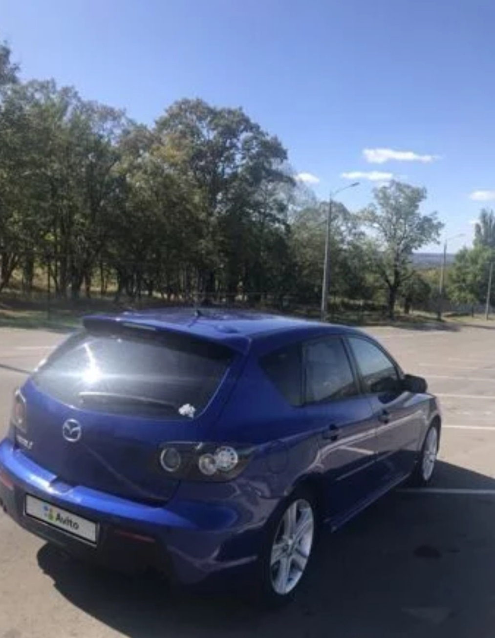

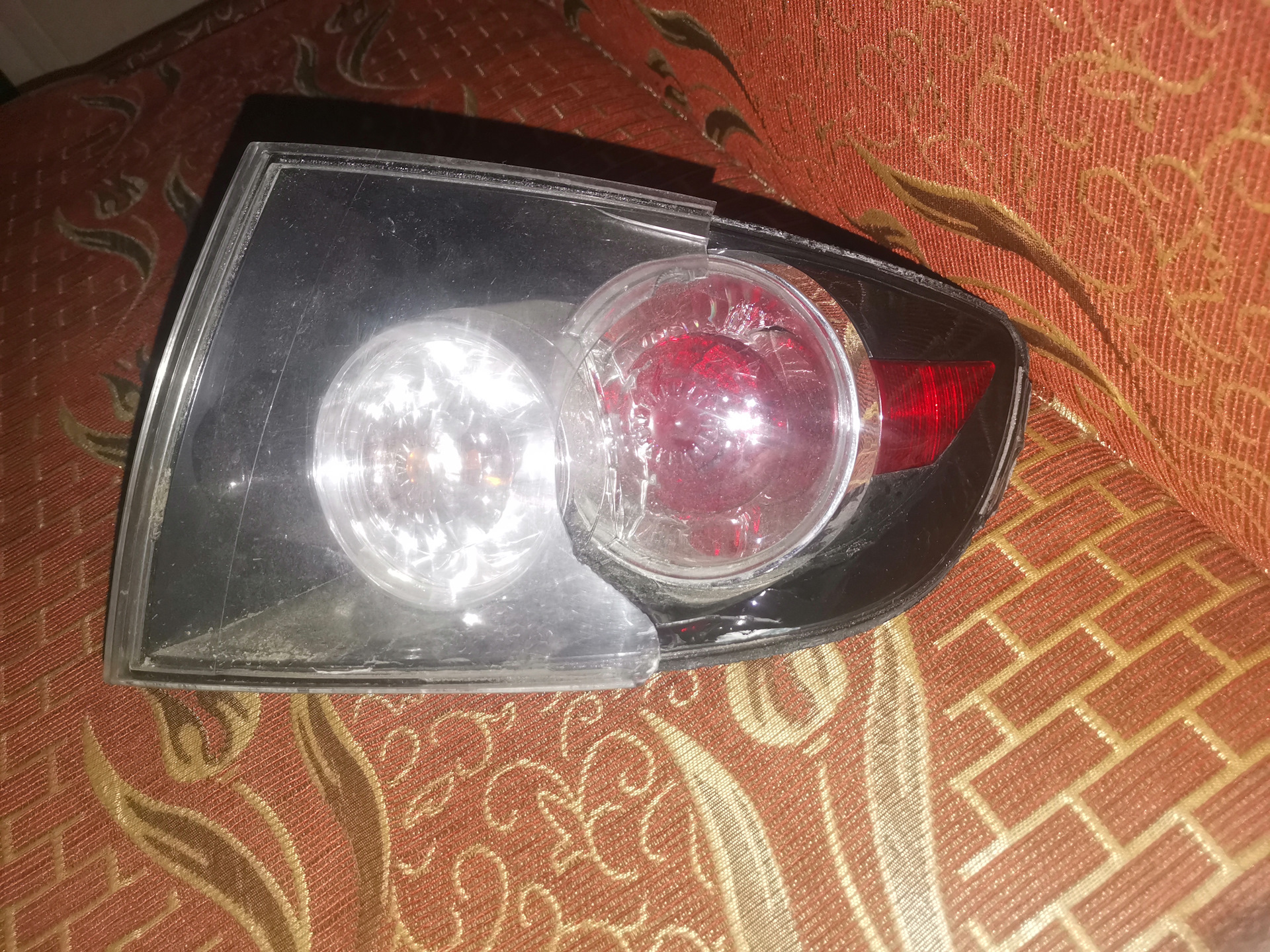

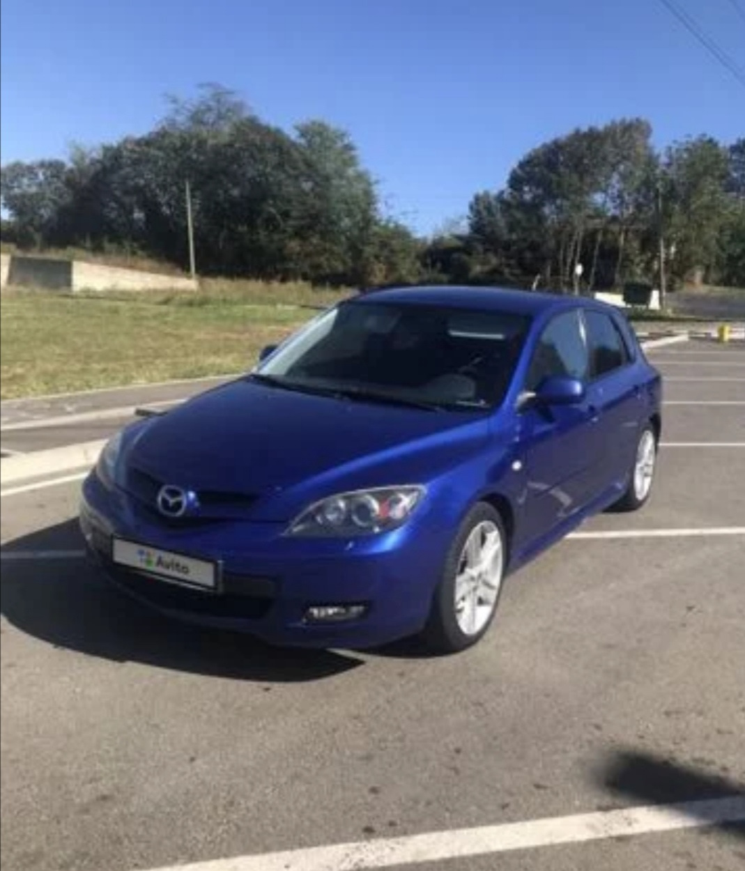

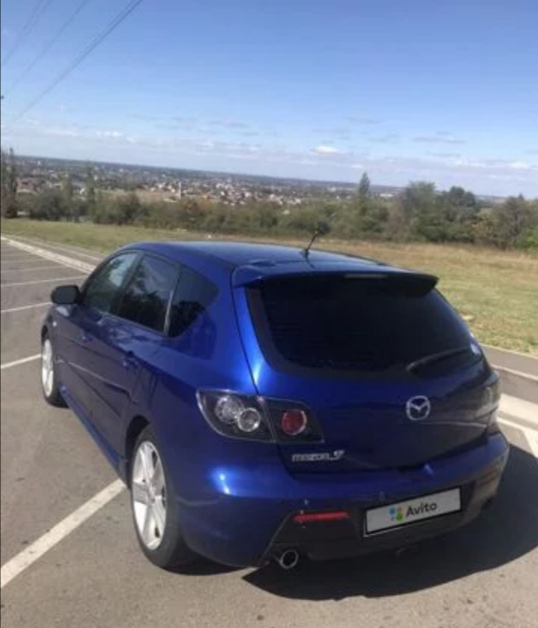

В 2006 году с конвейера стали сходить рестайлинговые Мазды 3. Поменялись бампера, решетки радиатора, противотуманки, задняя оптика колесные диски, матовый пластик салона стали красить в цвет титана, а с 2008 года — в рояльный лак. Так же появились комплектации Flash edition и MPS. А теперь отдельно по каждой комплектации:

Спорт так же как и туринг поменял бампера, колесные диски, оптику и салонный пластик. Стоит отметить, что теперь и на седаны стали ставить диодные задние фонари. Кроме того, МКПП стала шестиступенчатой (раньше была пятиступка), а с 2008 года появилась версия с автоматом.

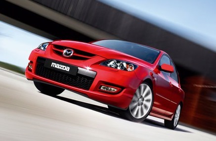

MPS
А теперь о самой крутой версии Мазды 3. На такие машины ставился турбомотор объемом 2.3л. и мощностью 260л.с. Рассказывать о всех ее качествах думаю смысла нет — это и так знают все. Мопс выпускался исключительно в кузове хэтчбек и только на ручке. Внешне от спортхэтча он отличается другой мордой (капот, бампер, крылья), дисками на 18 дюймов и более спортивной подвеской и тормозной системой. Задний бампер практически такой же, как и на спорте, за исключением другой нижней юбки и большей площади окраски диффузора.

Подойдут ли задние наружние фонари седан к рестайлу от дорестайла
Подойдут, но они не красивые же
