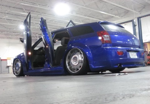

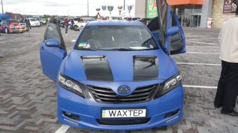

По многочисленным просьбам, как было выполнено в машине Стич, самоубийство… Я не только расскажу, но и выкладываю чертёжик!
Да, именно так называются задние двери, которые открываются (нестандартно) в обратную сторону!
Википедия
Опасность самоубийства двери, является возможность её открытия в пути. Пассажир пытается поймать дверь за ручку, чтобы предотвратить его открытия рискует выпасть из машины, поскольку дверь распахнулась от набегающего воздушного потока.
Про передние двери просвещены почти все:
— Ламбо
— Крылья бабочки
— Крылья чайки (Делореан)
и т.п.

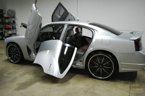

Суицидальные двери, конечно же присутствуют здесь на Драйве, но вопросы всё равно поступают…

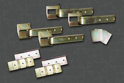

И так, сразу признаюсь, что мои двери (задние) изначально планировались открываться без подъёма, т.е. параллельно земле! Но в связи с тем, что стойки аммортизаторов находятся очень близко к краю кузова…,
а суицид уж очень то хотелось):):) то вышло очень даже неплохо в сочетании с передними дверями!
_______________________________________________________________
А теперь к делу, как говориться!

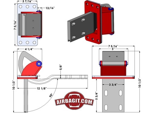

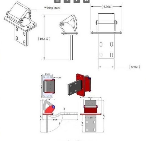

Выкладываю схемку исполнения задних петлей!
К КАЖДОМУ АВТОМОБИЛЮ, ДОЛЖЕН БЫТЬ ИНДИВИДУАЛЬНЫЙ ПОДХОД!
Поэтому, я не стал пересчитывать размеры в сантиметры!
(у Стича вообще две разные петли, в связи с тем, что со стороны бензобака, пришлось по сношаться!:):):)

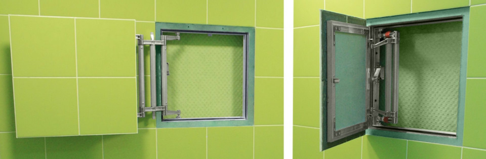

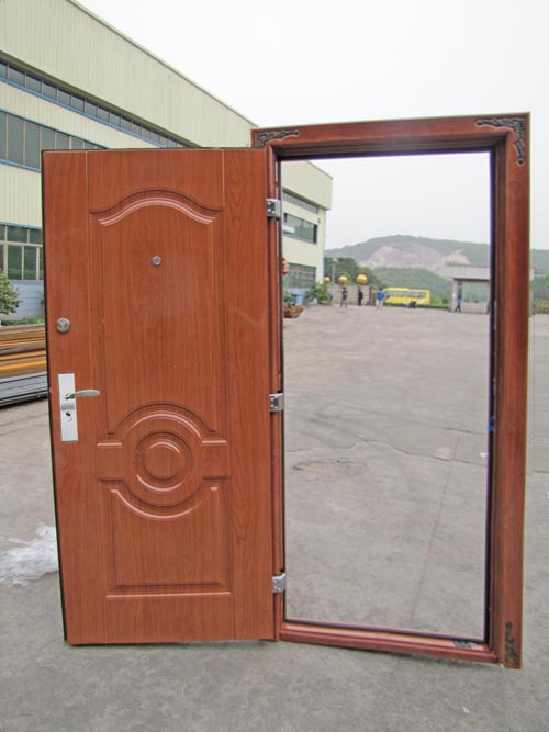

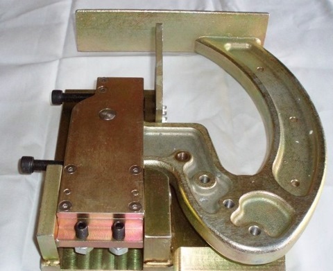

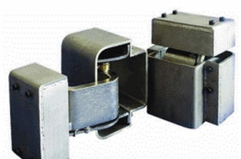

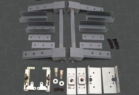

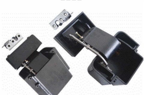

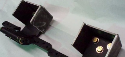

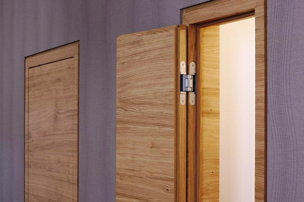

Собственно всё, но для затравки, покажу ещё виды петель на задние двери!
Петли, которые позволяют открыть двери на 180 градусов

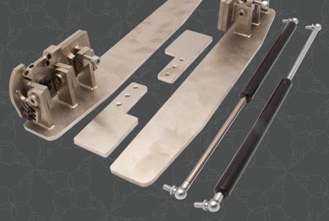

Ну и на закуску… УНИВЕРСАЛЬНАЯ ПЕТЛЯ (для любой двери) с колосальными возможностями!
С Уважением, Вакстеп!:):):)

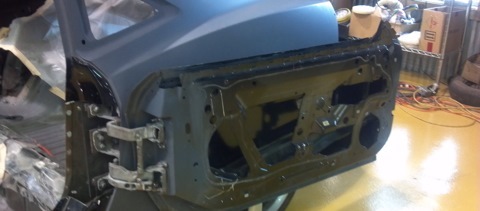

Вживую видел эти петли?
Можно ведь изменить материал "реек" на "трубки", в которые и завести проводку☝
www.drive2.ru/b/288230376152249121/
В сети, не могу даже картинки такой найти.
Только так, пока
На том сайте что я сбросил, внимательнее картинки посмотреть надо.
Спасибо.
Буду изучать.
Есть-ли живые примеры полного открытия дверей?
на 180 градусов?
Естественно, чтобы петли были не видны
Живых примеров не видел, к сожалению.
Но петли существуют.

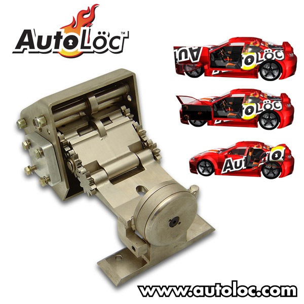

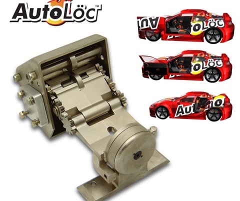

Есть-ли в продаже?
a.d-cd.net/357e4a6s-960.jpg
www.autoloc.com/catalog/S…ms/All-Suicide-Hinge-Kits

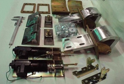

Подскажи как ты решил вопрос с замками дверей?
Через "штатив" стальной с вилкой
Получается ты замки ни куда не переносил, все на своих местах?
Замки под ручками (перенесены вместе с ручками)
Штатив давит вилкой вертикально вниз

Подскажите, где купить такие петли?
В СНГ таких петель не видел!
Но если надо, могу сбросить сайт Америки.
Буду благодарен.
www.autoloc.com/
