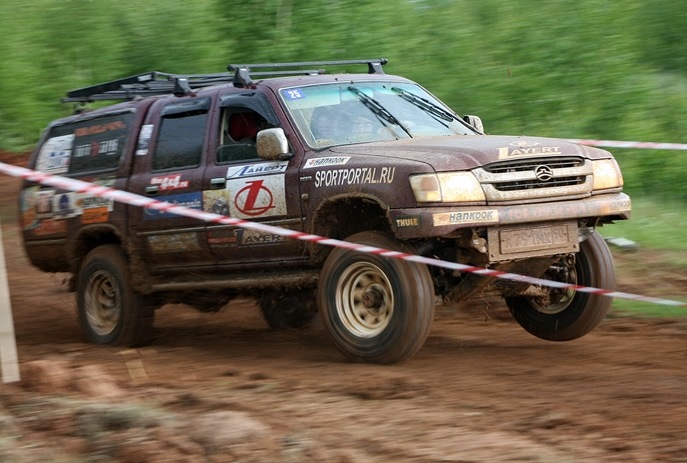

Естественно, как только закончил переобувание, я не устоял на месте и сразу рванул на весеннее раскисшее поле (благо на моей этнической родине с «говнами» все в порядке). Вот я подъезжаю к полю, меня просто разрывает от любопытства.
На всякий случай заблокировал хабы полного привода, но привод подключать не стал. Рванул! И что? По раскисшей почве, Олень ехал как по асфальту. Движок работал без надрывов, машина рулилась, как велосипед и при этом на заднем приводе! Пролетев поле, я даже ничего не понял. Разворот, очередной старт, но двигался я уже гораздо медленней, проверял как резина себя ведет в натяг. Блин, она едет без проблем. Остановка в самой глубокой жиже, резкий старт, вот Олень и остановился. Резина гребет как сумасшедшая, а Олень не едет. Ясно, крута газую. Пробую трогаться в натяг, просто плавно отпустив сцепление – Олень поехал. Вот те и на! Все это безобразие проходило при еде на прямых передачах, без использования «понижайки». Раньше, подобных приколов на широких катках я себе позволить не мог. Опять разворот, очередной старт, только уже на полном приводе. Вот оно! Я визжал как поросенок! Первый раз в своей сознательной жизни я творил со своей машиной на говнах практически все что хотел. Олень буквально взлетел над грязью, динамично разгонялся, хорошо тормозил, переезжал из одной колеи в другую и при этом управлялся, как будто я еду по асфальту! Признаться честно, такого я даже представить себе не мог.
Ну да ладно. Через пару дней мне предстало участие в соревнованиях, в категории Джип-Спринт. Вот тут та мы с Оленем оторвемся по полной!
Первое боевое крещение (бездорожье).
Джип-Спринт — соревнование по технике и скорости вождения полноприводных автомобилей на специально подготовленной трассе. Трасса представляет собой замкнутую кольцеобразную кривую произвольной конфигурации с грунтовым покрытием.
В один из выходных дней Апреля, я прикатился на соревнования по Джип-Спринту. Для меня это было первое мероприятие подобного рода. Трасса представляла собой круг протяженностью около километра. Покрытие было глиняно-песочное. Основной засадой было то, что с утра трасса была поморожена, следовательно, через некоторое время, под лучиками солнца она должна была превратится в густую и скользкую кашу, но до какой степени никто не знал. Это еще пол беды, по мере старта и прохождения трассы очередным участником трасса все больше и больше разбивалась. В поворотах стали появляться глубокие колеи, из которых практически никому не удавалось выбираться. Практически, но не фактически! При входе в поворот, в какую колею машина попадала, по той и ехала и при этом было не возможно поменять траекторию движения для входа в следующий поворот. Ужас, на тот момент наша очередь еще не подошла, а трассу уже всю расколбасили. При этом повезло тем участникам, кто стартовал первым, они ехали по твердому грунту, что помогло показать им хорошие результаты по времени. Мощные четырех литровые внедорожники, на широких колесах в поворотах выглядели как коровы на лыжах. Так и норовили вылететь с трассы.
Насмотревшись этих ужасов, у меня промелькнула мысль, что мне с моим дохленьким Оленем вообще здесь ловить нечего. Вся надежда была на XZL(ку). Меня в тот момент грела только одна мысль, что у этой резины было легендарное прошлое и что на ней гоняет много именитых раллистов. Ну, вот я в створах стартовых ворот, отмашка флага и мой Олень буквально выстрелил вперед. Первая связка поворотов с глубокими колеями. Задача – в первом повороте выскочить из колеи внешней траектории и попасть в колею ближе к центру, т.к. с нее должна была происходить атака следующего поворота в противоположном направлении. На одном дыхании, Олень без сброса газа перелетел все колеи и встал куда надо! Колеи пролетели, осталось пара прямых, где мы по разгону должны были проиграть более мощным соперникам. Но не тут то было, из глубокой грязевой ванны Олень выпрыгнул как ошпаренный и прямой выстрелил в очередной раз! Затем шли крутые повороты с раскисшим глиняным покрытием. В поворотах, мой Олежка рулился как велосипед! Без проблем держал траекторию и четко реагировал на работу руля и газа. Перепугу или нет, но мы в первом же заезде показали лучшее время, обойдя ближайших соперников на пятнадцать секунд! Организаторы такого поворота событий попросту не ожидали. Когда мы заехали в зону стоянки, к нам сразу стали подходить люди и расспрашивать: «Че да как?», «Сколько лошадей под капотом?», «Какие хитроумные примочки?». А ведь ничего не было, только XZL(ка). На эту резину сразу обратил внимание один из организаторов, который непосредственно увлекается раллийными и спринтовыми гонками.
По окончанию соревнований он мне сказал, что у меня хорошо была подготовлена машина для этих гонок. Я ему ответил, что у меня ничего нет. На что он мне ответил: «А резина?!». Кстати это был не последний раз, когда у меня происходил подобный разговор с участниками и ОРГами. На всех последующих соревнованиях звучали все те же комментарии по резине. Итогом моего первого настоящего Спринтового соревнования было первое место с абсолютным лучшим временем всех заездов.
Начало положено, отведан вкус победы, теперь осталось дело за постоянными тренировками себя любимого и не менее любимого боевого Оленя.

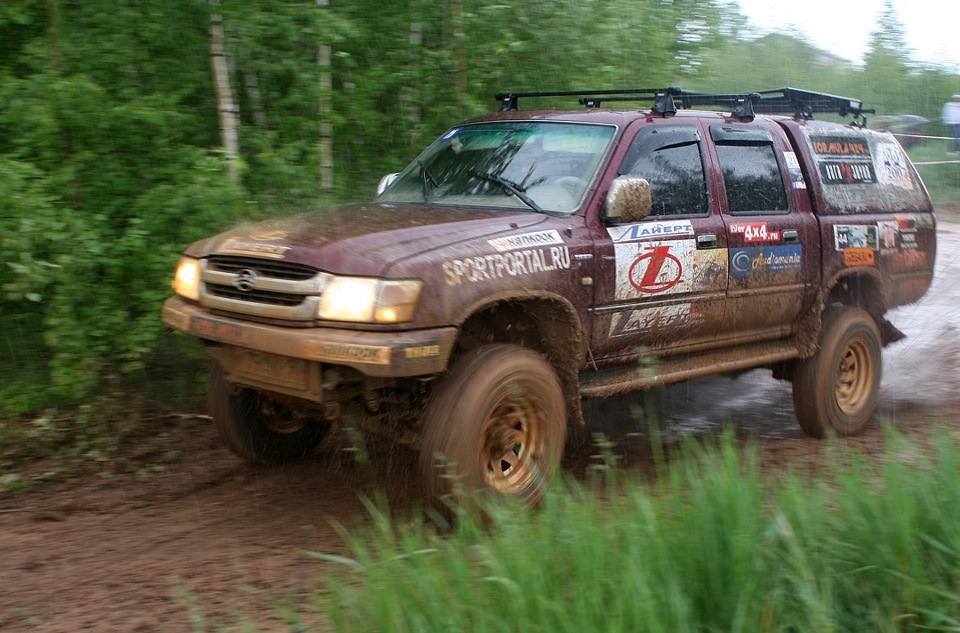

За три месяца участия в Джип-Спринтах на резине Michelin XZL мы с моим боевым Оленем заняли первые места четыре раза подряд. При этом с очередной гонкой соперники попадались все сильней и сильней, а мы с Оленем стали ехать все быстрей и наглей (благо резина и база позволяют).
И не остановили нас ни разу, ни заливные луга с болотцами, ни крутые отвесные глиняные подъемы, ни глубокие колеи да лужи.
Перед соревнованиями лично я жду только одного, чтобы прошел дождик. Скользкая, раскисшая трасса – это родная стихия для XZL(ки).
Главное, что нужно помнить при общении с этой резиной – Michelin XZL прощает кучу ошибок пилота, но главное не переусердствовать. Если вы видите впереди засадное место, оцените внимательно обстановку и если подводных камней нет, идите смело в атаку. Главное разогнаться побыстрей, и не в коем случае не сбрасывать газ пока не выпрыгнете из засады или пока окончательно не остановитесь (если конечно перед вами вблизи наблюдаются твердые грунты). Просто у меня было пару случаев, когда я на соревнованиях пролетал колею и болотце, после того как по ним проходили монстры на 35ти дюймовых колесах. Было ощущение что все, машина вот-вот встанет, но XZL(ка) все равно вытаскивала. Поактивней работайте рулем. Резина узкая и у вас есть возможность пусть немного, но поворачивать руль в колее, а если вы смогли поставить колеса чуть в бок, фронтальные и боковые (реальные) грунтазацепы XZL(ки) сделают свое дело.
