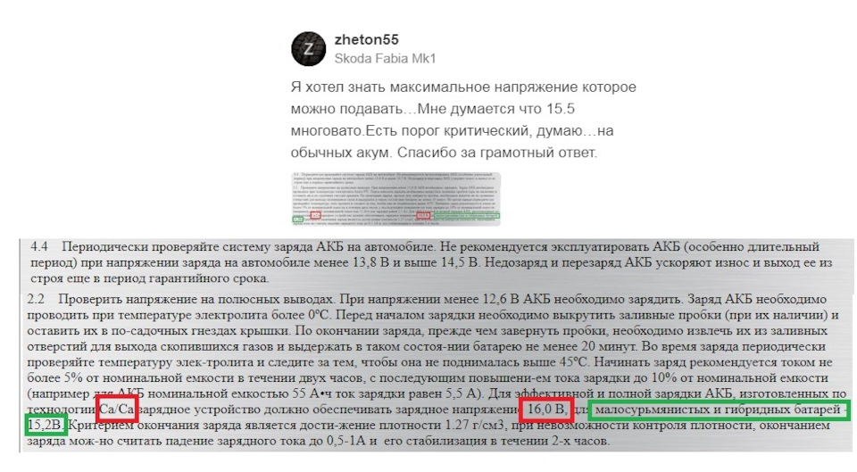

Приобрел АКБ Тюменскую, поставил сразу на зарядку, старым советским зарядником "ЭЛЕКТРОНИКА", малым током 1.5А, ждал почти двое суток, пока сработает "автоматика" (стрелка должна упасть в "0" и пауза 1-2 минуты) — НЕ ДОЖДАЛСЯ, молотила и молотила. Обчитался в интернете и выяснил, что мой АКБ и тот, что у ВАС ЗВЕРЬ — ГИБРИДНЫЕ! Имено этот вид АКБ заряжаются напряжением, ВНИМАНИЕ — 14.4 — 14.6 V и не больше!
В процесс замерил напряжение на заряднике почти 16 V, сняв клему быстро померил на АКБ — 14.7V. ВЫВОД! Батарея взяла в себя нужное ей напряжение 14.7V, а зарядка в свою очередь молотила и ждала пока АКБ "даст ей команду, что напруга 15-16V) и тем самым стрелка упадет и будет пауза(принцип работы данного зарядного).
После этого, купил себе зарядку-автомат AutoExpert BC-65, очень даволен исполнением и ценой. Подключив уже соответственно к совершенно заряженной АКБ, решил проверить И…, стрелка упала до 3A и зарядка тоже зависла, кулер включался и выключался, до нуля НЕ ПАДАЛА! В итоге было измерено напряжение на выходе зарядного — 15,1V? опять засада. Вскрыл нашел на плате подстроечный резистор, подключил тестор, накрутил — 14,4V и зарядка быстроми шагами положила стрелку амперметра в предел — 0,5A, показав, что АКБ готова!
ВЫВОД ТАКОЙ!
Производители зарядных устройств нашли золотую середину — 15V, т.к. преимущество АКБ на рынке в основном CA/CA, а они очень любят эти 15-16V! Обратите внимание на характеристики различных зарядников автоматов и кое где вы увидите напряжение -13,9 — 14.6V. Вопрос- ПОЧЕМУ?! Чтобы был спрос на ихнею продукцию, а уж известно покупателю или нет это дело второе! Удачи ВСЕМ!
P.S Именно этот тип АКБ ОЧЕНЬ ХОРОШО ПРОЗАРЯЖАЮТСЯ на авто, так как напряжение зарядки в среднем на авто — 14,1V.

Допусти у меня тоже лотон 325. Там только можно ампераж поменять. Как я буду вольтаж менять.
Есть еще bl1204. У него можно выбрать 4 варианта 14.4. — 14.9 — 15.5 — 15.9

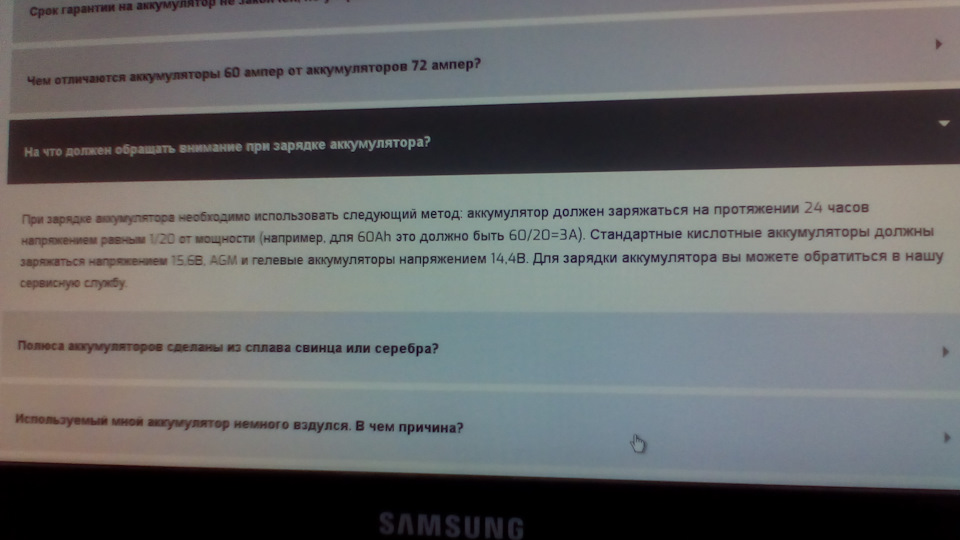

Здравствуйте. Если можете подскажите совет. Аккумулятор есть почти новый два штуки. Вот один vag exide 51ач за ночь садится с 12.7 до 12.4. А вот варта 60ач за ночь садится с 12.8 до 12.7.
Проверить нагрузочной вилкой и принять решение какой лучше?
Насчет силы тока…
Везде пишут, что 10% от номинальной емкости — это максимально допустимая сила. Вовсе она не "оптимальная". И поэтому вовсе не обязательно иметь зарядку, которая затащит 10%.
Многие советуют заряжать током 5%, и даже 3% от емкости — так менее вредно для батарейки. Кислота не любит спешки.
Тут все упирается в скорость операции, время — деньги. Видимо, 10% — это какая-то эмпирически нащупанная средняя по больнице, при которой, с одной стороны, время на обслуживание не слишком долгое в сервисах, а с другой — затраты по претензиям на возврат взорванных от переусердствования батарей остаются приемлемыми.
Лично для себя можно и поменьше ток ставить, дольше прослужит.

zheton55
Спасибо! Редко услышишь четкий ответ. У меня простой акум, даже не знаю сколько ему лет, фордовский вроде бы. С пробками сверху.Сегодня сделал на зарядке 14,9 в от греха подальше.а то на работе возьмет кто нибудь, да и зарядит последний раз 16 вольтами))) Старенькую батарею…Надо посмотреть схему такого на теристоре, а то слышал но не видил.
т.е. вы заряжаете акб 12вольтовый 16 вольтами?
Вы внимательней читайте, можно подать и 20 вольт, но при токе 0.2 ампера на клеймах будет 12…или около того.

Zinger-2La
1. Тиристорный регулятор на входе транса, на выходе с транса диодный мост.
2. Выходные напряжение и ток соответствуют показаниям индикатора.
3. Батарея у меня Са/Са, можно смело поддать напряжение до 16,5. Но я стабилизирую ток на 2 амперах вручную и как раз когда аккум заряжен на 80 процентов то чтобы зарядить полностью при двух амперах как раз напруга в пределах 16,5 вольт.

Zinger-2La
Особенности заряда кальциевых аккумуляторов — orionspb.ru/articles/621/6923/
Очень интересно и логично. Думаю, этим ребятам можно доверять! К зарядке напругой 16,4 в всегда относился скептически (в интернете много народу так заряжает).

Texas-cowboy
Вот что пишет MUTLU насчёт зарядки АКБ
После фразы "Напряжением. это должно быть 1/20 от мощности… = 3А" уже читать не хочется. Как можно допускать человека от лица конторы писать такие рекомендации, когда он все понятия перепутал на одной строчке…

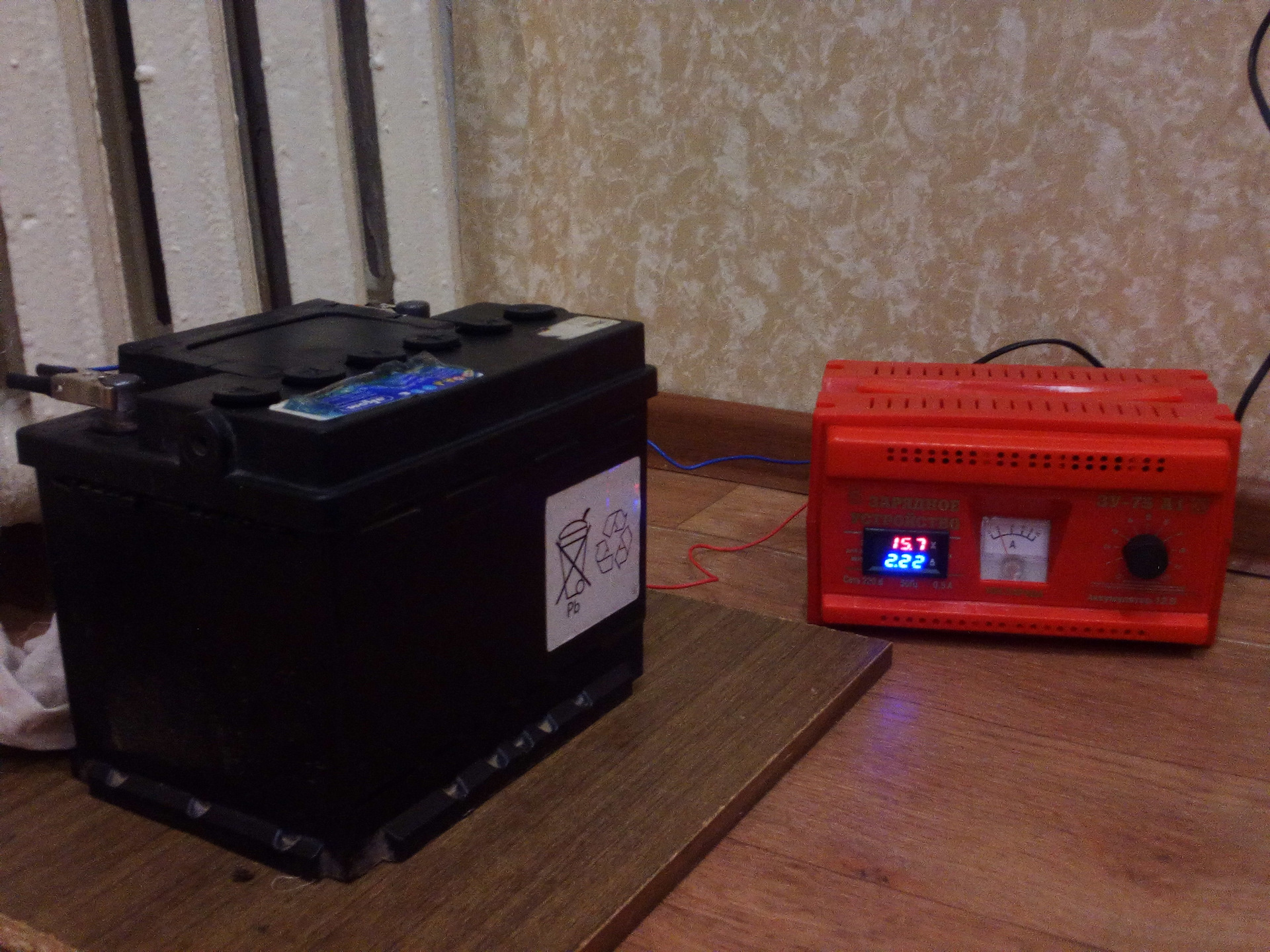

Заряжаю аналогичным устройством, как на фото выше, аккум был заряжен примерно на 40%, спустя уже 30 минут с выставленных 6А (66А акб) — ток упало до 2А, спустя 1.5 часа держится в околонулевой зоне.

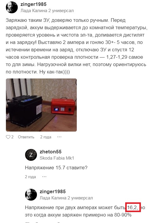

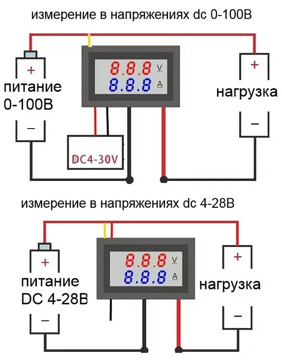

Zinger-2La
Заряжаю таким ЗУ, доверяю только ручным. Перед зарядкой, аккум выдерживается до комнатной температуры, проверяется уровень и чистота эл-та, доливается дистилят и на зарядку! Выставяю 2 ампера и гоняю 30+- 5 часов, по истечении времени на заряд, отключаю ЗУ и спустя 12 часов контрольная проверка плотности — 1,27-1,29 самое то для зимы. Нагрузочной вилки нет, поэтому ориентируюсь по плотности. Ну как-так))))
сами влепили табло ? можно подробнее об этом ? к чему прицепили ?
Показометр питается выходным напряжением зарядки сглаженное кондером в 10мкф по нижней схеме
Тут настройка, доработка — ВОЛЬТМЕТР-АМПЕРМЕТР ТЕСТ, КАЛИБРОВКА, СХЕМА ПОДКЛЮЧЕНИЯ. АЛИЭКСПРЕСС -
