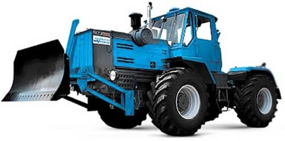

Всем привет. Сегодня я хотел вам рассказать о Т-150М . За время своей работы с 1931 года Тракторный завод в Харькове выпустил немало машин, являвшихся, в свое время, передовыми образцами техники сельскохозяйственного назначения. В их числе высокопроизводительный и эффективный трактор Т-150 на гусеничном ходу и Т-150К – модификация на колесах. и эта громилла имеет класс тяги 3 тс (30 кН).
У Т-150КМ оригинальная компоновочная схема: “ломающаяся рама”. Она состоит из двух частей, соединенных между собой вертикальным и горизонтальным шарнирами. Первый служит для поворота машины, второй дает ей возможность уверенно передвигаться по пересеченной местности и устраняет дополнительные скручивающие нагрузки.
На передней полураме установлены: двигатель, коробка передач, кабина, топливный и масляный баки, передний ведущий мост. На задней — второй ведущий мост, механизмы для навески орудий с раздельно-агрегатной гидравлической системой, гидроуправляемый крюк, прицепное устройство маятникового типа, вал отбора мощности. Перед двигателем монтируются водяной и воздушные радиаторы дизеля и масляные — гидросистемы.
Задний мост жестко крепится к раме, передний соединяется с ней с помощью полуэллиптических рессор, гидроамортизаторов и параллелограммного механизма. Колеса с пневматическими шинами низкого давления.
Управление поворотом — гидравлическое, с помощью гидроцилиндров и распределителя.
Тормозная система нового трактора — пневматическая.
Силовая установка состоит из двигателя внутреннего сгорания и систем, обеспечивающих его работу. На Т-150КМ установлен V-образный шестицилиндровый дизель СДМ-63М мощностью 147 кВт (200 л. с.). Силовая передача состоит из муфты главного сцепления, коробки передач и раздаточной коробки. Они смонтированы в отдельных корпусах, установлены на резинометаллических амортизаторах и образуют с мотором единый блок.
На тракторе оригинальная схема привода: задний мост включен постоянно, а передний может отключаться. Это делает машину более устойчивой при движении, что особенно важно при шарнирно-сочлененной раме. Большой диапазон скоростей (от 3,8 ДО 30,6 км/ч] способствует широкому применению Т-150КМ в поле, на магистральных и грунтовых дорогах.
Коробка передач двенадцатискоростная, с гидроуправляемыми фрикционами. Если в обычной коробке невозможно переключение передач на ходу, то с помощью фрикционов оно происходит без остановок машины.
Раздаточная коробка передает крутящий момент к переднему и заднему мостам. Кроме того, она служит для привода насосов гидросистемы рулевого управления, заднего навесного устройства.
Крутящий момент от двигателя идет и на вал отбора мощности — привод рабочих органов сельскохозяйственных машин и орудий. Они соединяются с трактором навесной системой, обеспечивающей их стыковку и регулировку при вспашке, бороновании и других сельскохозяйственных работах. Т-150КМ может работать и с различными дорожно-строительными орудиями и механизмами.
Все органы управления размещены в кабине. Она цельнометаллическая, с каркасом безопасности и мягким подрессоренным сиденьем водителя. Кабина оборудована термо- и звукоизоляцией, герметизирована, отапливается, снабжена системой вентиляции, имеет стеклоочистители передних и задних стекол, зеркала заднего вида. За кабиной установлен топливный бак с электрическим указателем уровня топлива.
Для работы в темное время суток предусмотрены комплект фар и светосигнальная аппаратура.
