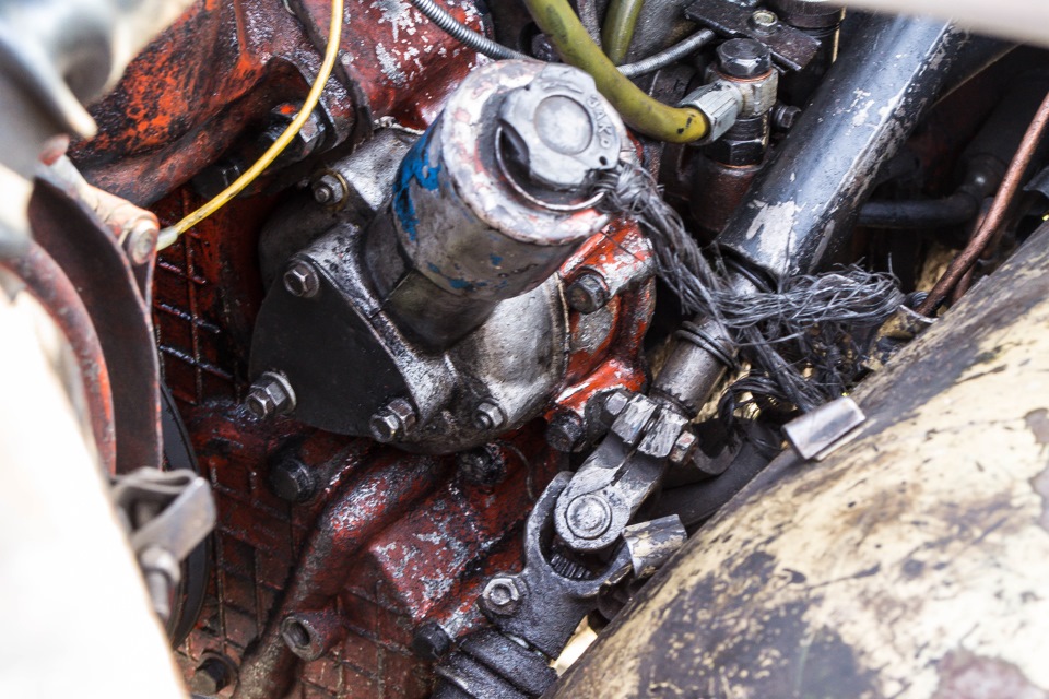

Ради этого Уазика я и приехал в поселок Июс. Нужно было посмотреть как решены некоторые вопросы по внедрению двигателя Д-21, если кто не знает это дизель с трактора Т-25.

В принципе всё довольно просто, дольше всего пришлось поработать со сцеплением, мужики даже кузов не снимали, так его запихали. Ездят на нём уже 10 лет и никаких проблем не испытывают. Учитывая его мизерный расход, так это вообще красота.
Поддон переделан довольно топорно.

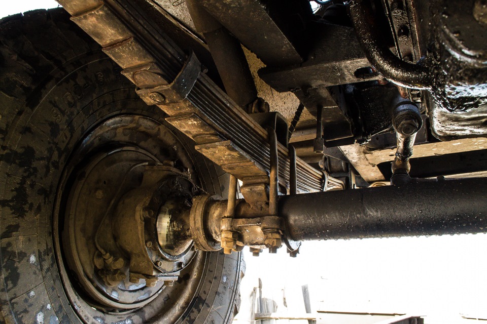

Сперва не понял, потом пригляделся — колеса тоже переделаны, это гибрид уазовского диска и обода от тракторной телеги.

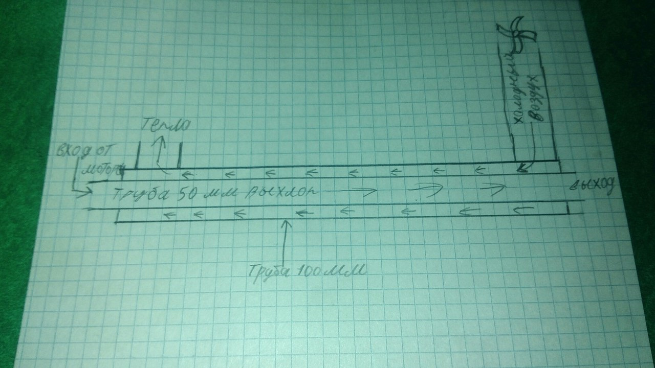

Есть один вариант
Какой?
Крайне не рекомендую. Это верный способ, однажды отъехать в страну вечной охоты, когда труба выхлопа прохудится.
Страшилки. "Воздушники" всего мира использовали этот принцип добрые 100 лет и никто никуда не "отъехал". В том числе легендарные немецкий "жук", "порше", "карманн" и прочие. Печка на выхлопных начинает греть с первой минуты запуска мотора, опция для климата России просто драгоценная.
Если уж так страшно, то труба со стенкой 5мм из нержавейки прогорит только к следующему мору мамонтов.
А что теперь делать с отоплением салона? Автономку ставить?
Другого выхода не вижу.
а что там за трубка с обратки форсунок во впускной коллектор идет?
на какой фотографии?

Не знаю, но прилично тяжелее уазовского, передние рессоры усиливали.
