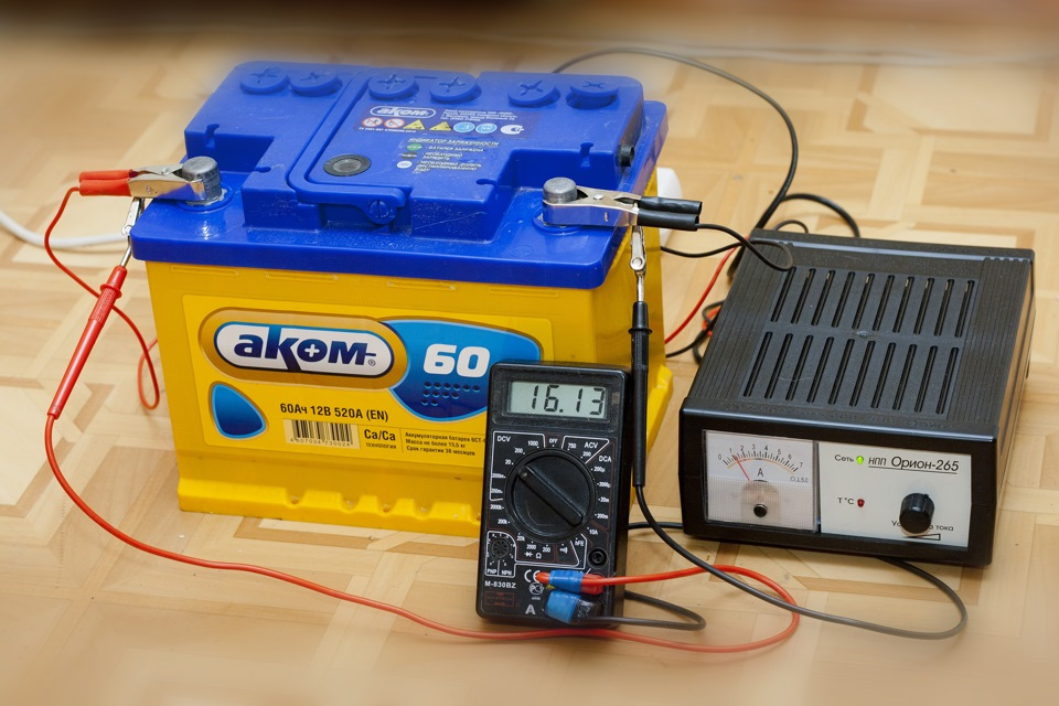

Как то раз сел у меня АКБ в ноль. Пришлось тащить домой и заряжать.
После дня зарядки плотность так и не поднялась. Думал что сгорел ЗУ, но он работал в обычном режиме. Начал в нем ковыряться и случайно коснулся рукой плату когда ЗУ был включен. Что-то щелкнуло и он отрубился. После этого я 2 недели пытался сам его починить, За это время поменял высоковольтные полевики. Заменители: 2335,13007,13009,4106 и аналогичные. И терморезистор на входе NTC 10ом. Но так как в электрике не шарю, он так и не заработал, пришлось отдать мастерам. Мастер почти сразу понял в чем беда, оказалось сгорел диодный мост, я его хоть и перепаивал, но оказывается неправильно припаял))) В итоге ЗУ заработало. Денег на ремонт ушло около 1000, мог новый взять)))
Потом начал искать причину недозаряда. Выяснилось что у меня кальциевый АКБ, а для его полного заряда нужно чтоб напряжение было не меньше 16 В. Этого у меня не было. Таким ЗУ как у меня говорят можно зарядить АКБ, но маловероятно и на это уйдет 3-4 дня))) Пришлось поднимать напряжение. После долгих поисков в интернете обнаружилось что на некоторых ЗУ Орион это можно сделать просто покрутив терморезистор встроенный на плате

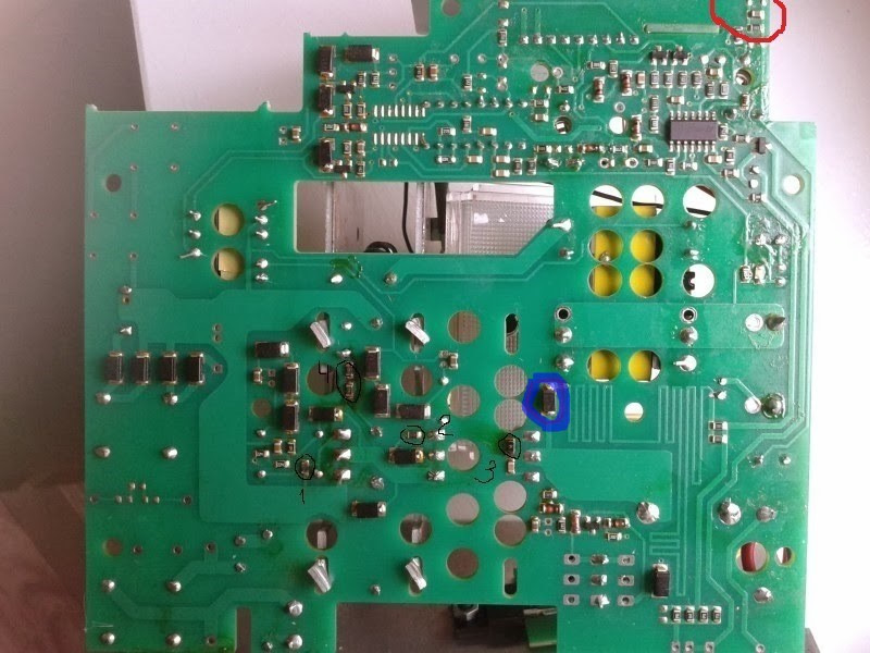

А если у вас на плате нет таких резисторов там стоят обычные СМД резисторы. Их переделка чуть посложней. Примеры плат.
Номиналы этих резисторов бывают разные. У меня вроде были 364 и 100 вроде, уже не помню. Смысл в том что они спаяны параллельно, поэтому их номинал высчитывается формулой 1\R1+1\R2+1\R3+1\Rx=1\Rобщ. После проб и ошибок я понял что общее сопротивление у меня равно 11 КОм. Это сопротивление у меня было что было напряжение 15 В, чтоб сделать 16 В надо было увеличить номинал на 500Ом. В итоге для 16 В получилось 11,5 КОм. Осталось только все это подключить. Кому не нужно заряжать обычные АКБ можно и так оставить. Но я сделал режим переключения от 15 В на 16 В. Поэтому взял 3ехпозиционную кнопку и припаял ее в разрыв 500 Ом.
Потом взял двухпозиционную кнопку и припаял ее в разрыв предохранителя. Получилась кнопка ВКЛ-ВЫКЛ.
После этого плотность поднялась за ночь. АКБ все ещё работает. Хотя он был полностью убит. Напряжение было 9,5 В, а плотность 110 где то. Говорят после такого АКБ уже не восстановить, а у меня работает)))

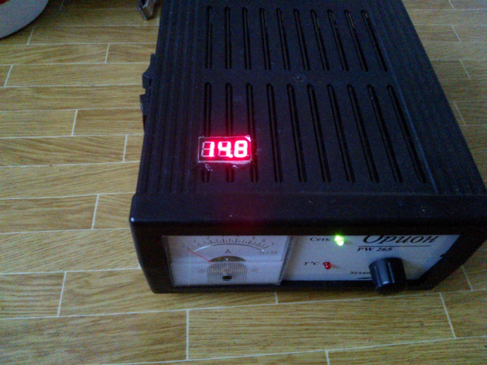

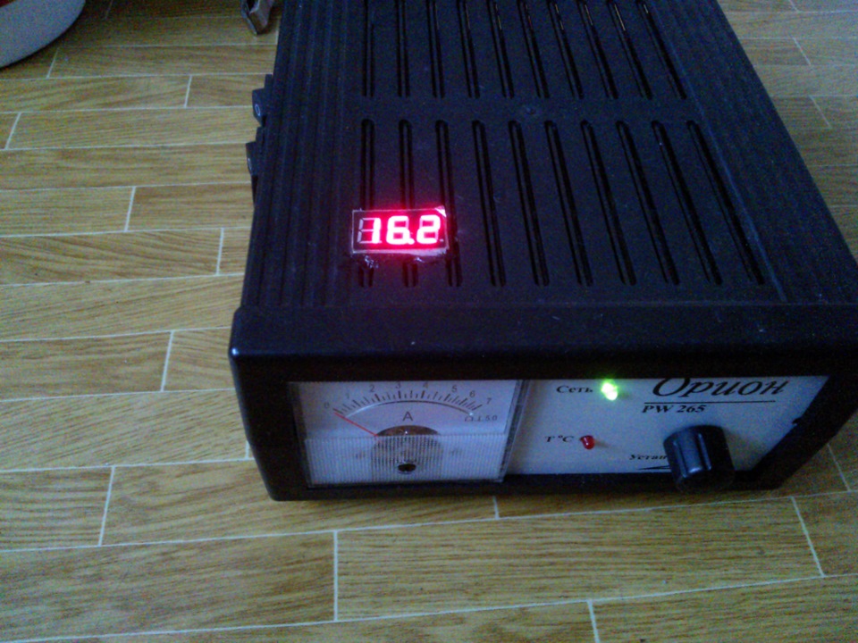

Добавил по твоим советам напряжение до 16,2В. Плата оказалась с регулировкой. Еще поставил кнопку ВКЛ., вольтметр и регулировку напряжения. В результате при напряжении
14,4В ток упал до 0,5А. Потом выставил до 16,2В — но напряжение поднялось до 15,8. Спустя 3-4 часа пошло на спад до 15,6В. Я выключил зарядку, потому что стал мутнеть электролит и ток уже не падал ниже 1,9А( выставлял на 3А).

На 1-ой картинке имеется 3 синих подстроечных резистора. Один регулирует вых. напряжение. Другой калибрует стрелочник. А для чего третий? И схему именно 265-го вы не находили? А то есть другие схемы, а от 265-го я не нашёл.

Доброго дня! А не подскажешь, какие номиналы (или циферки написаны) на резисторах, обведенных в кружок под номером 4? Сейчас сгорел такой же источник, а что это за резисторы так и не выходит найти(
День добрый. Не подскажешь, что остальные подстроечные резисторы регулируют?спс

Аналогичная ситуация, сгорел диодный мост который обведен красным кружком на первой фотографии. нельзя ли уточнить какие диоды новые поставил местер? Ну и фотографию крупным планом данного участка платы. Заранее спасибо!
любой мост вольт на 100
Привет.Понимаю что время много прошло.Но вопрос такого характера, на твоем фото 16.2в без нагрузки.Когда подключаешь ЗУ к АКБ какое напряжение на твоем вольтметре.
Ну это зависит от заряда АКБ, Сначала, например, 11,5 В, потом постепенно поднимается до 16,2. Кстати, в итоге по расчетам для зарядки кальциевого АКБ нужно 17,5 В, у меня щас один режим 15 В, другой 17,5 В
Переделал свое ЗУ также, без нагрузки показывает 16.2в, подключаем к клеммам АКБ показывает 15в, но при 5А.: амперы снижаешь падает напряжение Что так и должно быть? Вот блин засада.
Все правильно. Не заряжай на 5 А, АКБ взорвешь))) Ставь 0,5-1 А и жди пока до 16,2 В не поднимется. Если кальциевый то ждать долго придется, лучше подними напряжение до 17,5

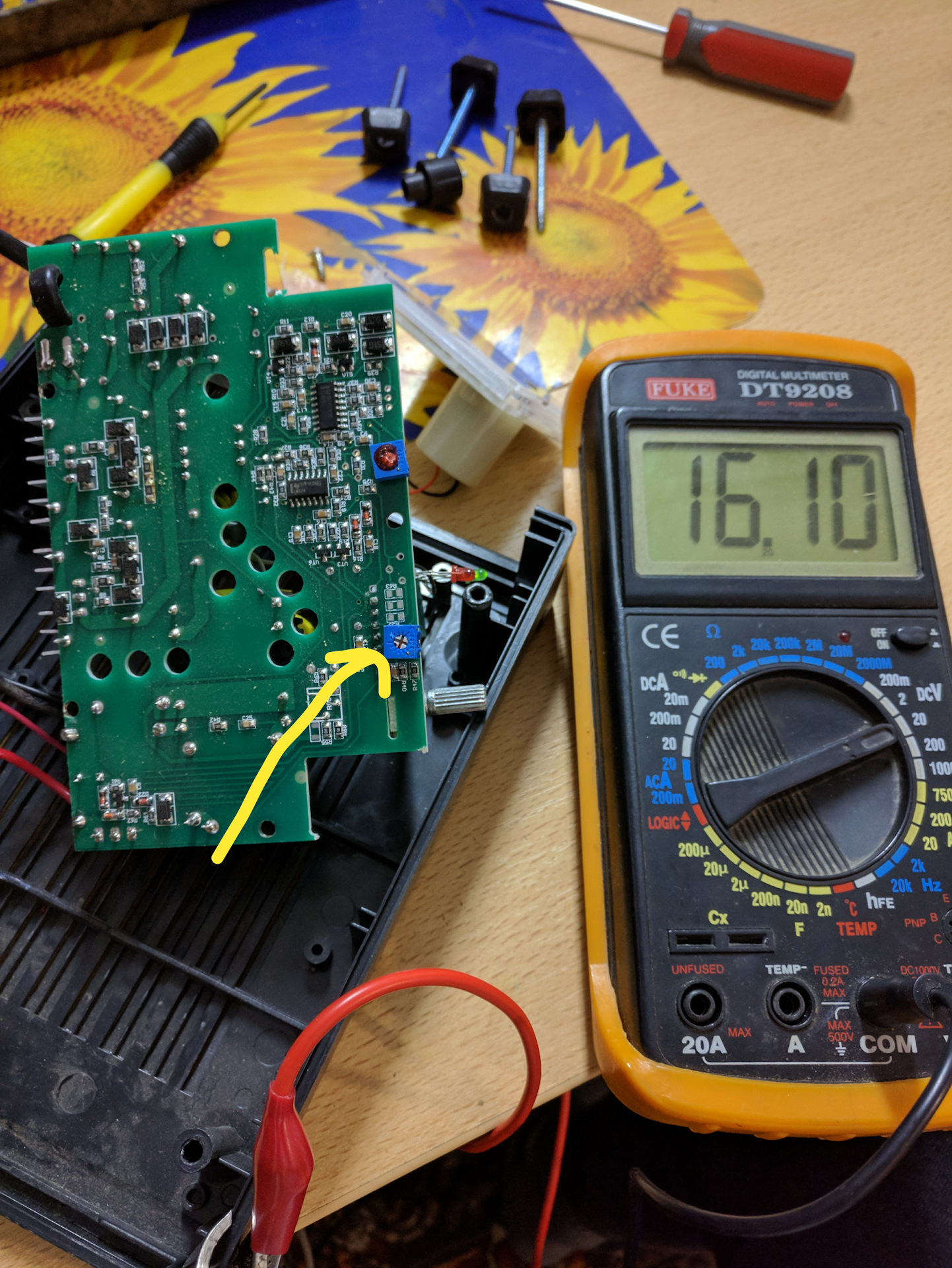

Приветствую а не подскажешь где в 325 орионе нужно припаять терморезистор чтобы поднять напряжение
не знаю, я не электрик, делал все по инструкции. Плата на мою похожа?
Я правильно понял, достаточно подкрутить и ничего не впаевать? СПАСИБО!
да. повезло вам.

Подскажите ещё пожалуйста, как вы регулировали напряжение подключив к аккумулятору или просто в сеть и ампер регулятором на сколько ставите, на максимум?
акб подключать не надо, просто на клеммы подключаете щупы вольтметра и крутите резистр, а от регулировки тока напряжение не меняется

Приветствую! Подскажите, у меня такой же З.У Орион PW 265 на 100% аккумулятор не заряжает, плотность до нормы не подымается. Нужно чтобы выдавал 16в, я разобрал тот самый терморезистор есть который Вы указали вопрос, не будет ли перегрева З.У ?
такого замечено не было. У него под конец зарядки ток автоматически уменьшается, там он вообще холодный становится
