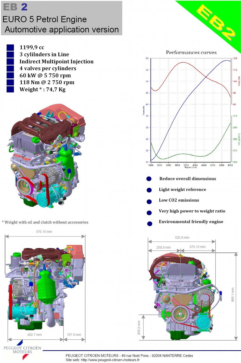

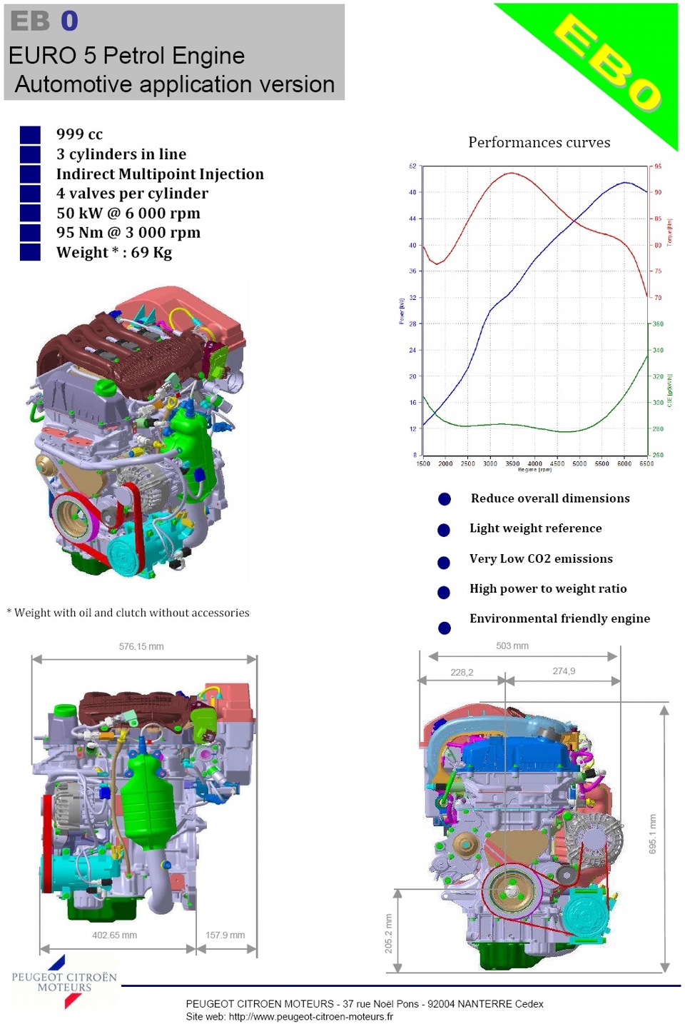

Графики внешних скоростных характеристик и размеры двигателей семейства EB:
