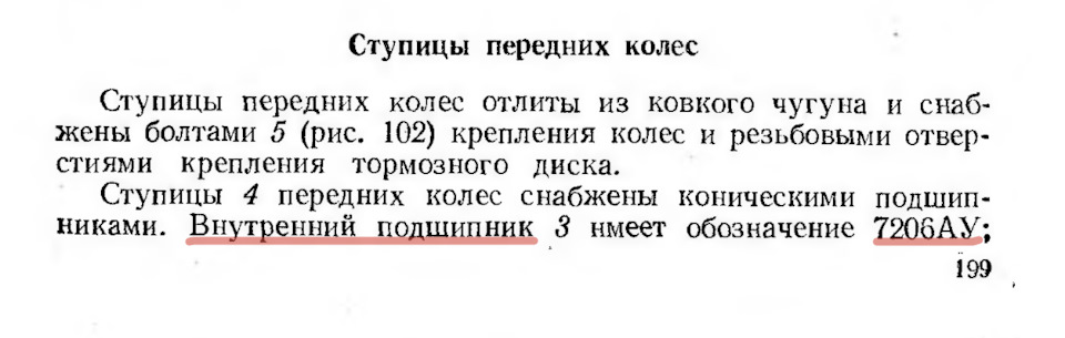

4. Замена внутреннего подшипника в ступице переднего колеса.

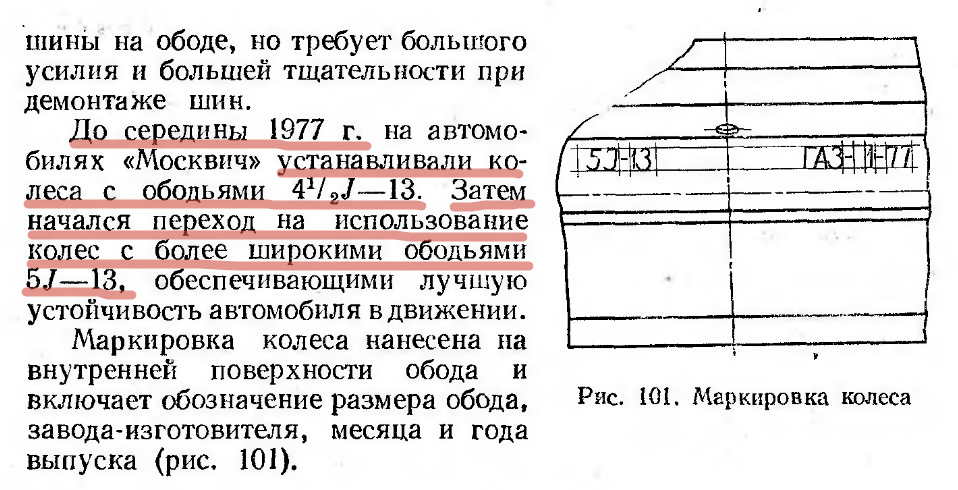

13. С ноября устанавливаются более широкие колеса, с обозначением 5 J, вместо 4 ***189; J.

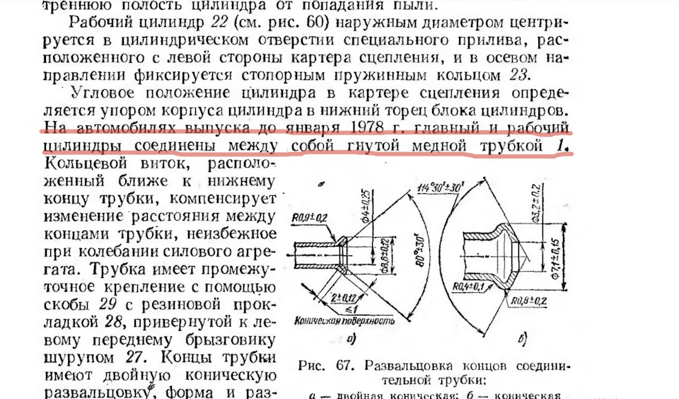

2. В марте введен гибкий шланг в привод выключения сцепления, вместо трубки.

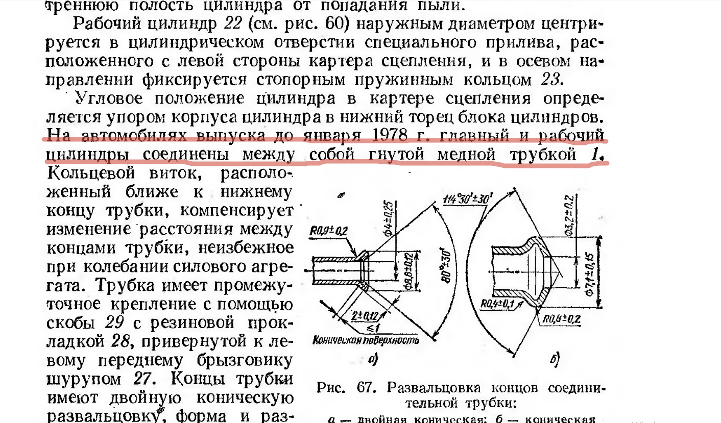

В дополнение про 1978-ой год и гидропривод выключения сцепления, найдено и взято из книги ведущих конструкторов АЗЛК под редакцией Чарноцкого И.К. "Автомобиль "Москвич-2140".Из неё можно понять, что шланг в гидропривод начали вводить на конвейер в январе, а не в марте.
В подтверждение тому мой автомобиль конца января 78-ого с кузовом 353544 и шасси 275110, у которого уже с завода был шланг с медной трубкой.
Спасибо большое, постараюсь на выходных внести уточнение.

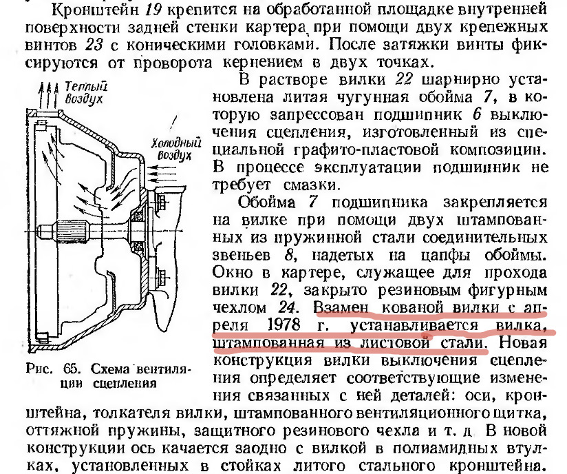

Там же про вилку сцепления:
Milllenium

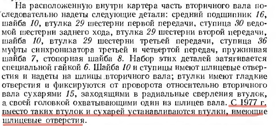

Ещё материал, про задний подшипник первичного вала коробки:
Milllenium

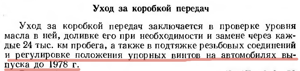

Про упорные винты в механизме переключения передач:
Milllenium
Milllenium

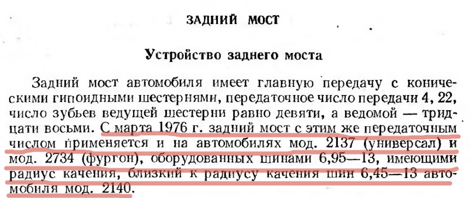

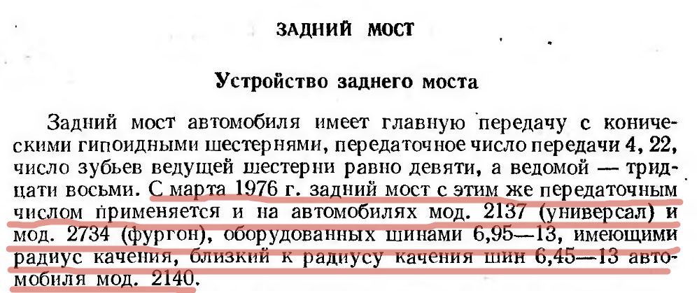

Про мост с ГП 4,22 для 2137 и 2734 с марта 1976-ого:
Milllenium

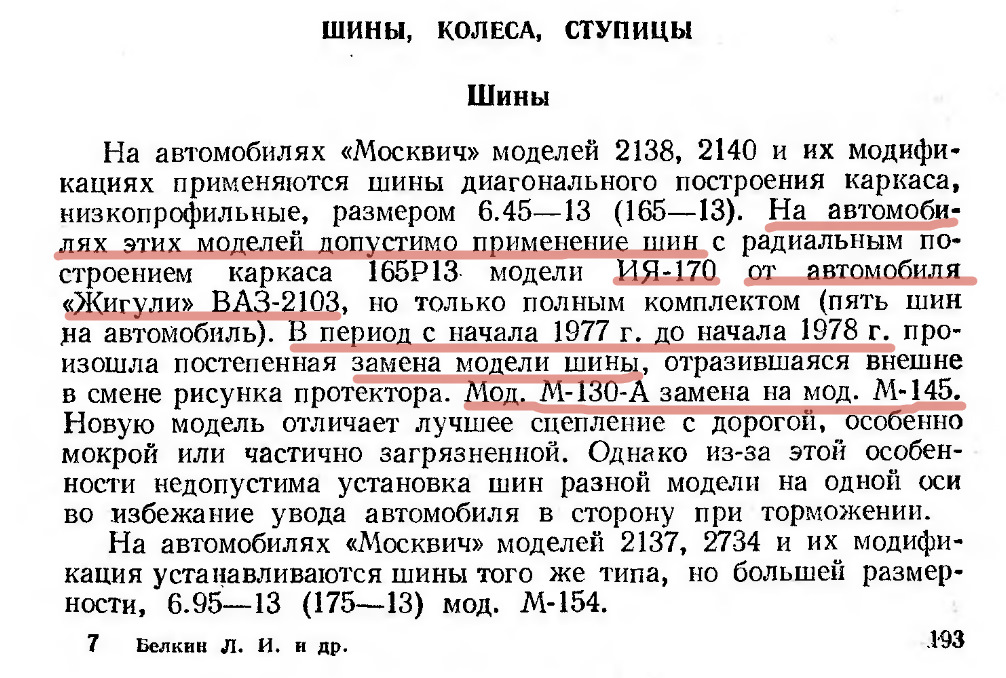

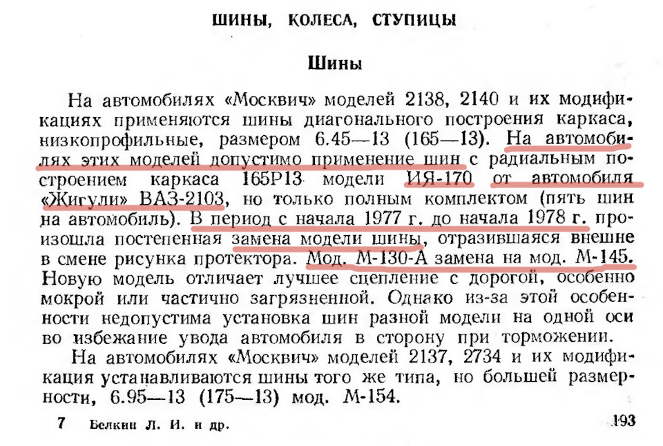

Несколько более подробная информация про замену шин М-130А на конвейере шинами М-145.
Milllenium

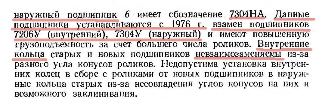

Про ступичные подшипники:
Milllenium
Milllenium

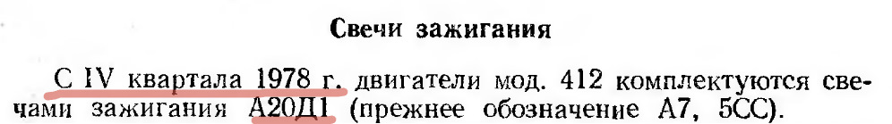

Про свечи зажигания А20Д1:
Milllenium

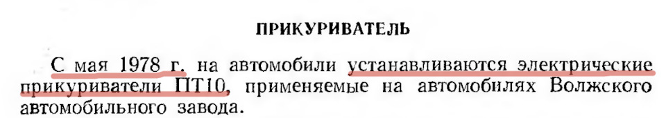

Про установку прикуривателей ПТ-10:
Milllenium

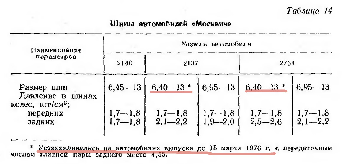

Про шины размерности 6,40-13 на универсалах и фургонах:

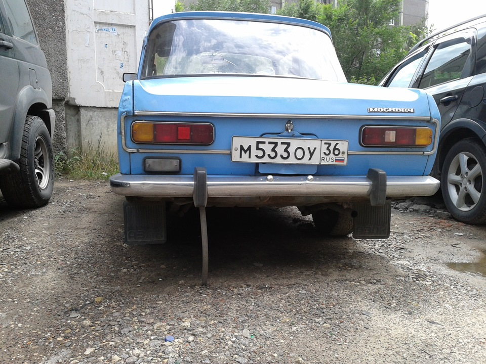

А может кто нибудь сделать фотку задней буксировочной проушины на сельском 2140?
Сходу нашлось только такое. Торчит под левым кронштейном крепления бампера.
ухо приварено просто к лонжерону?
Нет. Она крепится теми же двумя болтами крепления кронштейна. Так что можно самому изготовить.
STart2140
мое фото)
Нагло стырил для примера. )

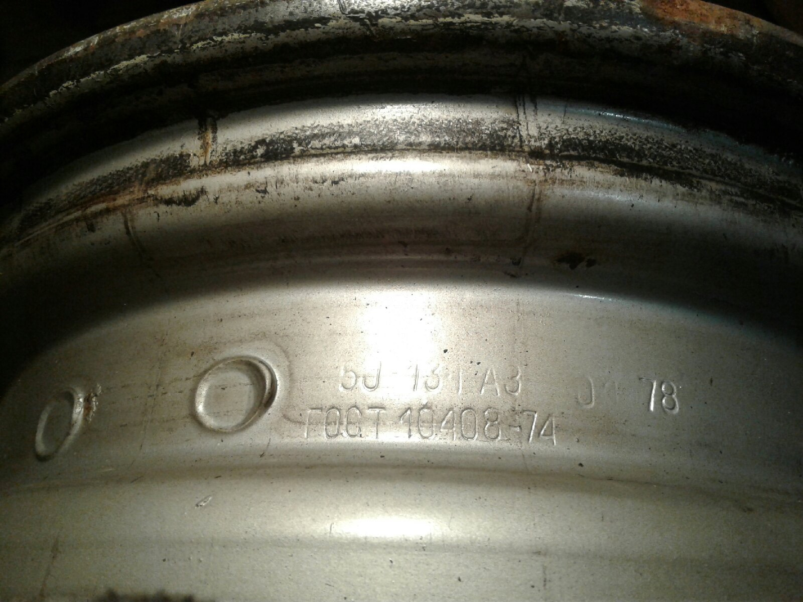

На Люксе 86 года стояли 4,5J диски. И вообще существовали ли 5J?
Существовали 5J. У меня два новых диска есть. Правда Ижевского производства.
Hobby-garage
В каталоге деталей на Москвич 2140 фигурировали две разновидности дисков: на 4,5 и на 5.
Но это не значит их массовый выпуск и даже вообще выпуск. Могли на будущее их заложить.
Выпуск был, но я так понимаю не особо большим тиражом. Вот Вам фотография одного из моих дисков (5J) января 1978 года.
Ого, даже относительно ранние. И что интересно делал ГАЗ, в то время как 4.5 делал ВАЗ.
И, соответственно, они с 6-ю вентиляционными отверстиями (ракурс специально такой выбрал, мне кажется внешне они визуально иначе смотрятся, словно центральная часть глубже, чем на обычных 4.5):
А с 5 я не представляю даже
Говорят (утверждать не стану, ибо слухи голимые), что 5 ещё в разные стороны были, т.е. какие-то, как у меня — чуть-чуть наружу и внутрь шире, а какие-то (я так понимаю как раз поздние) и только внутрь на эти полдюйма шире, поэтому внешне и не отличить сходу, но это слухи, я в живую 5J видел только свои ))
Я про отверстия 5 штук
