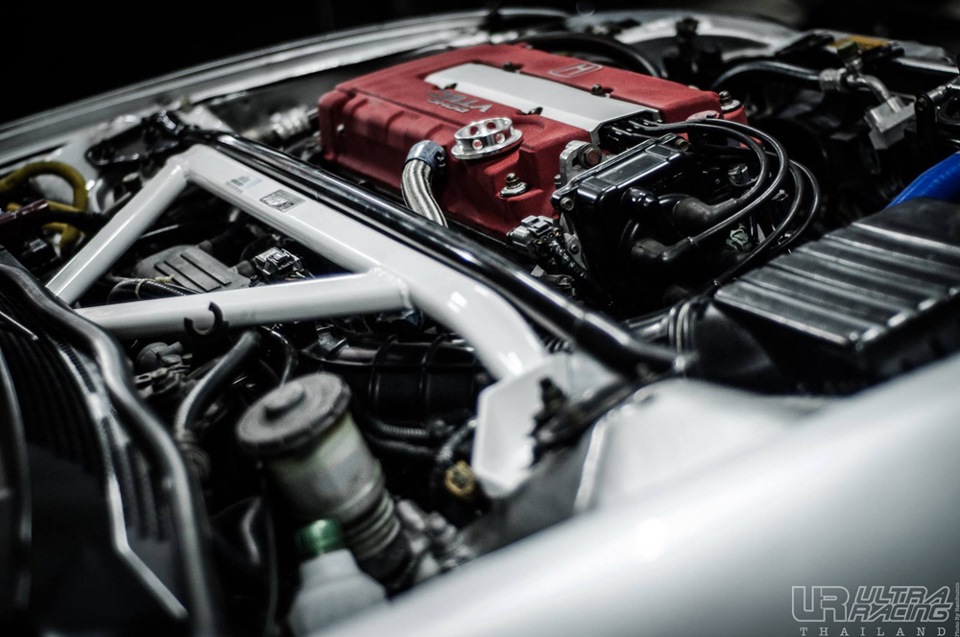

Очень часто заглядывая под капот тюнингованного автомобиля мы видим помимо доработанного двигателя еще и непонятную палку, которая соединяет передние стойки между собой. Модный спек или ненужный понт?
Долгое время у меня в голове крутилась мысль, что этот тюнинг применим к колхозу, но когда начал копать глубже, осознал, что это не просто железка для украшения подкапотного пространства. Она так же имеет практическое применение …
Так зачем же все эти распорки и растяжки кузова ?
Пожалуй начнем по порядку …
Кузов автомобиля не цельно литой, а состоит из отдельных элементов. Какие-то элементы привариваются друг к другу, какие-то прикручиваются … Как ни крути, но в тех местах, где они крепятся у кузова "слабые места". При движении происходят микродеформации кузова, из-за чего со временем автомобиль начинает терять устойчивость на дороге. При движении по прямой это малозаметно, так что для драг рейсинга это не актуально, а вот при перестроении на больших скоростях (кольце) машина плохо управляется.
Не хочу говорить о плохом, но машину может повести настолько сильно, что Вы можете потерять управление над машиной и подвергнуть свою жизнь опасности. Именно поэтому первое, что мы видим на машине — это распорка передних стоек. Она ограничивает деформацию кузова во время кручения. Именно этот показатель очень важен, когда речь идет о точном и уверенном перестроении и прохождении связок поворотов на высоких скоростях.
При инсталляции на передние стойки, распорка должна свободно надеться на шпильки верхних опор стоек (на стаканы). Для этого необходимо открутить все видимые гайки на стакане, но соблюдая определенные правила. Прежде всего, необходимо поставить автомобиль на ровной площадке без уклонов. Если машина стоит ровно и распорка предназначена именно под Ваш автомобиль, то все оденется без особого геморроя (не забудьте оставить шайбы под распоркой), работы на 5-10 минут. Если же отверстия не надеваются на шпильки и несовпадение всего 1-2 мм, то необходимо потянуть кузов автомобиля в нужную сторону. В противном случае нужна регулируемая распорка.
Одеваем, закручиваем все гайки, любуемся и едем тестировать на трассе.
На мой взгляд, регулируемая распорка передних стоек — это не то. Жесткость кузову она конечно предаст, но не ту, которую даст цельнолитая распорка.
Ходит миф, что распорка передних стоек при лобовом ударе предотвращает смещение двигателя в салон автомобиля … Подтверждения этой легенды я так в сети и не нашел.

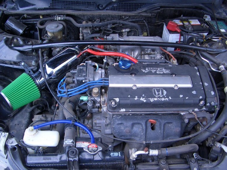

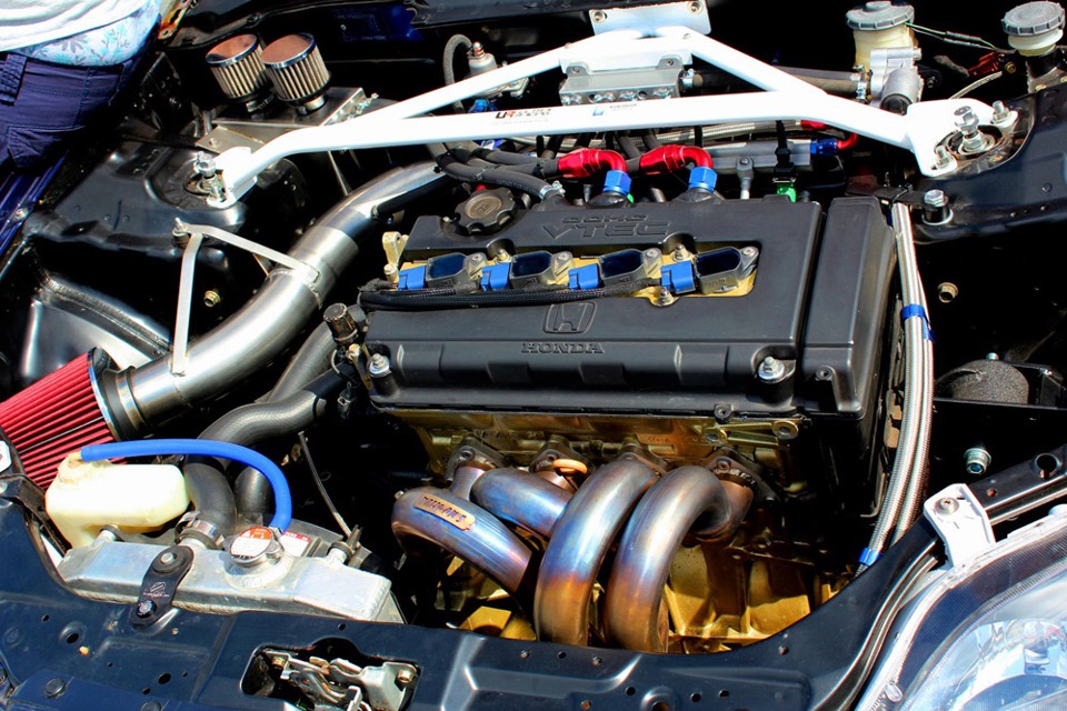

Распорки бывают 2-х точечные или 3-х точечные:
2-х точечная распорка крепится на стаканах;
3-х точечная распорка устанавливается на стаканы + прикрепляется к кузову, что вынуждает делать дополнительные отверстия в кузове автомобиля для ее надежной фиксации.
Многие скептически относятся к распоркам и говорят, что при аварии к примеру в переднее крыло, деформируется не одна стойка, а две, именно из-за растяжки передних стоек. Но простите, Вы покупаете автомобиль, чтобы его бить?
Если да, то забудьте все, что написано в данном посте. Этот пост точно не для Вас.

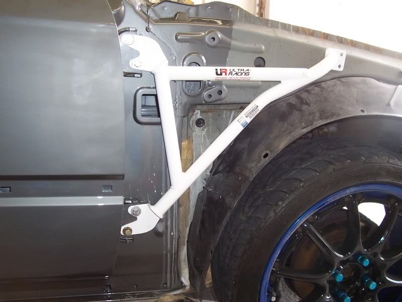

Ещё можно дописать про нижние распорки, задние и в крылья)
ну и про болченый каркас безопасности)
Ну на деле их еще больше
Например на последней фотке распорка подрамника
Распорок в крылья нет или ты имеешь ввиду усилитель лонжеронов?
Видимо…) Я видел что крылья снимают чтобы их установить)
i.smotra.ru/data/img/user…5/sm_users_img-219839.jpg
ААа, какая крутая картинка) я имел ввиду Fender bar )
