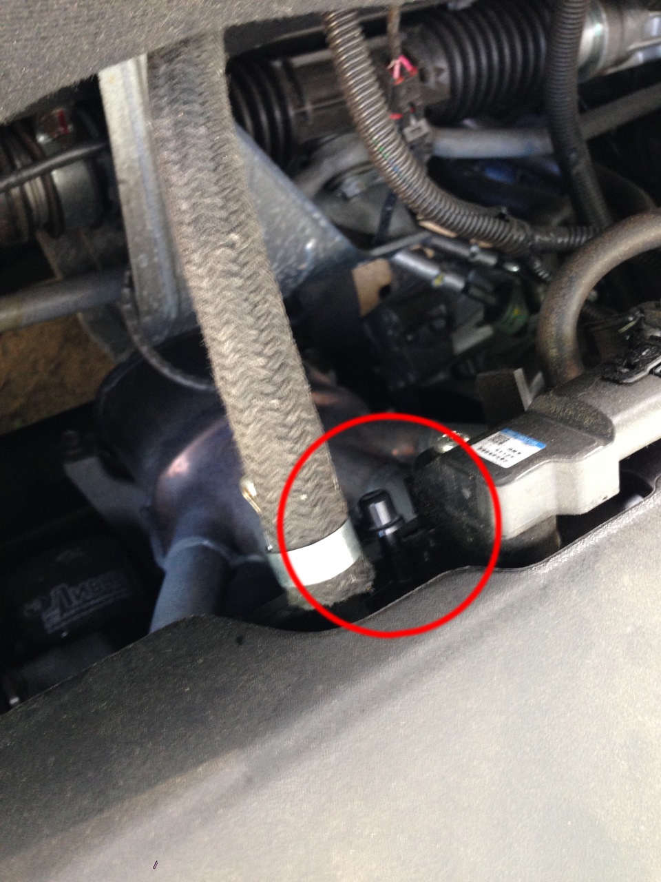

Вообщем ситуация была такая, учусь я значит ездить на ней, пробег накатал где-то 200 км всего, звонил друг, говорит приезжай покажи че да как, ну я с дрожью в коленках еду к нему, по городу, забираюсь что-то на вроде эстакады в конце светофор, жму тормоз на первой передаче стоим, зеленый, я газу отпуская сцепление до дрожания машины…глохну( и так раз пять, свалил всё на свой опыт), в итоге я кое-как одолел эту преграду, заезжаю к другу. Выхожу из машины и слышу помимо звука движка, дополнительный звук, будто пылесос воздух всасывает, выходит друг, тоже слышит этот звук, открываем капот, он там прислушивается, и отрывает резинку с фарсунка ресирвера движка, грит смотри, а она треснула и воздух засасывает там где не должно быть, оба смотрим понять не можем что это такое вообще

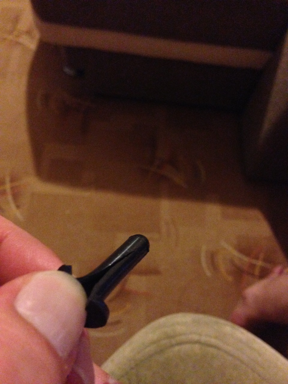

на следующий день, порыскав в инете, натыкаюсь на статью где чел, с такой же проблемой столкнулся, ну следуя его инструкциям, долго не думая сходил в ближайший магазин купил за 16 руб. прокачный штуцер тормозов, оторвал от него колпачек и вуаля функцию исполняет не хуже заводского)
вот так как-то) машина на гарантии, но решил не ехать в сервис, а сделать самому, посчитал что мое время дороже)
