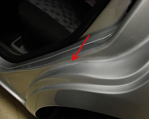

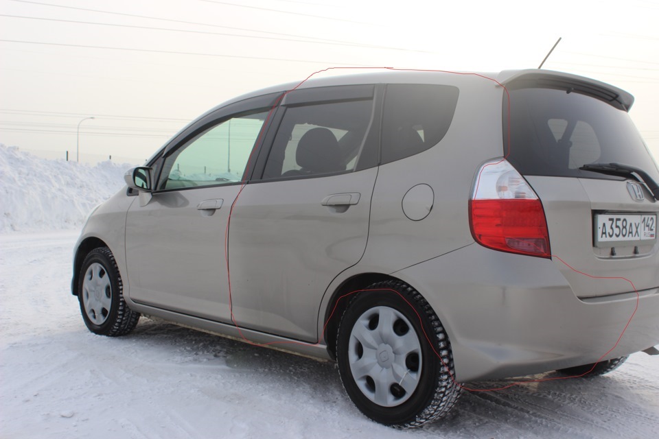

Приезжает автомобиль. Первым делом ненада бежать за руль или прыгать в салон :) Накатаетесь еще )) Первое смотрим автомобиль внешне со стороны, желательно на солнце, ходим вокруг и осматриваем его по частям. Ищем именно различие в цвете фактуре оттенке ! Внимательно не спешите, вы можете любезно в это время общаться с хозяином. Если нашли оттенок или фактуру, присматриваемся к детали и делаем вывод о том что она уже красилась, либо менялась, либо деформировалась. Особое внимание НЕ нужно обращать на бампера и иные пластмассовые части. Потому как цвет крашенной пластмассы и металла как правило отличается оттенком, совсем чуть чуть. Если визуально больше ничего не нашли, идем дальше.

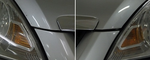

Зазоры ! Они должны быть одинаковыми на одинаковых элементах кузова ! Т.е между дверьми и крыльями зазор должен быть одинаков с обеих сторон ! Если заметили приглядываемся к тому что писал выше !

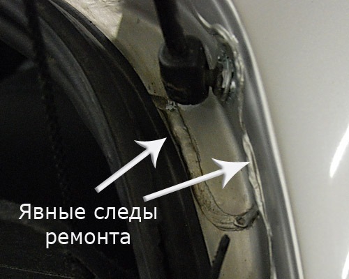

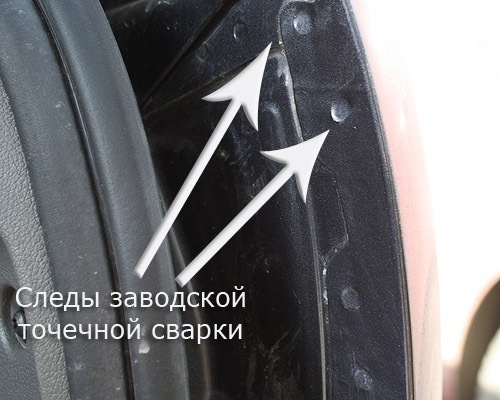

Далее визуально наблюдаем с капота, и пытаемся найти деформированные части (выправленные), обращаем внимание на крепеж фар, они должны быть целые. НЕ паянные и т.д. Обращаем внимание на нанесенный на сварные швы герметик. Он должен быть однородный и одинаковый с обеих сторон кузова. НЕ поленитесь к примеру в подозрении одной детали, сравнить ее с противоположной. Далее лезем в багажник и поднимаем полик. Роемся прямо до запаски. Тут нам видна голая попа авто. Оголенный пол металла багажника. И смотрим на предмет деформации. Внимательно не спеша. Вас также может заговаривать продавец, но у вас своя задача !

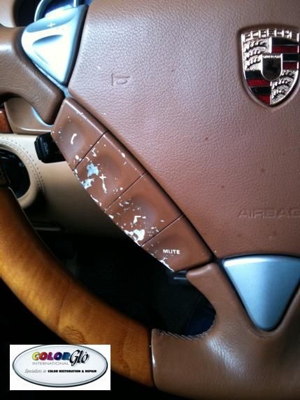

Далее в салон, и внимательно смотрим на дефекты расположения подушки безопасности. НА руле и на торпеде. Руль не должен быть обшит кожей с кривой надписью «Airbag» либо с треснувшей крышкой криво приклеенной. Также и на торпеде справа у пассажира. Присмотритесь, все должно быть в одной фактуре с салоном.

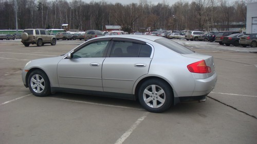

Данный урок я описал на собственном опыте покупки авто именно иностранного производства ! Я покупал и искал авто в другой стране, в другой валюте и другими законами ! На сегодняшний день проехав 10 тыс км без проблем могу быть доволен правильным выбором и готов делиться с остальными !
Надеюсь стал кому то полезным !
