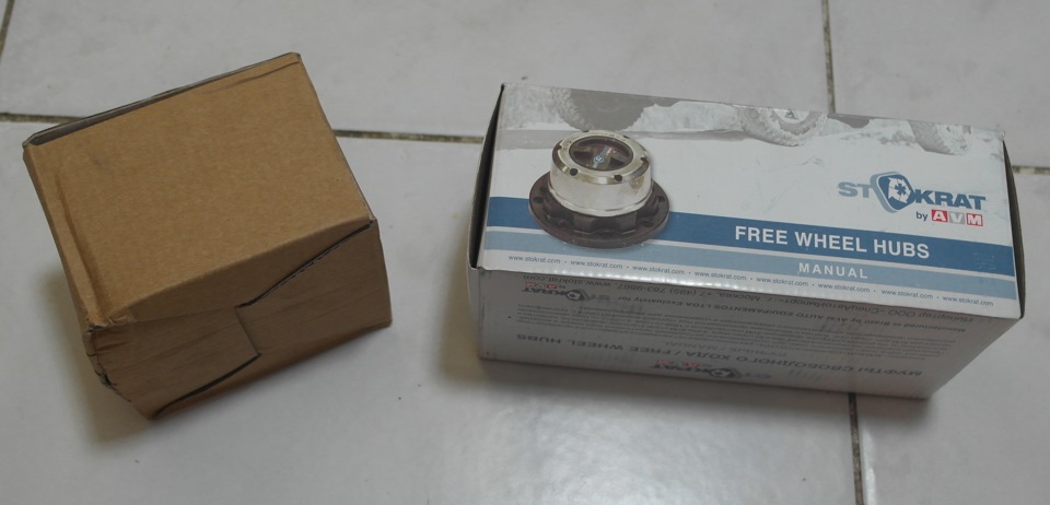

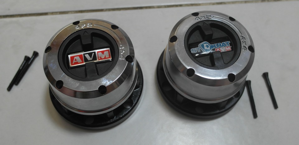

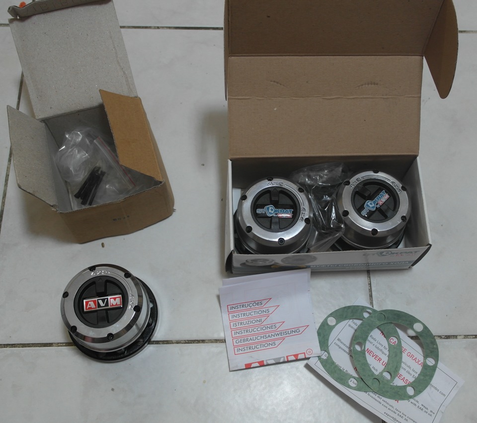

Официально в Россию АВМ сейчас поставляется "Стократом", с соответствующим дизайном. Подделка которого пока не обнаруживалась.
Есть и "не официальные" поставки, настоящего АВМ и внешне он почти идентичен представляемой подделке. То есть наоборот — подделка очень похожа на оригинал :-)
Пока что поделку сразу выдаёт дешевая упаковка, хотя сделать упаковку — не самая сложная задача, скорее всего со временем её решат.
Ещё у оригинала есть прокладки и "бумажки" — вопрос для мошенников тоже решаемый.
Более того, переупаковку могут организовать и наши местные умельцы-мошенники.

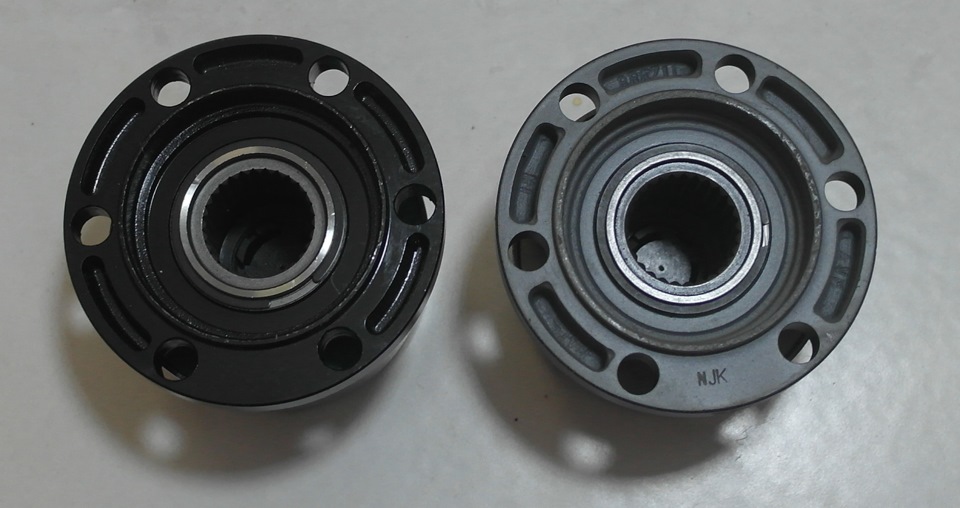

Сам хаб выдаёт отсутствие надписи "сделано в Бразилии" на чугунной отливке с обратной стороны. В контрафактном совсем нет смазки, в оригинале её чуть-чуть.
Кстати много смазки в узле не требуется, так как она может препятствовать полному включению механизма, особенно в мороз (но в мороз его лучше вообще не переключать, уж точно не на холодную). В остальном же отличить от оригинала без образца будет сложно.
