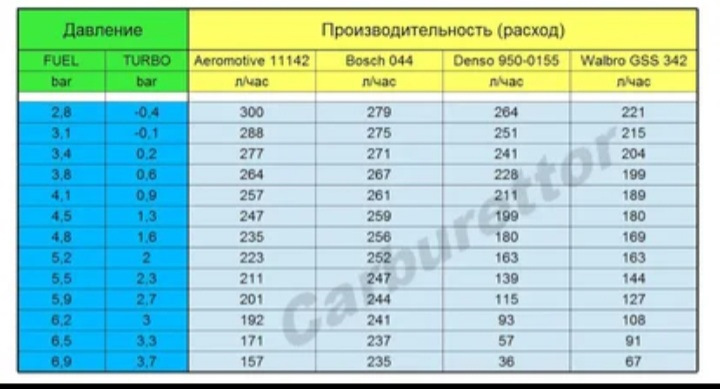

При увеличении потреблении топлива форсунками давление падает и наоборот
Указывается номинальное или максимальное давление например( 450л/ч и 5.5 )бар но 450л/ч он будет выдавать с давлением 2.7бар
А 5.5 бар +-240л/ч
почему чем выше давление тем меньше производительность? ничего не понятно

"Давление насоса, указанное в характеристиках, что это?"
это не давление которое способен создать насос, а давление при котором будет обеспечена завяленная производительность. давление задано системой, а не насосом, тк любой насос создает давление почти вдвое выше необходимого, а регулятор давления его ограничивает необходимым для конкретного двигателя. например насос выдает 100л/мин при 3кг, а мы его устанавлваем в систему где давление ограничено 4кг и топливный поток будет уже втрое ниже 75л/мин. при выборе насоса нужно знать вел-ну топливного потока необходимого на оборотах мах мощности. например 6л атмо двигателю в 450лс при 5500рпм требуется 135л/ч топлива при давлении системы 4кг.

сам насос не держит давление, давление держит РДТ. Я бы брал тот, который выше.
Логика проста, лишнее давление скинет рдт до нужного значения.
У первого, при давлении 3 вместо 3,8 будет производительность ниже, а у второго, наоборот, при 3,8 вместо 3, выше.
Брать который 110 л. 3.0 бар?
да
